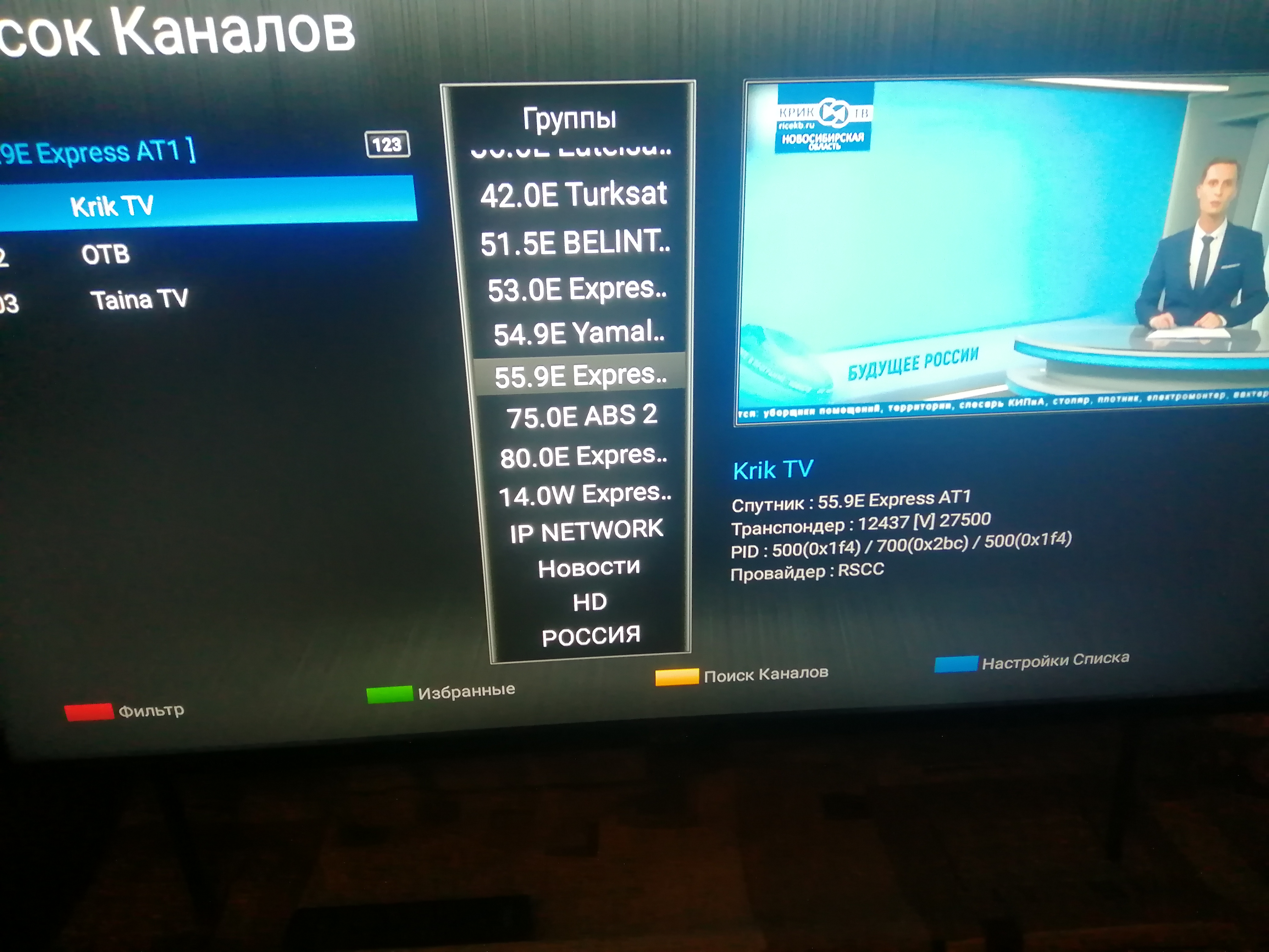

Минск ,,русский мир,, молчит с обоих трансов или тоже круговой конвектор нужен ? Кто в теме скажите, изиняйте за флуд
- танаис
- Posts in topic: 17
- Сообщения: 864
- Откуда: Дон Батюшка
он там всегда нужен,с 36Е и 56Е только в "круговой" идет трансляция.
- Cerz
- Эксперт
- Posts in topic: 14
- Сообщения: 194
Не всегда ,,да,, , с 56 борта на 12437 три канала в линейной, вот и спросил кто в теме из Беларуси , мы на краю луча просто , неохота крутить с 36 там круговой , хотя он и не нужен 14 w есть , проверю дополню
- танаис
- Сообщения: 864
если не секрет- это какие?
- Cerz
- Эксперт
- Сообщения: 194
[/quote]если не секрет- это какие?
[/quote]
Нет не секрет, вот
[/quote]
Нет не секрет, вот
- IMG_20221028_205957.jpg (2.15 МБ) 476 просмотров
sanych5425
- Специалист
- Сообщения: 248
- Зарегистрирован: 26 мар 2019, 21:31
- Модель ресивера: HD Box 4K Prime Cl
Все данные каналы находятся на частоте 12284 R,правильно выставляйте частоту гетеродина в настройках антенны.

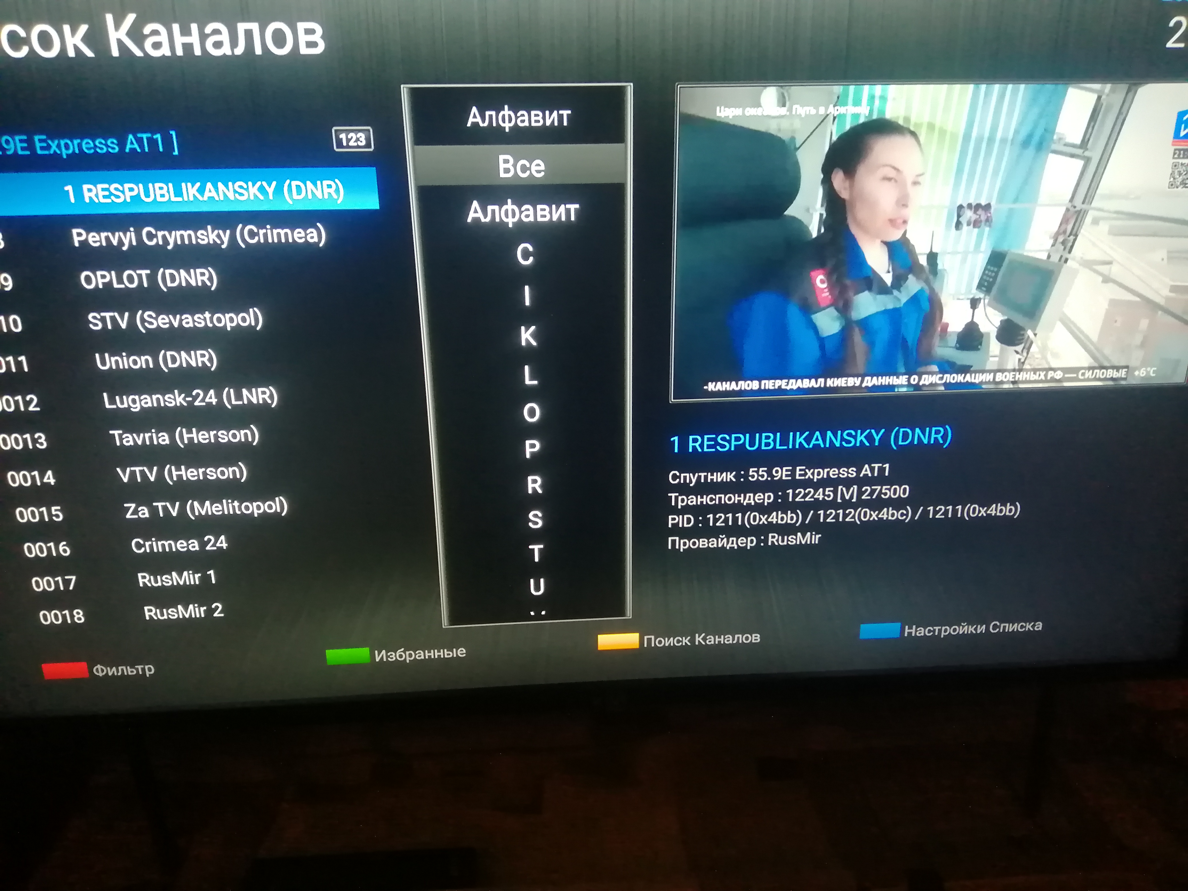

- Cerz
- Эксперт
- Сообщения: 194
Спс саныч , просто поменял на другой гетеродин и ву а ля , класс и ничего крутить не надо , одним конвектором с 54,9 борта и 56 ловится , а то в уши льют что круговой надо , в РБ это очень надо , дзякуй ( спасибо) брат , модер извини славян
- IMG_20221028_214409.jpg (2.35 МБ) 458 просмотров
- Cerz
- Эксперт
- Сообщения: 194
Лелик ок) , не шумите )просто на конвертер он мне обогреватели кажет с 404 , у нас так , дзякуй
- танаис
- Сообщения: 864
что то мне подсказывает,что у вас и стоит "круговой",а не "универсальный" как вы думали.
- Cerz
- Эксперт
- Сообщения: 194
Я же написал , что в фокусе 54,9 универсальный и 56 борт тоже берет , но sanych5425 поправил ( спс) ему , что героидин надо поправить и вот все ок и 54 с кодироваными матч первый Россия1 и 56 со всеми открытыми и новыми териториями все огонь , сигнал супер , лижбы РФ не закодировала(((
