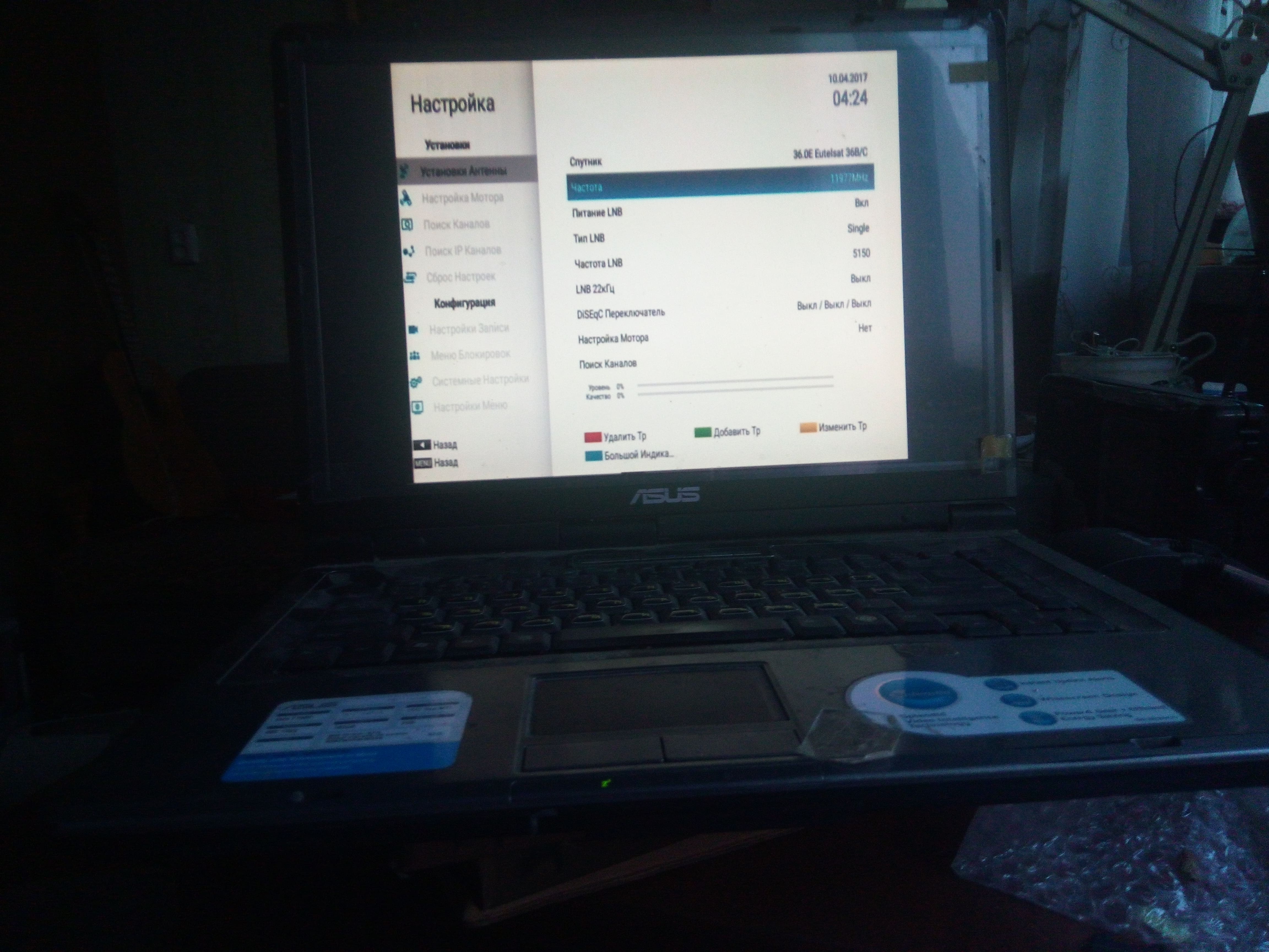

Хочу настроиться на Eutelsat 36BC 36 гр.Там в основном кодированные каналы, хочу русскоязычные каналы, открытых нет, пакет НТВ плюс.Надо ли обязательно ставить конвертер с круговой поляризацией(single) или достаточно универсальной (universale) ,вписав в частоты поляризацию V и Н. ? На круговую поляризацию даже нет R и L , чтобы изменить в ресивере. Пробовал крутить антенну влево вправо что-то сразу не получилось в отличие от Астры 23.5 и Астры 19.2, на тех сразу появился сигнал.

Сообщение eduard-amel » 16 июл 2023, 22:35
Фото
Отправлено спустя 43 секунды:
Фото

eduard-amel, если сейчас ловите на универ.линейный конвертер ==по фото вижу не правильно выставили настройки там - надо Тип LNB - Universal ,Частота LNB - 9750 /10600 . Для кругового конвертера настройки - viewtopic.php?f=63&t=1726

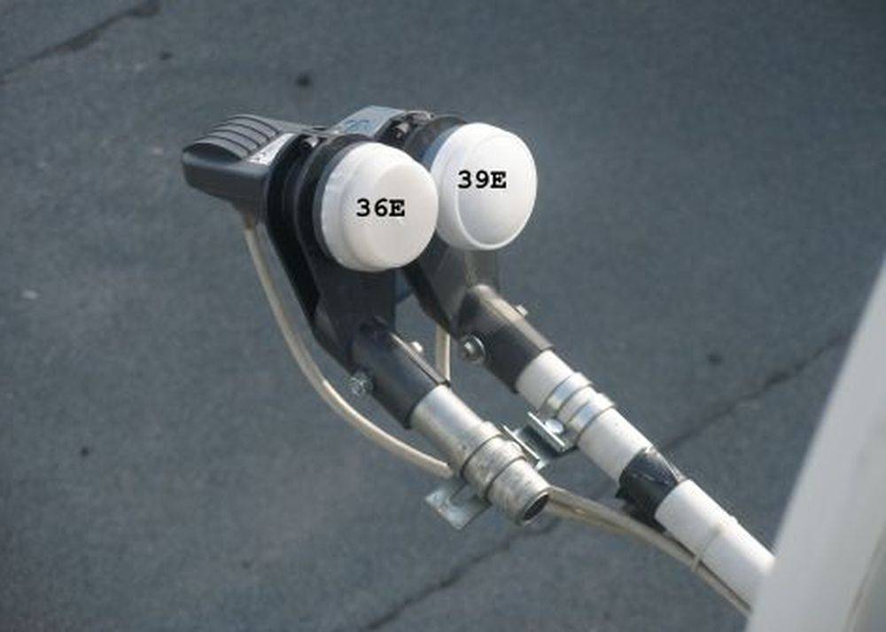

А во-вторых в фокусе у вас остаётся линейный, так как с большинства спутниковых позиций вещание в линейной поляризации, а с круговой конвертор установлен в мультифиде, чтобы смотреть тот же 36E у меня антенна перемещается в позицию 40E и обе позиции в приёме (естественно 36E не нужно ставить в Usals), всё коммутируем через DiSEqC с протоколом 1.0
В принципе если есть приём с 56E, то поступить можно точно также, конфигурацию придумать чуть другую, чтобы было удобно разместить можно конвертор с другой стороны, к примеру фокус 52E (естественно в Usals), а мультифид второй 56E слева от фокуса.

Это ,как один из вариантов ...В центре линейный конвертер (39е) ,сбоку круговой ( 36е ) ..
