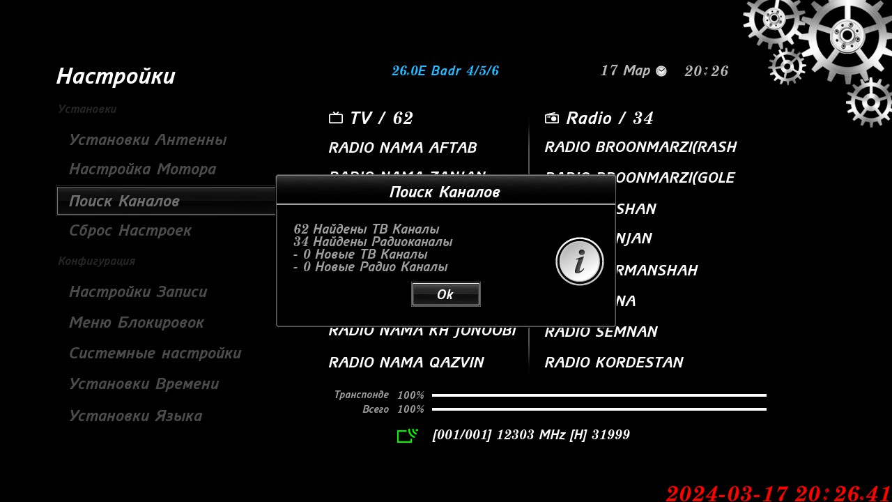

Сообщение mostafad » 16 мар 2024, 13:13
При сканировании транспондера 12303 H 32000 на спутнике Бадр 26° в.д. в разделе Установка спутника и зеленой кнопке пульта, а Тип программы - режим ТВ+Радио, иногда не сканируется ни один ТВ-канал. Либо с этой частоты сканируется небольшое количество каналов.
Но если для типа программы выбран режим ТВ-канала, будут сканироваться все ТВ-каналы, доступные на этой частоте.
Posts in topic: 230
Сообщение HDbox » 17 мар 2024, 11:16
mostafad, нужен поток, без него не проверить о описанной вами проблеме.

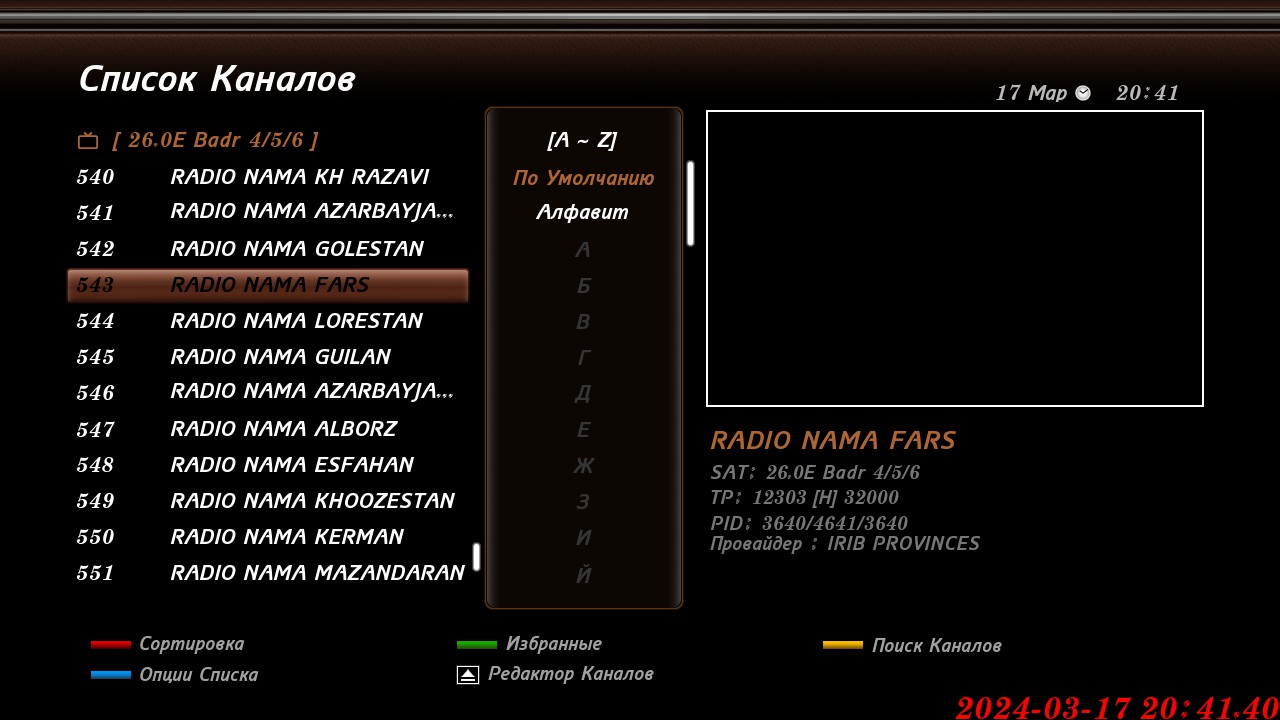

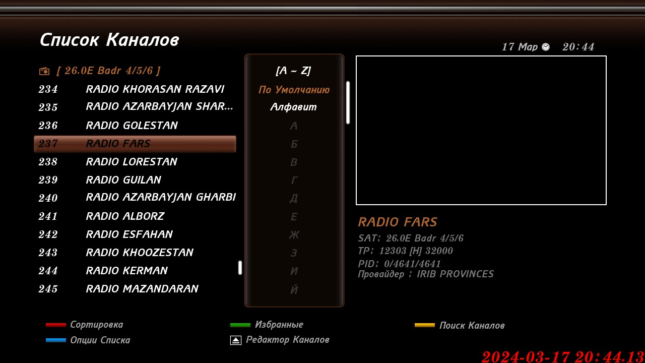

Сообщение haykazun » 17 мар 2024, 21:06
mostafad писал(а): ↑
16 мар 2024, 13:13
Сперва не мешало уточнить что с этого ТР-а вещают каналов :shock: :shock:
Во вторых: Из 62 каналов 31 - это 31 из 34 радиоканалов - то есть, тот же apid, и добавлен vpid
И только часть этих каналов нормально работают(есть и видео(небольшой видео-заставка по кругу) и аудио), остальные: появляется картинка и через несколько секунд "Ошибка канала" и нет аудио, только через таймшифт слышен звук(0.5-1 секунд) и опять нет звука.
16 мар 2024, 13:13
Сколько каналов? 62 или 31?
mostafad
Зарегистрирован: 16 июн 2022, 20:39
Модель ресивера: HD Box S4K Combo
Iran
Сообщение mostafad » 18 мар 2024, 01:20
haykazun, 62

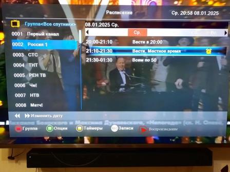

Сообщение gaevufa » 09 янв 2025, 17:42
Здравствуйте. Можно добавить в новой прошивки чтобы было не только запись по таймеру в EPG, но ещё и воспроизведение (переключение на выбранный канал)? В других приставках такое есть. И чтобы отображался значок записи или воспроизведения (в зависимости от выбора) в EPG.
Posts in topic: 230
Сообщение HDbox » 09 янв 2025, 21:22
gaevufa, в настройках при постановке задачи должно быть, как тип Канал, так и тип Запись
