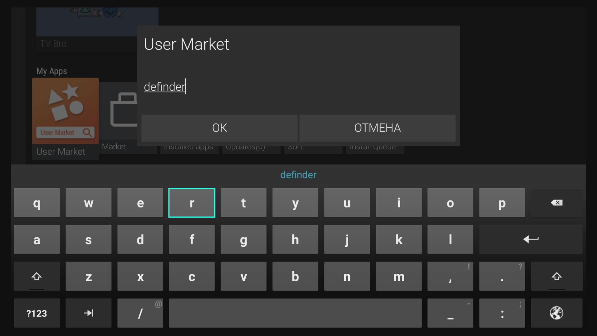

Подскажите как.Нужно скачать браузер или???
Сообщение ALEXHD » 15 июн 2019, 23:10
можно установить с User Market ( или скачать на пк, и установить с флешки ) но я думаю это лишнее.тормоза неизбежны
