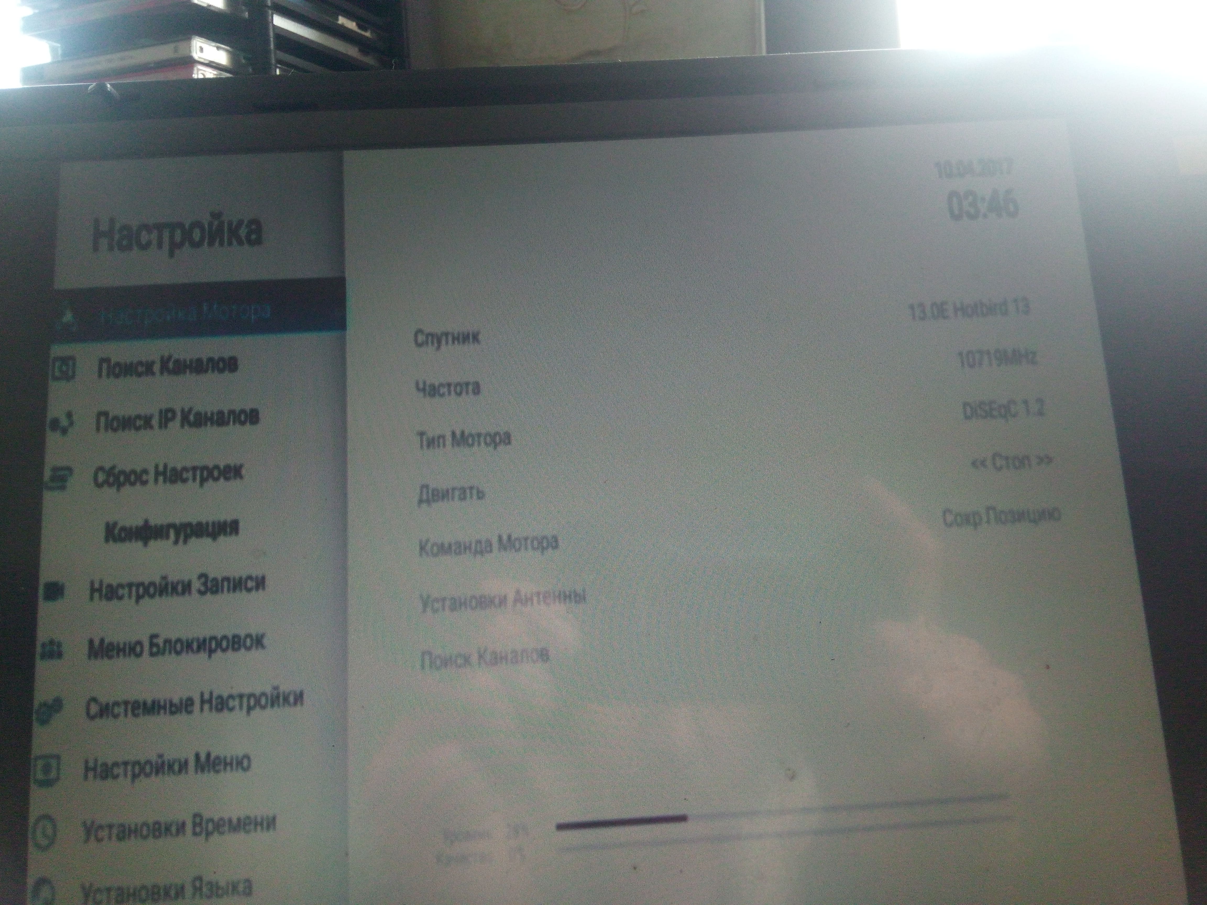

Сообщение eduard-amel » 09 июл 2023, 09:16
Подскажите куда нажимать?

Сообщение oleg70 » 09 июл 2023, 09:43
eduard-amel, на графике же видно -- Двигать -нажим.на пульте влево-вправо клавиши ( < & > )--туда и должен двигать мотор ,ниже -Сохранить позицию- нажимаем -ОК-. Думаю ,как-то так ... :)

Сообщение abos » 09 июл 2023, 11:33
eduard-amel писал(а): ↑
09 июл 2023, 09:16
В Установки антенны что у вас заполнено? Среди прочего должны быть указаны ваши координаты. Впрочем уже были рекомендации обратиться к инструкции монтажа и настройки мотоподвеса.
