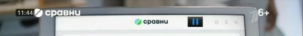

Сообщение userhdbox » 22 июл 2022, 11:21
carrtuz писал(а): ↑
01 апр 2021, 19:29
раньше на всех прошивках кнопка пауза
в спутниковой части ресивера работала а сейчас нет.
16 мар 2021, 15:15
Прошивка HD BOX S500 CI PRO v1.3.42
Да, а на .39 пауза (Стоп-кадр) работает:
Всё это проверял на S4K COMBO - на .39 пауза есть, а на .44 (от 24 марта) - уже нет (версия .42 (от 16 марта) - у S4K отсутствует).
т.е. - в .42 паузу II убрали.
Скорей всего это произошло из-за:
История изменений:
- Добавлена поддержка PVR функций запись и таймшфт при работе с картами CA
MAV235 писал(а): ↑
22 июл 2022, 09:25
возможно памяти ну прям совсем нет.
память не нужна - это тупой статичный Стоп-кадр.
Приём и звук трансляции продолжается. Никакой записи в буфер не требуется.

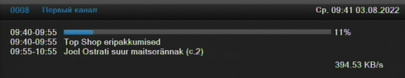

HDbox сегодня в 8 00 включил web tv и исчезло правильное epg по всем каналам где он был.вместо правильного epg каналов висит epg неизвестного канала на иностранном языке везде одно и тоже.просто для информации неужели лишились источника epg.ответьте может это только у меня.
Posts in topic: 32
Сообщение userhdbox » 03 авг 2022, 09:46
carrtuz писал(а): ↑
03 авг 2022, 08:32
да, везде телепрограмма эстонского канала TV3 Eesti

Сообщение userhdbox » 04 авг 2022, 01:15
Как оказалось, TV3 Eesti вообще не имеет никакого Наименования в файле EPG:
Код: Выделить всё
<channel id="4238">
	<icon src="http://epg.it999.ru/img2/4238.png" />
</channel>
только ссылка на значок:Изображение
Для сравнения "Первый канал" имеет Наименование (с различными вариантами):
Код: Выделить всё
<channel id="146">
	<display-name lang="ru">Первый канал</display-name>
	<display-name lang="ru">Первый канал +0 (Белгород)</display-name>
	<display-name lang="ru">Первый канал +0 (Липецк)</display-name>
	<display-name lang="ru">Первый канал +0 (Невинномысск)</display-name>
	<display-name lang="ru">Первый канал +0 (Тамбов)</display-name>
	<display-name lang="ru">Первый канал +0 (Элиста)</display-name>
	<display-name lang="ru">Первый канал orig</display-name>
	<icon src="http://epg.it999.ru/img2/146.png" />
</channel>
Подозреваю, что преобразователь EPG для WebTV не справился с обработкой изначально отсутствующего имени телеканала,
ну а дальше всё пошло наперекосяк, поэтому-то на всех каналах - телепрограмма этого TV3 Eesti.
Надо подождать до понедельника, авось заметят и в новом файле EPG у телеканала TV3 Eesti появится Наименование (display-name).
