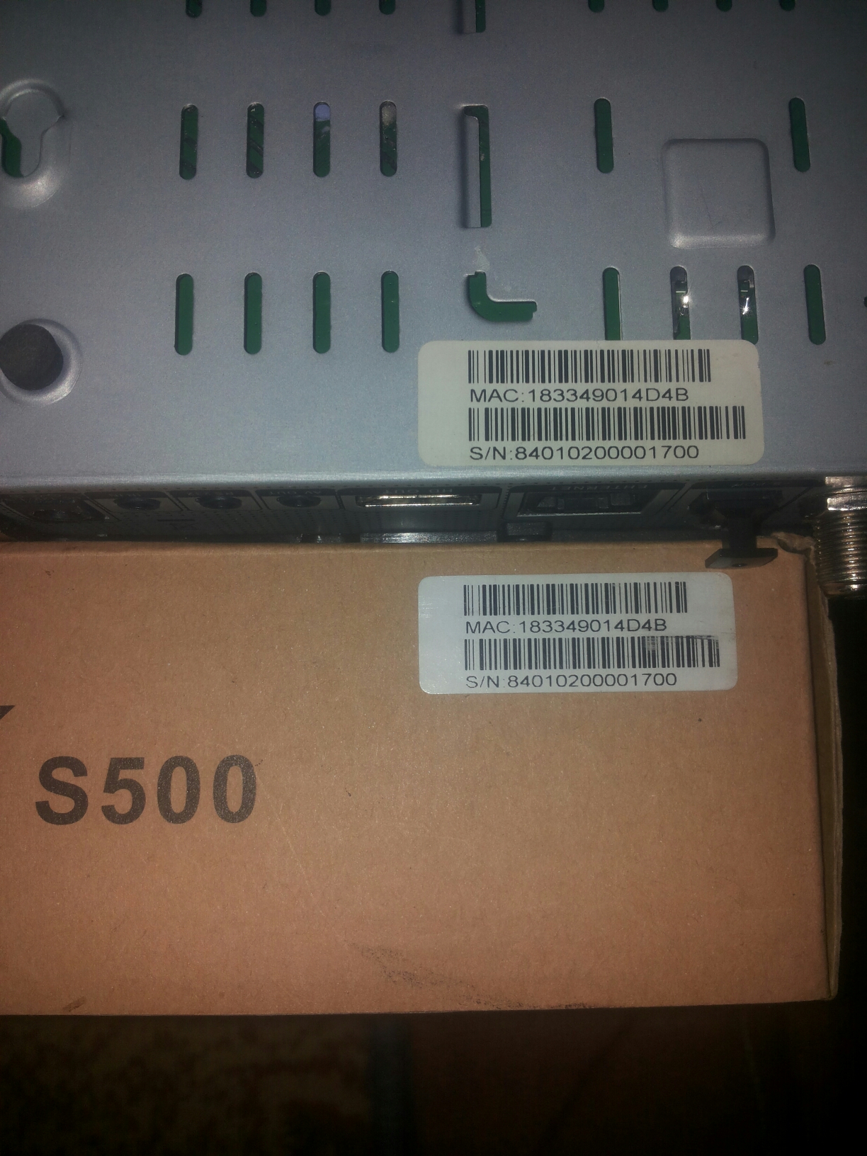

alexsem, Пока никто не доказал реальный ли он владелец. Я просил прислать коробку, никто не выслал, сообщения оставил, так как да реально был похожий случай и была заменена деталь, но извините любой ресивер со временем может выйти из строя, вон триколоры пачками летят, а скайвей после полутора лет нуждается в замене конденсаторов.
Если будете так категорично писать, зачту это как антирекламу и если в течении пару дней никто не пришлет фото коробки, то удалю все обсуждение. Сообщение ваше оставил но скрыл.
Вот пожалуйста фото .Как вы просили .Чтобы не кто не думал что я что я пытаюсь в вести каво то в заблуждения .У меня и у родителей и у сестры такой же ресивер.Но сними пока слава Богу проблем не наблюдается.

Сообщение Ильич » 12 ноя 2018, 16:43
Вам нужна материнка?

Сообщение lyuft » 12 ноя 2018, 16:50
Я не знаю вы просили я прислал фото.
