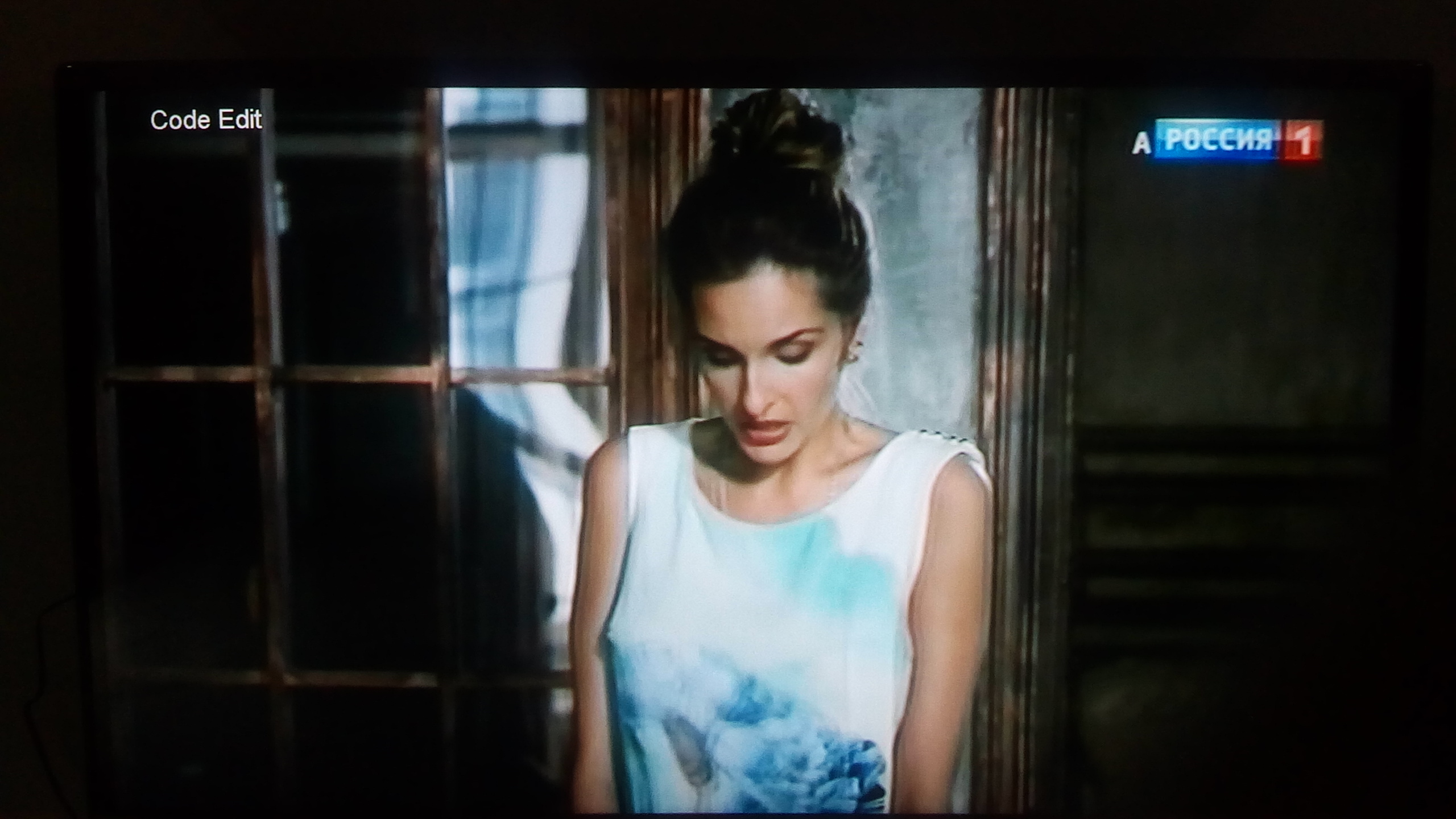

Сателлит писал(а): ↑
12 янв 2019, 16:48
6. Если отредактировал ключ БИСС (ИНФО, ИНФО, Красная, Красная), то после выхода из редактора на изображении будет висеть надпись "Редактор код" пока не перезагрузишь ресивер.
А можно скрины этой ошибки, но если не трудно перед тем как скрин или фото сделать переключите на ресивере язык на английский.

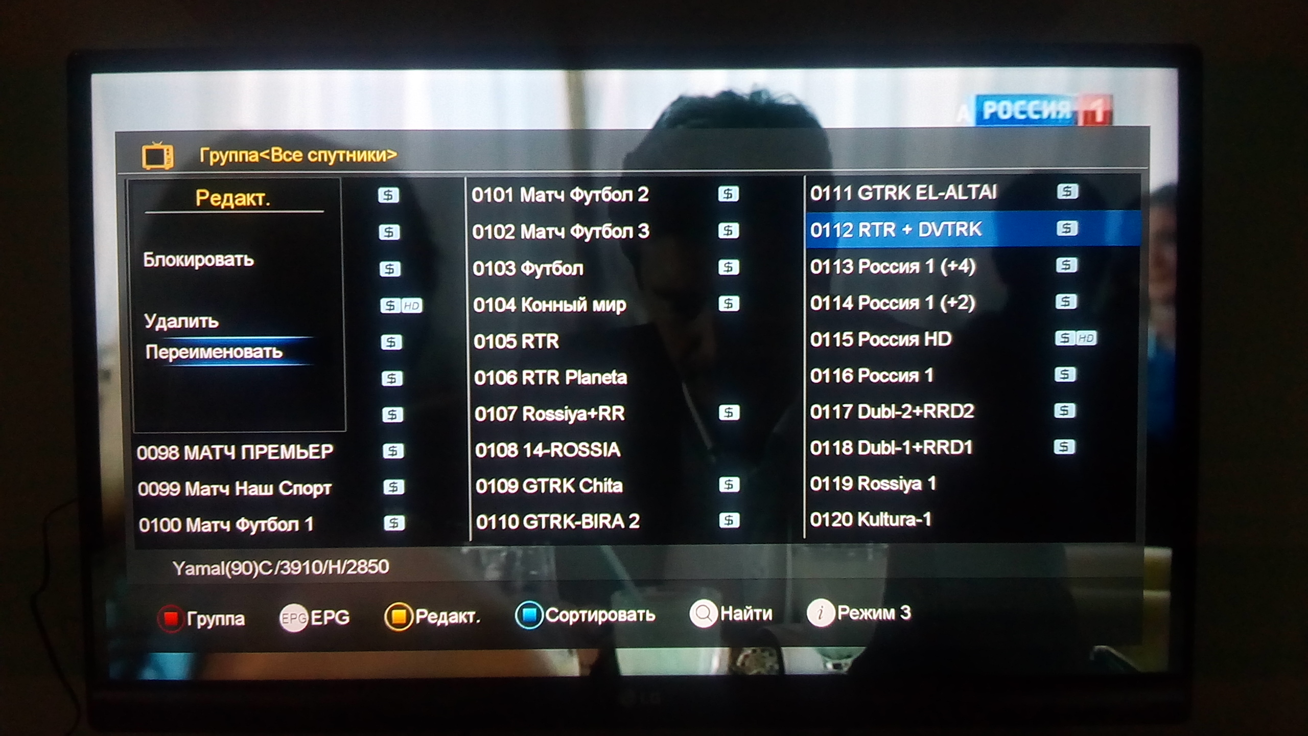

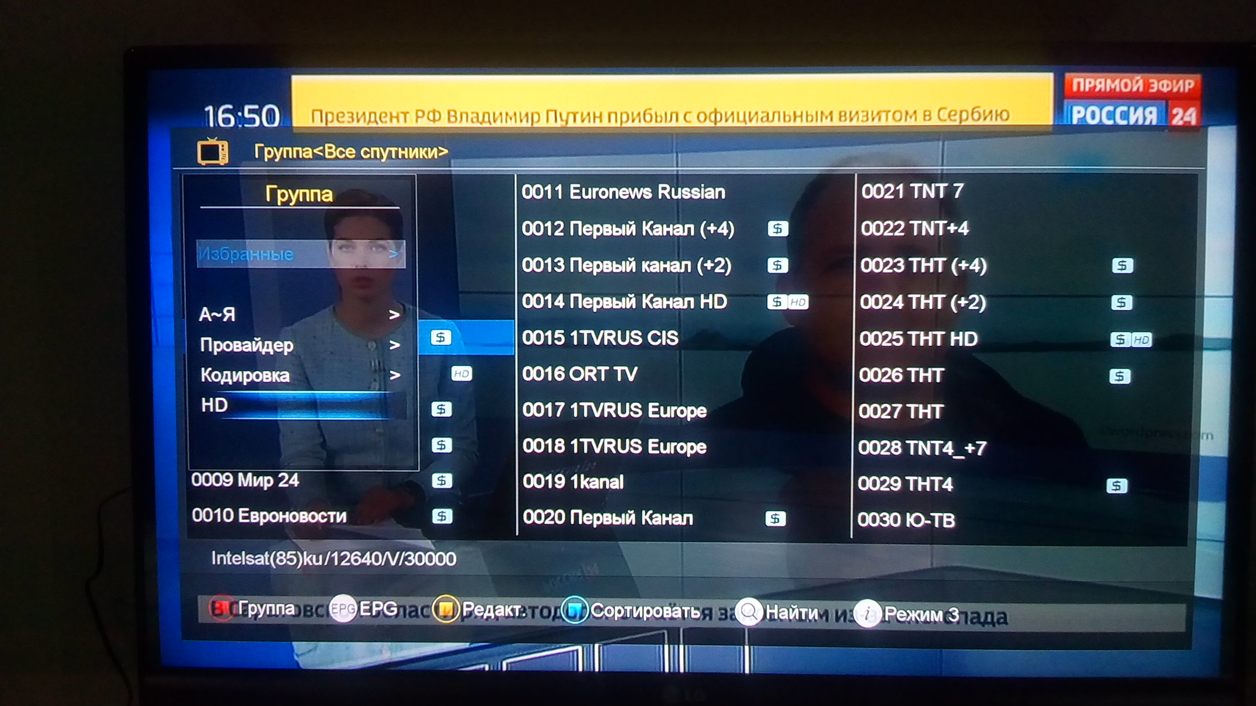

Здравствуйте. Хотел бы тоже показать пару ошибок HD BOX S100pro, прошивка последняя.

Надписи на фотографиях пропали после того, как в списке каналов нажал красную кнопку группа и выбрал один спутник, для показа каналов с одного спутника. Надпись Code edit пропадает после нажатия кнопки меню.

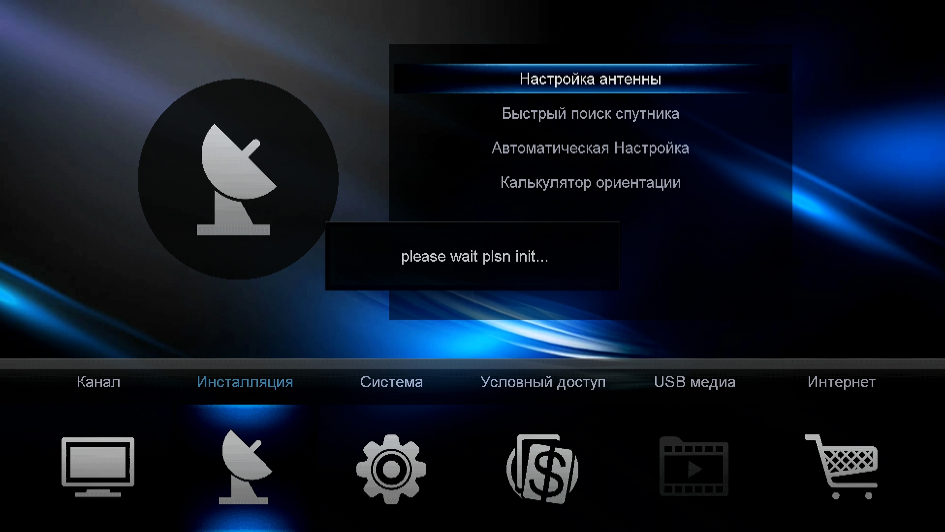

Меняйте сервер в свежем ПО обязательно!
Ведь на дешевых Т2 Selenga 42 работает!!!
Теперь об еще одной неожиданности, которой раньше не было.
На всех предыдущих моделях такого не было. А раз не было, то нужно устранить и в этой обязательно.
Видите надпись посредине экрана!!! Вот ее раньше не было. Когда заходишь в меню настройки каналов она выскакивает на несколько секунд.
Ни в одной из предыдущих моделей такого не было!! Уберите )))
А когда уберете, покажу детскую болезнь всех Ali, от которой почему-то до сих пор не избавились.

Сообщение Ильич » 19 янв 2019, 18:11
Сателлит, Я вам уже делаю второе замечание не отходить от обсуждения темы... если вы хотите посплетничать то делайте это в разделе беседка. Ваши домыслы удалены.
19 янв 2019, 00:05
Было такое когда открывался пакет в котором была ручная настройка t2-mi

tv4k писал(а): ↑
19 янв 2019, 18:11
Это при каждой попытке зайти в настройки спутниковых каналов - ПРИ КАЖДОЙ. И без разницы какой транспондер, так как речь идет о входе в меню НАСТРОЙКА АНТЕННЫ. А выбор транспондера (а не пакета) будет дальше.
