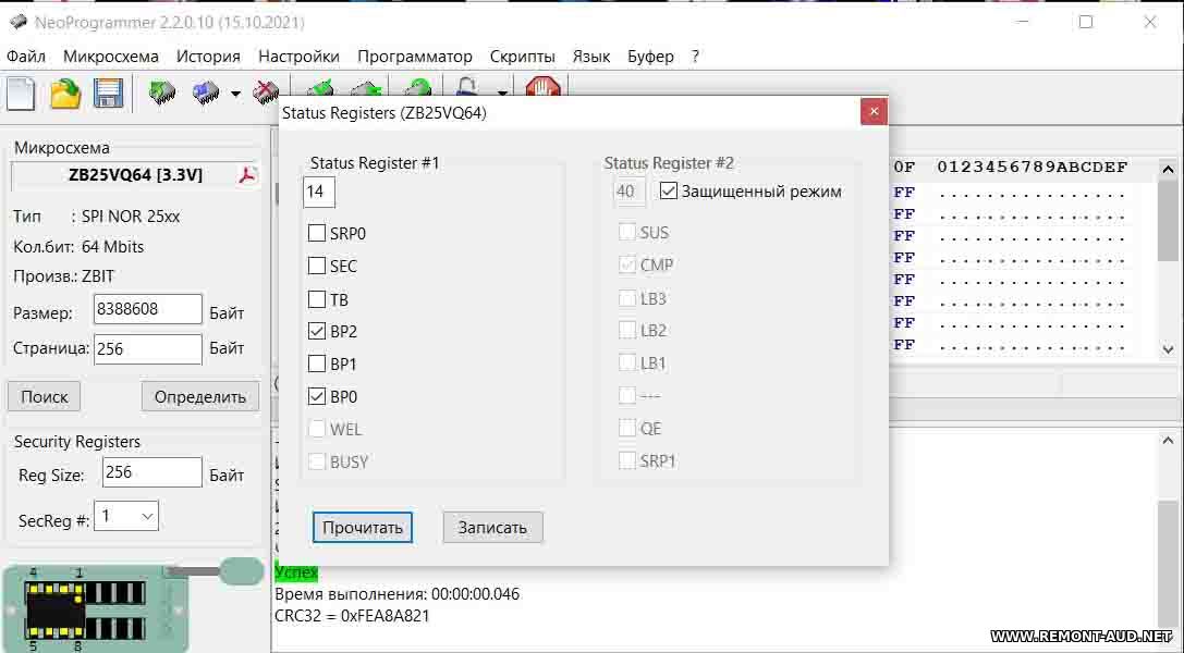

Всем привет! Столкнулся через два месяца с такой проблемой. Полностью слетела прошивка, память не понять какая но не одну программатор не увидел. С другой памятью с прошивкой аппарат запустился. Сразу появляется таблица типа тестирования процессора с зелеными и красными метками. Потом все нормально прописывается и начинает показывать каналы но через две или три минуты уходит в меню. В режиме редактирования видео не пропадает но пропадает звук. По напряжению и температуре все в норме! Другую прошивку пробовал изменения нет. Процессор скорее всего?

ZB25VQ64 - из лога -инфо смотрите в сети ...
[0x5e 0x4017 01](ZB25VQ64)
размер флэш-памяти проекта составляет 0x400000
Это лог загрузки,снятый добрым человеком с такого же аппарата -- Подключать к COM-порту компьютера (уровни не TTL).
Лог загрузки --https://dvbpro.ru/wp-content/uploads/20 ... ootlog.txt -- с заводской официальной прошивкой версии 1.01
При подключенном HDMI лог будет побольше -- https://dvbpro.ru/wp-content/uploads/20 ... g_hdmi.txt
Взято отсюда - https://dvbpro.ru/obzor-resivera-hdbox- ... -09-hd-r4/

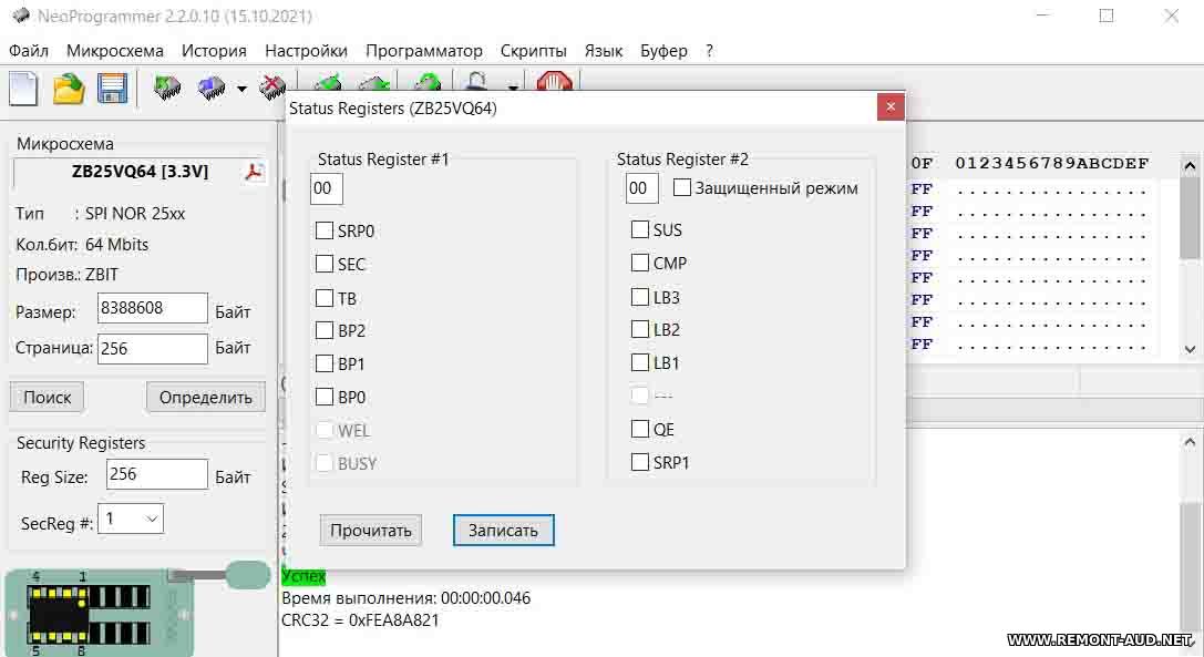

С такой же проблемой на собрате вынесен приговор и прочитайте ниже отзывы :
Процессор при подаче питания прописывает защиту стирания и записи, поэтому пока не снимите защиту, не прошьете. Либо новая флешь. Шил CH341A программой NeoProgrammer. Скрины прилагаю. MiniPro TL866CS читает (выбрать любую 25Q64), но записать - нет. Ставить можно только родную ZB25VQ64. Если другая приемник запускается, но проц. ругается, что ID флеши не 5E 40 17 и еще куча сообщений об ошибках. Работает минуту и вылетает в меню и отключает звук (Mute).
Прошить родную флешь со снятием защиты можно только CH341A программой NeoProgrammer!!! И никакой другой согласно моей инструкции со снятием галочек как на скрине. Другие варианты не снимают защиту. Проверено. При верификации прошивки выдаёт несовпадения. Пробовал прошивать проггером MiniPro программой MiniPro Programmer, проггером CH341A другими программами - CH341A.EXE, AsProgrammer, SiberiaProg-CH341A, Colibri. Результат один (ID флеши не 5E 40 17). Так, что только NeoProgrammer. И ещё. Я то слил и зашил родную для этого!!! процессора прошивку. Возможно в прошивке прячется связь с, например каким нибудь ID процессора, а выдаёт ошибку флеши. Но это маловероятно.......
