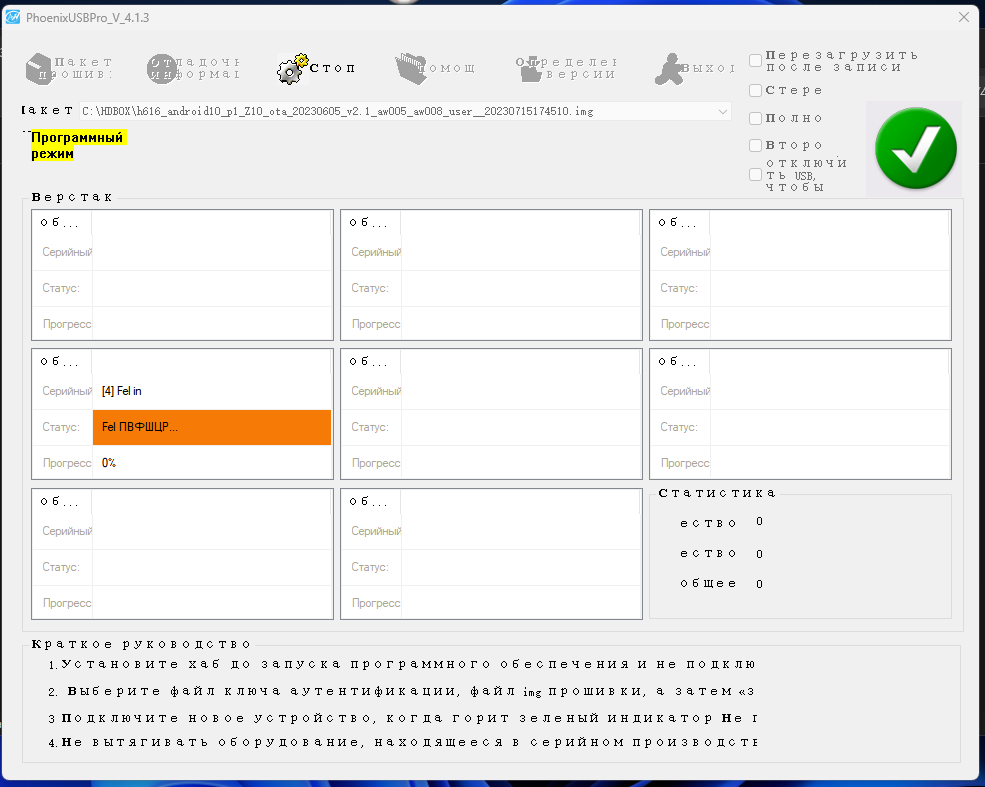

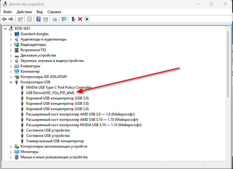

snaiper3dfx, скорей всего драйвера не установили, если сложно, то запишите этот файл прошивки через программу Allwinner аварийное восстановление через microSD, только обязательно файл прошивки брать для своего чипсета, не чужого.

HDbox, Драйвер встал

snaiper3dfx, тогда меняйте кабель, бывает у меня было, два кабеля работают, один нет. И второй вопрос, как быстро кнопку RESET отпускаете?

snaiper3dfx, я же написал, кабель сам может не подходить, этого тоже нужно не исключать.

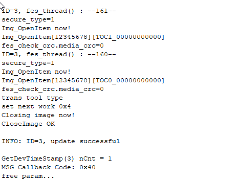

Здравствуйте, такая же проблема с приставкой h616, не принимает никакую прошивку, почти всегда ошибка 161 не проходит верификацию файлов после 82%, однако на прошивке h313 заканчивается удачно но не грузится вообще. разобрав прошивки выяснил что файлы toc-0.fex и toc-1.fex пустые в h616 прошивка а вот в h313 чтото есть но простая подмена не подходит, пожалуйста скиньте кто нибудь данные файлы с рабочей прошивки для h616? спасибо!
* p.s. разные варианты программ phoenix suite и phoenix usb пробовал, прошивку с sd карты тоже, результат 0
приставка hdbox z10pro, пробовал прошивки
1. h313_atvse_HDBox_secure_v10.1.20.203_uart0_2211010211.img для аварийного восстановления h313
2. h616_android10_p2_uart02.img с сайта slimbox
3. h616_android10_p1_Z10_ota_20230605_v2.1_aw005_aw008_user__20230715174510.img для аварийного восстановления h616
4. sbx_z10_pro_atv_10_3_11.img сама слимбокс для z10
1 фото без подмены файлов как есть в загруженных прошивках

2 и 3 фото лог с прошивкой файлов toc-0 и toc-1 от h313 прошивки
2026-01-25 23_12_35-PhoenixUSBPro_V_4.1.0.png (6.05 КБ) 3162 просмотра
2026-01-25 23_13_24-DebugView on __DESKTOP-ACV2A54 (local).png (11.86 КБ) 3162 просмотра
