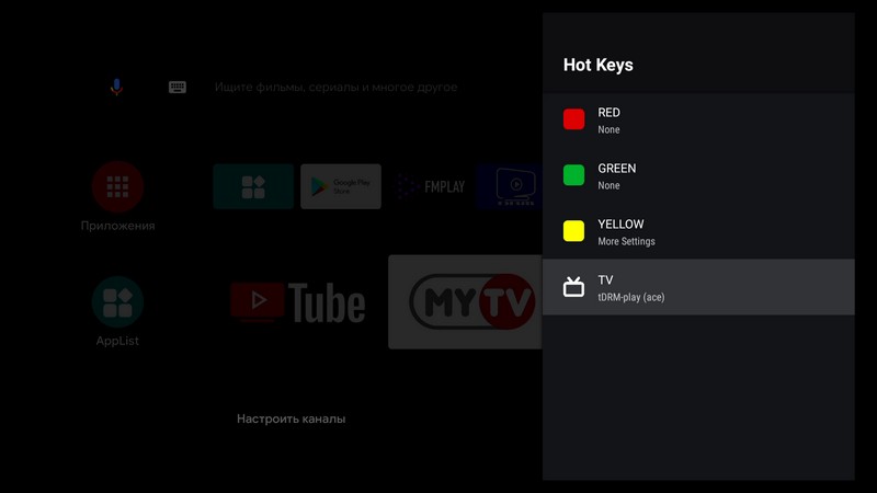

Добрый вечер! По умолчанию в этом ПО установлен ottplayer. Загружаю другой, ставлю в нем галочку автозагрузка, выкл, вкл., загружается ottplayer. Пытался привязать кнопку на пульте, результат тот же, грузит лимонтв. Что можно сделать? Покупка не радует. Хотелось, чтобы тв сразу загружалось при вкл..

GarikS, функция стартовый автозапуск в указанное приложение работает только из полного глубокого режима ожидания, а из фейк режима автостарт не работает, то бишь не реализован нормальный функционал этого.

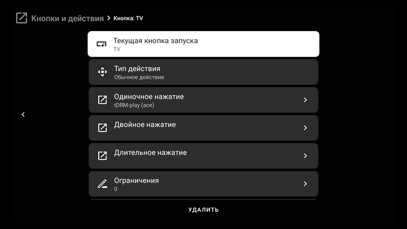

Кнопку можно привязать, зайдите в Специальный возможности и активируйте tvQuickActions Pro - Вкл.
Далее в его Конфигурации - Кнопки и действия настройте нужный функционал на одинарное, двойное и длительное нажатие кнопки.
Только что через adb удалил Lemon Stalker и назначил на кнопку TV приложение DRM-play, всё теперь кнопка TV для меня как надо.

Нужно в Настройках зайти в пункт Настройки управления устройством и там выполнить изменения нужные вам для Hot Keys.

GarikS, пока сделал через меню, работает, файл не правил.

Спасибо! Автозапуск при вкл. там же сделал. Всё работает.HDbox писал(а): ↑21 янв 2024, 18:24да, что-то не то вышло, восстановился после скачивания обратно, посмотрю ещё keymap

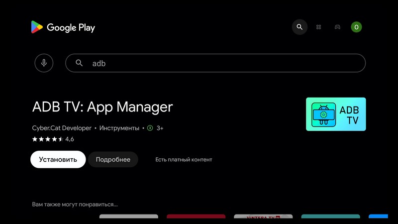

А вот программа для Android TV, должно работать ADB TV - Ваш новый менеджер приложений для Android TV! Удаляйте* и отключайте приложения в пару кликов вашего пульта ДУ.
Ссылка на сайт автора программы Adb TV

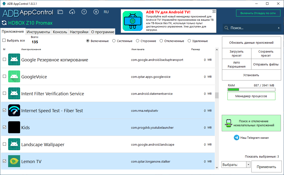

GarikS, Поставьте на пк ADB AppControl, как выше писал HDbox, и не забудьте установить на приставке ACBRIDGE
( позволяет отображать иконки и названия приложений как на устройстве ) ,без данного приложения на приставке вам будет сложно найти нужное приложение ) Как правило при включении ADB AppControl программа сама попросит установится на приставку ( если нет, ставите вручную ) Пользуюсь данной программой давно,весь хлам на телефоне-приставке удалил-отключил

Программа для Андройд ТВ не работает. Та, что с ПК. По wi-fi не хочет. Нужна отладка по сети, а её в боксе нет. В инструкции предлагают подключить кабель. Вот тут вопрос: кабель usb папа - папа? Приставка включена должна быть? Последовательность действий. Всё везде под wi-fi описание. При прошивке по usb приставка выключена должна быть, а тут? Главное, вы от сети 220 вольт приставку отключите, а потом включите, после удаление через ADB. Что-то подсказывает, что программы опять восстановятся.HDbox писал(а): ↑21 янв 2024, 19:03GarikS, поставил программу на ПК, подключен к приставке по adb и удалил всё что не нужно, после не восстановились.

GarikS, Всё прекрасно работает ( Обязательно установить на приставке приложение ACBRIDGE )
в моём случае кабель USB -Type C. Подключаете кабель USB в приставку ( порт usb 3 приставка включена ! ) другой конец кабеля в пк, запускаете на пк Adb. Далее включаете отладку
Отладка по USB-ВКЛ
Режим отладки по USB0-ВКЛ
После включения отладки на тв появится запрос ( соглашаемся ) на этом всё !
Отправлено спустя 9 минут 56 секунд:
Приложения можно отключить
После перезагрузки отключенные приложения не восстанавливаются. ( Восстанавливаются только после сброса приставки в заводские настройки.)
По окончании процедуры,выключите Режим отладки по USB0, если не выключить по порт USB3 работать не будет.
Отладка по USB-ВКЛ

Всё по вашей инструкции. Во вкладке программы (удаленные), программы не появляются. После перезагрузке приложения восстанавливаются.

Тогда попробуйте отключить приложения.. У самого все лишние приложения отключены .. Только проверил удаление не работает ( На телефоне без проблем удаляет-отключает ) Тогда 100% вариант отключение.
