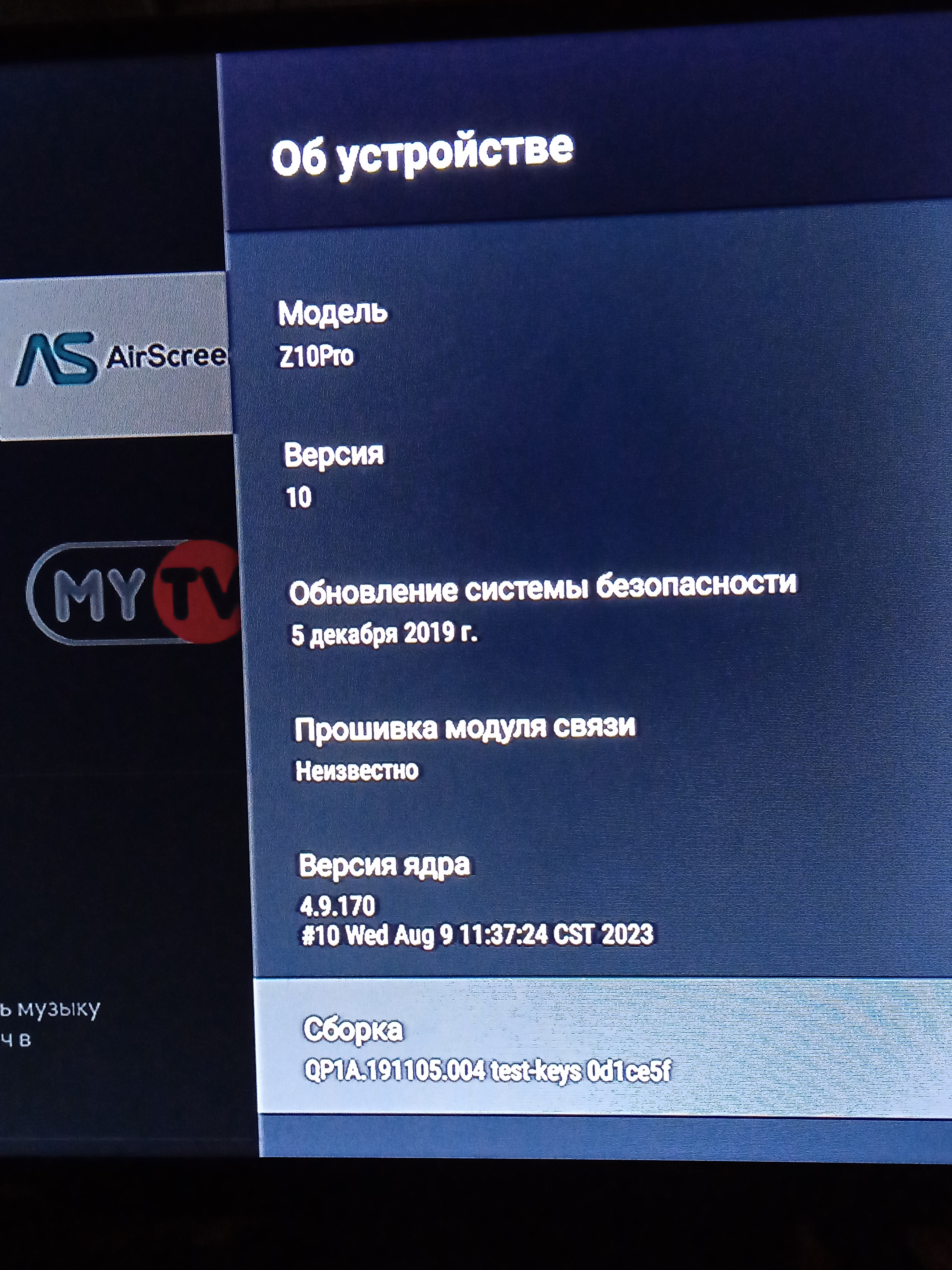

mediagidtv, hkey3user, какая прошивка в телеприставке установлена? Дата? География места где установлена приставка где?

Сообщение mediagidtv » 22 дек 2023, 10:38
22 дек 2023, 10:36
Прошивка взята по вашей ссылке , сброс на заводские настройки делался, местоположение Россия Краснодар

mediagidtv, только что проверил голосовой поиск, прекрасно работает, прошивка
Версия ядра
4.9.170
#11 Wed Aug 9 17:00:53 CST 2023
Сборка
QP1A.191105.004 test keys d1558461
Пульт привязан по Bluetooth соединению?

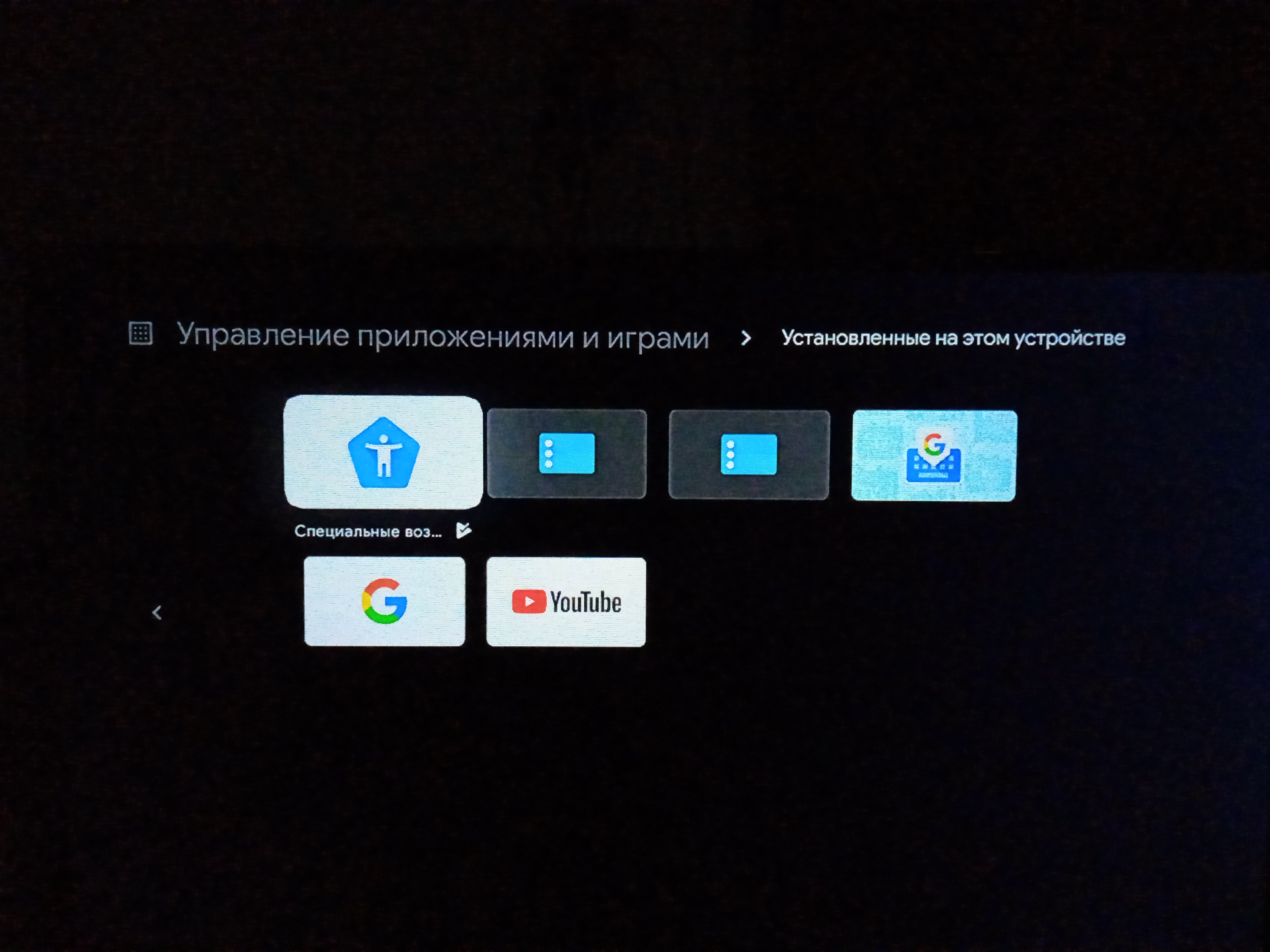

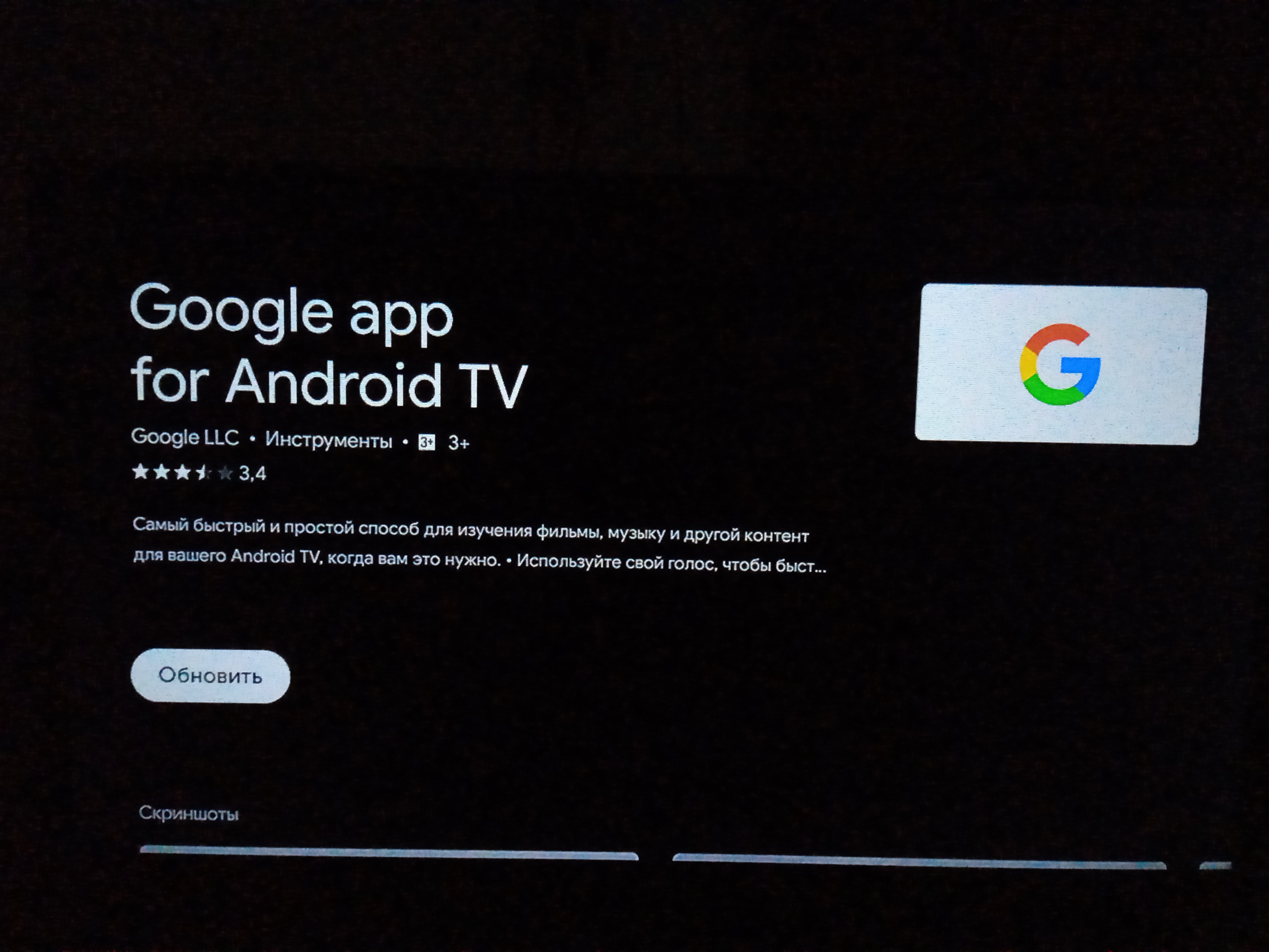

Да по Bluetooth привязан, но решение нашёл, оказывается в гугл плей есть какие-то приложения Google TV , удалил обновления поиск заработал.

mediagidtv, где подскажи ты удалял обновления?

Сообщение mediagidtv » 29 дек 2023, 20:14
29 дек 2023, 15:44
Вот скинул скрины
