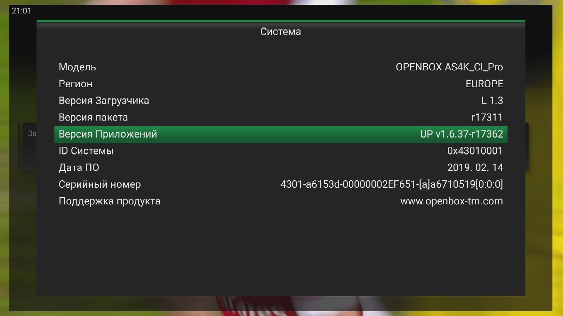

Версия 1.6.37 доступна онлайн.
• Добавлено: работа с САМ модулями Verimatrix СI+ 1.3
• Проверены на работоспособность следующие САМ модули:
- Пользовательский САМ XTRA TV Neotion Secure CA Module СI+ 1.3
- Профессиональный САМ XTRA TV С-Kur TV CA Module СI+ 1.3
- Профессиональный САМ XTRA TV Neotion Secure CA Module СI+ 1.3
пс. Также исправлен запуск модулей триколора после обновления. Сейчас модуль запускается быстрее и на любом спутнике. До исправления запускался только на канале триколора.
