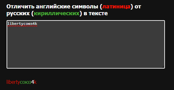

Логотипы (picon) каналов на HD BOX Prime и HD BOX Prime CI
Сообщение sedityr » 23 ноя 2024, 21:59
Ребята подскажите пожалуйста в общем списке каналов IPTV не могу настроить чтобы отображались эти пиконы:
libertyсоюз4k=libertyсоюз4k
yossotvcоветскиефильмы4k=yossotvcоветскиефильмы4k
сам пикон переименовываю в libertyсоюз4k и в папку - share\picon
в файле snp-index указываю: libertyсоюз4k=libertyсоюз4k соблюдая латиницу-кириллицу но пикон не отображается, что делаю не так?
Сообщение sedityr » 25 ноя 2024, 10:32
ALEXHD Спасибо скопировал ваши названия выше, но не отображаются пиконы и все тут - не пойму в чем дело

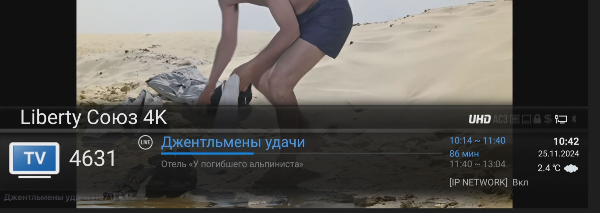

Сообщение sedityr » 25 ноя 2024, 10:48
вот так выглядит - это IPTV каналы
Сообщение ALEXHD » 25 ноя 2024, 12:00
Только проверил на ресивере Openbox всё отображается ! Вы сменили название пикона ? ( libertyсоюз4k yossotvcоветскиефильмы4k )
Проверял на Formuler и Openbox, всё ок
Каким редактором пользуетесь ( у вас на скрине крякообразы какие то,проблемы с кодировкой ! по этому и не отображаются ) ? Установите AkelPad и попробуйте прописать заново в файле snp-index
