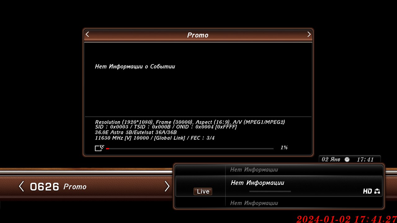

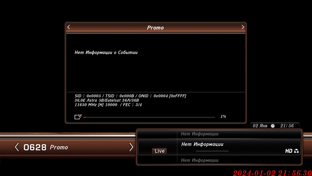

verakruz77/2 писал(а): 02 янв 2024, 17:53 почему-то именно эту частоту её видеть, хотя на других частотах сигнал 96
У меня 36°е - в фокусе 130 см, стоит переделанный универсал ... несколько дней назад там появился частота 11650 V 10000 3/4 - и эту частоту не как не видел рес, не при слепом поиске, не при ручной ... пока на другой 0.95 см антенне не прописал эту частоту... сейчас на 130 см-е этот частота идет без проблем.
Попробуете и Вы ... прописать на другой антенне и проверьте на своем.

чижкин писал(а): 02 янв 2024, 18:59 Дайсики порой так ведут себя.
Спасибо :!: Как то пропустил этот момент :oops: Кстати, сейчас и в слепую видит, и "как положено" в двух поляризациях :D
