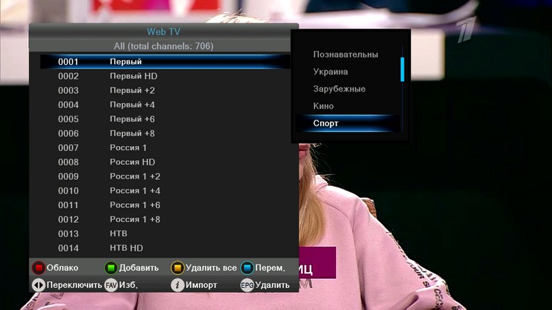

Нет, версия у меня последняя 1.3.33, если заметили, то я их выкладываю, актуальная версия 1.3.33, при тестировании Эдем работал, возможно какие-то изменения произошли. Касаемо фаворитов, то вот на скрине ниже сервис ottg, на плейлист от Эдем структура построения другая.

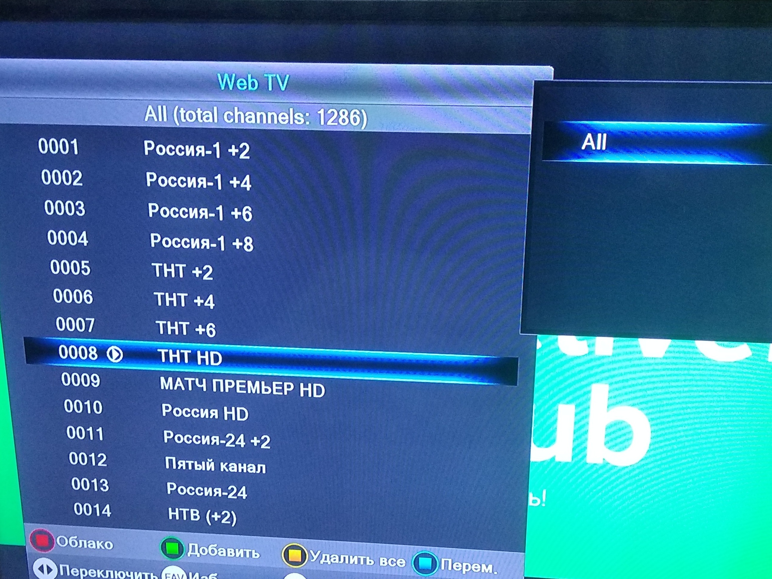

Отправлено спустя 32 секунды:HDbox писал(а): ↑27 авг 2020, 19:25Нет, версия у меня последняя 1.3.33, если заметили, то я их выкладываю, актуальная версия 1.3.33, при тестировании Эдем работал, возможно какие-то изменения произошли. Касаемо фаворитов, то вот на скрине ниже сервис ottg, на плейлист от Эдем структура построения другая.
у меня так фаворитов нет, странно.ighost писал(а): ↑27 авг 2020, 19:48HDbox писал(а): ↑27 авг 2020, 19:25Нет, версия у меня последняя 1.3.33, если заметили, то я их выкладываю, актуальная версия 1.3.33, при тестировании Эдем работал, возможно какие-то изменения произошли. Касаемо фаворитов, то вот на скрине ниже сервис ottg, на плейлист от Эдем структура построения другая.
- IMG_20200827_194743.jpg (1.55 МБ) 323 просмотра

У меня тоже при нажатии на кнопку FAV справа отображается All.

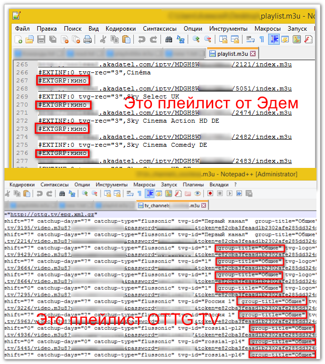

ighost, я же написал, по причине, что структура плейлиста от Эдем сильно отличается от других, прикрепил скриншот чтобы сравнить.
Думаю в новой версии ПО, исправят все два вопроса касаемо Эдема.

У меня два разных плейлиста,и на двух фаворитов нет,с эдемом понятно,а другой то же без фаворитных.
- Posts in topic: 269
- Сообщения: 3335
ighost, смотреть нужно, что в плейлисте, группа должна обозначаться параметром group-title="***********"
Прикрепите отрывок и глянем что не так, а так гадать только.

Второй лист у меня only4tv на нем так-же в вебтв нет фаворитов. на нем тоже нет фаворитов. Хотя в листе они прописаны.
- Сообщения: 3335
Парни покажите как и что прописано, я не могу судить только с ваших слов, нужно видеть структуру плейлиста и из этого сделать какой-то вывод.

#EXTINF:-1,Первый канал HD
#EXTGRP:Русские
http://s1.only4.tv/20105/video.m3u8?token=токен это only
Отправлено спустя 1 минуту 58 секунд:
http://YOUR_HOST/iptv/YOUR_KEY/2402/index.m3u8
#EXTINF:0 group-title="Общие" tvg-id="983" tvg-logo="http://epg.it999.ru/img2/983.png" tvg-rec="3",Первый HD- это эдем
#EXTGRP:Русские

#EXTGRP: этот не читает, как выше и показал.
А
А
должен читать в принципе не вижу проблем, кнопку FAV нажимаем и должны быть группы.
