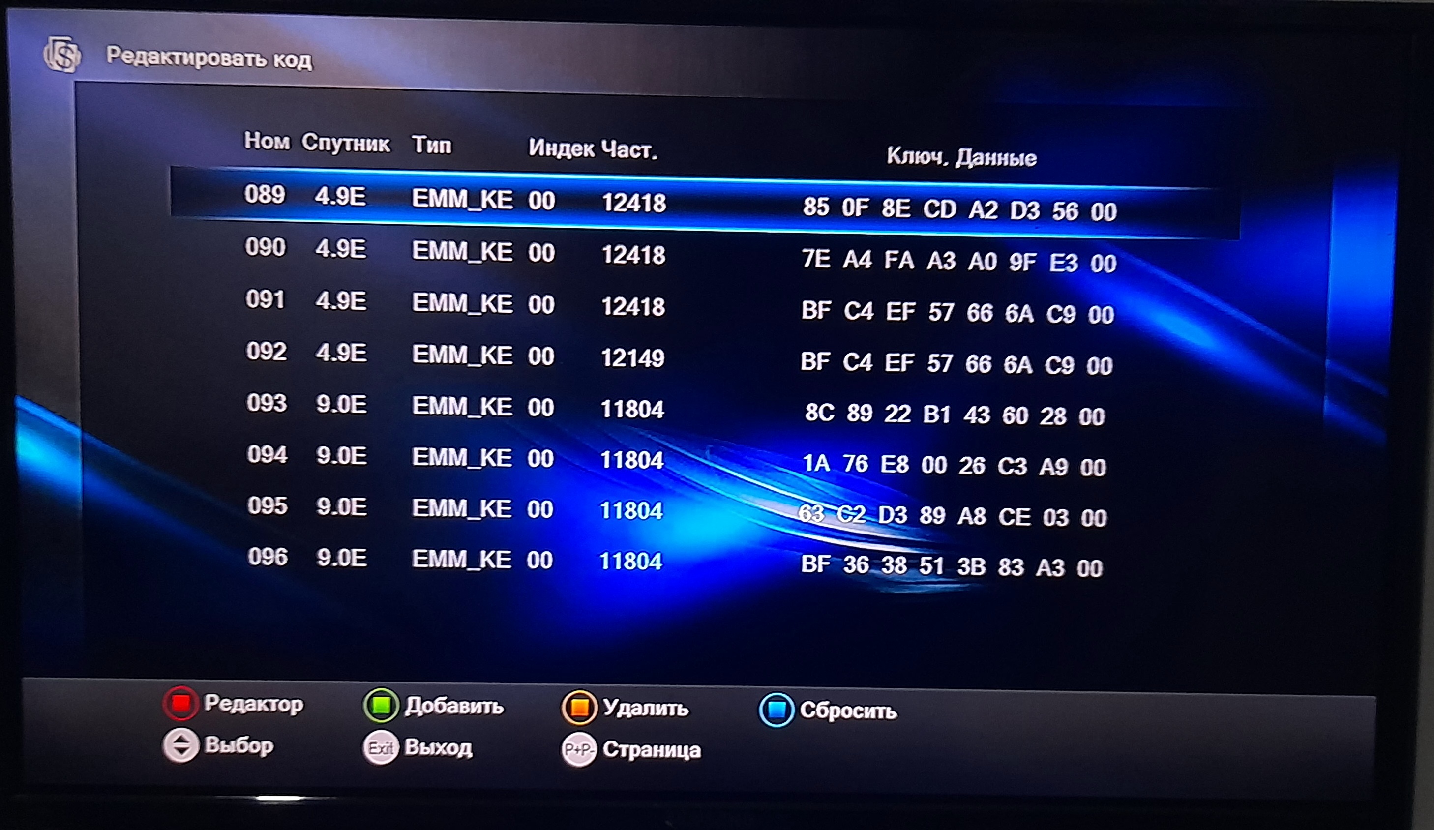

- Модель ресивера: HD BOX S200+, HD BOX S4K combo
Прошивка 1.3.60
Ставлю каналу и подожду 10 минут, новый ключи появится на Редактор ключей – PowerVU.
Сейчас ключи AFN 11804 V 27500 9°E.
0E00 00: 80E46FB5D84DC800
0E00 01: 37943EE2F5697A00
Не могу отправить файл, как это делает не знаю.

- 20221201_210117.jpg (1.04 МБ) 740 просмотров
- 20221201_210108.jpg (964.61 КБ) 740 просмотров
- 20221201_210058.jpg (952.27 КБ) 740 просмотров
