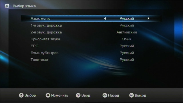

Сообщение userhdbox » 07 апр 2022, 21:11
после последней .55 - в WebTV пропал звук на телеканалах государственной ТРК «Башкортостан»:
Код: Выделить всё
#EXTM3U
#EXTINF:-1, БСТ
https://bsttv.bonus-tv.ru/cdn/bst/playlist_sdhigh.m3u8
#EXTINF:-1, Курай
https://bsttv.bonus-tv.ru/cdn/kurai/playlist_sdhigh.m3u8
#EXTINF:-1, Салям
https://bsttv.bonus-tv.ru/cdn/salyam/playlist_sdhigh.m3u8
#EXTINF:-1, Тамыр
https://bsttv.bonus-tv.ru/cdn/tamyr/playlist_sdhigh.m3u8
Кодек там обычный стерео AAC.
Возрат на .54 - звук работает.
Предполагаю, что в .55 что-то испортили в определении-выборе звуковой дорожки.
На S4K COMBO с .55 такой проблемы не возникло.
Установки звуковых дорожек стандартные:
