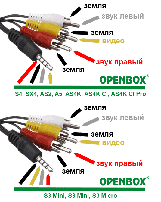

В друг кому интересна информация
Кабель используется для аналогового подключения приставок Openbox S4, SX4, AS2, A5, AS4K к ТВ и другой аппаратуре.
Будьте внимательны при подключении, учитывайте раскладку кабеля:
Для приставок Openbox S3 Mini, S3 Mini, S3 Micro этот кабель не подходит.
