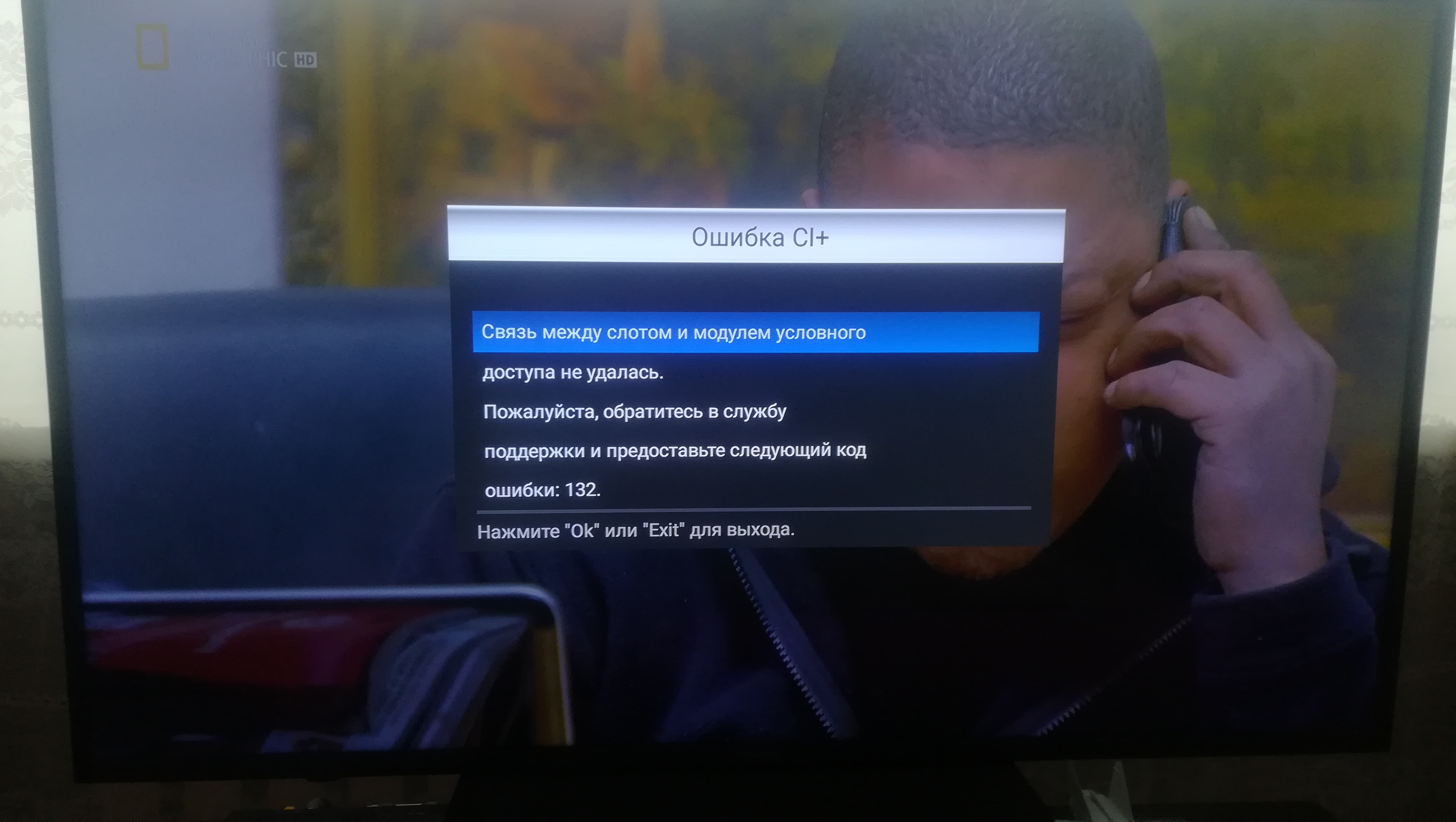

На экране высвечивается сообщение "Обратитесь а службу технический поддержки код ошибки: 132"
Спутниковый ресивер Formuler 4K S Turbo Pro
Модуль условного доступа CI+ CAM предназначен для просмотра спутниковых каналов «Триколор ТВ»
Чья и для кого эта ошибка ?
Отправлено спустя 3 минуты 4 секунды:
1. В службу поддержки Триколор обращался послали к Вам
Ранее до ресивера, CAM модуль Ci+ стоял в самом ТВ. 2 месяца
и такой ошибки ни разу не было.
2. Чаще всего выскакивает такое сообщение при переключе с UHD канала
на HD канал, или HD на SD. Выключение и включение не помогает.
3. Плагин конечно стоит. Без него вообще не показывал бы. Других плагинов
не ставил. Варнее ставил но удалил, не помогло.
- ОШИБКА.jpg (1.62 МБ) 294 просмотра

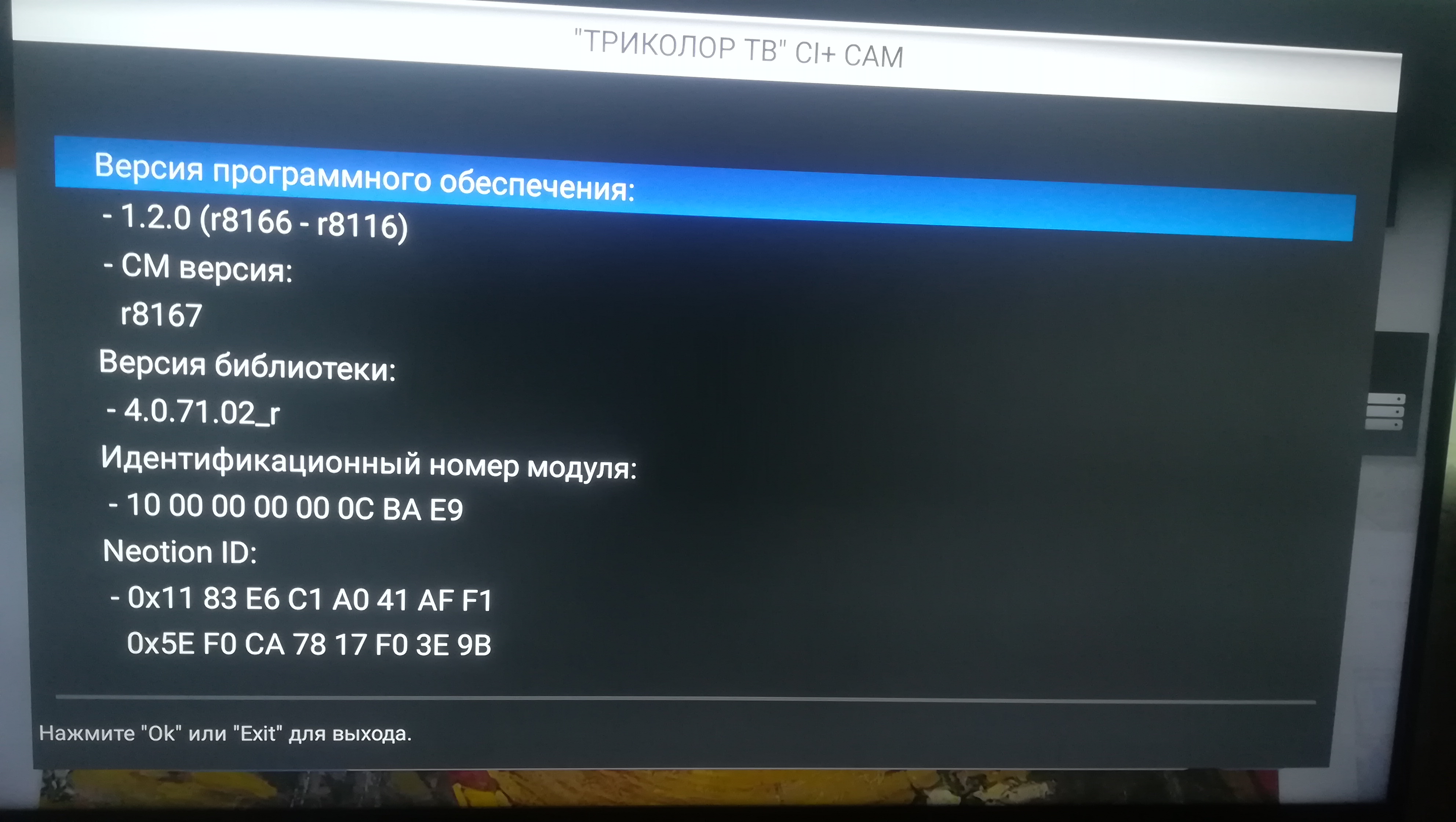

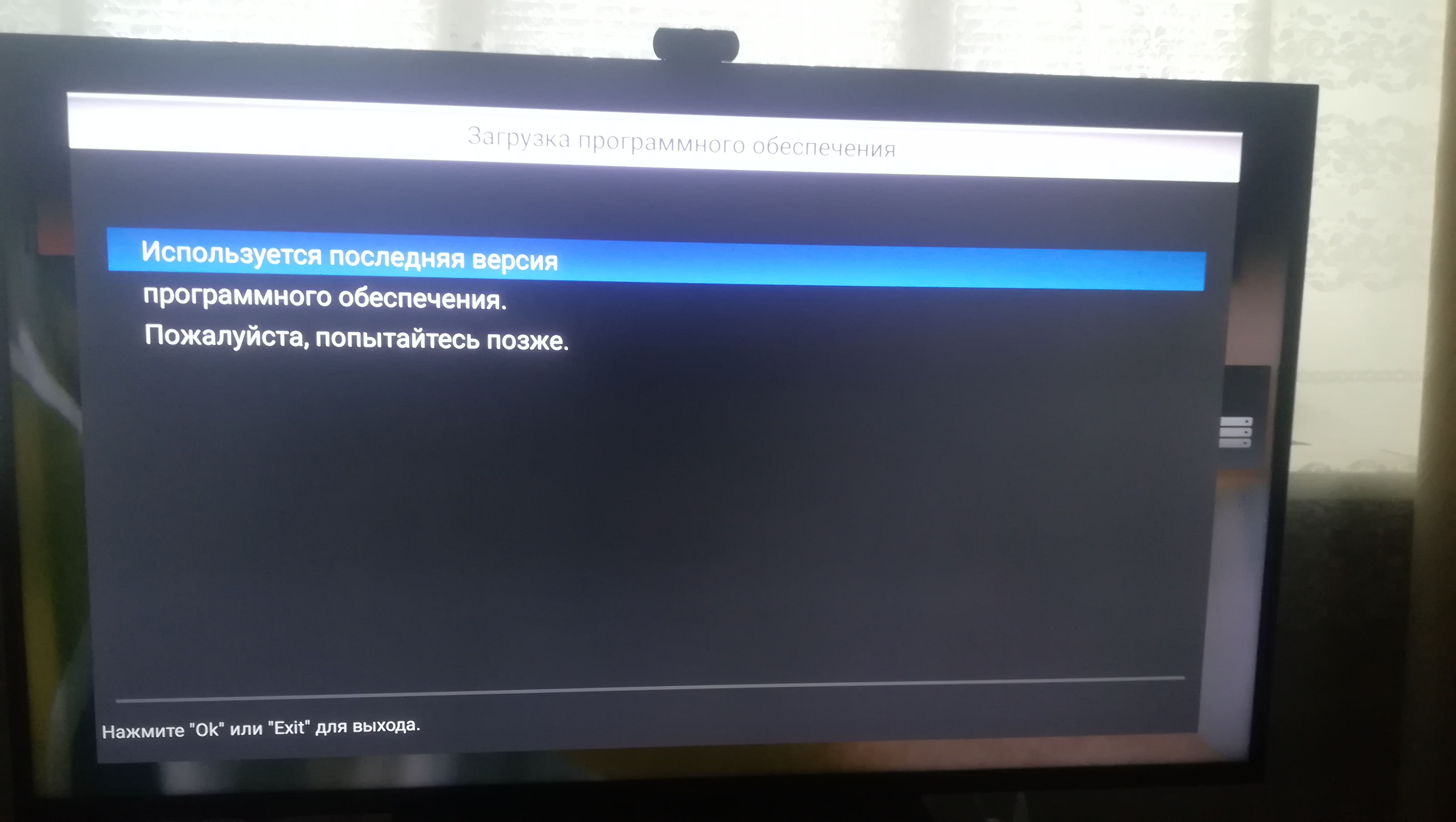

ЕЩЕ
- 03.jpg (1.2 МБ) 291 просмотр
- 04.jpg (1.36 МБ) 291 просмотр
- рес по.jpg (1.74 МБ) 291 просмотр

Alex-King как выходит это сообщение и канал кодируется ?
- Alex-King
- Posts in topic: 21
- Сообщения: 22
- Зарегистрирован: 17 фев 2019, 03:26
- Откуда: Мурманск
- Модель ресивера: -Formuler 4K S Turbo Pro
Да, после того как на пульте нажимаю ОК. Надпись на экране КАНАЛ ЗАКОДИРОВАН.
Вытаскиваю и вставляю модуль проходит минуты 2-3 и все начинает работать. Просто перезагрузка ресивера не решает проблему.

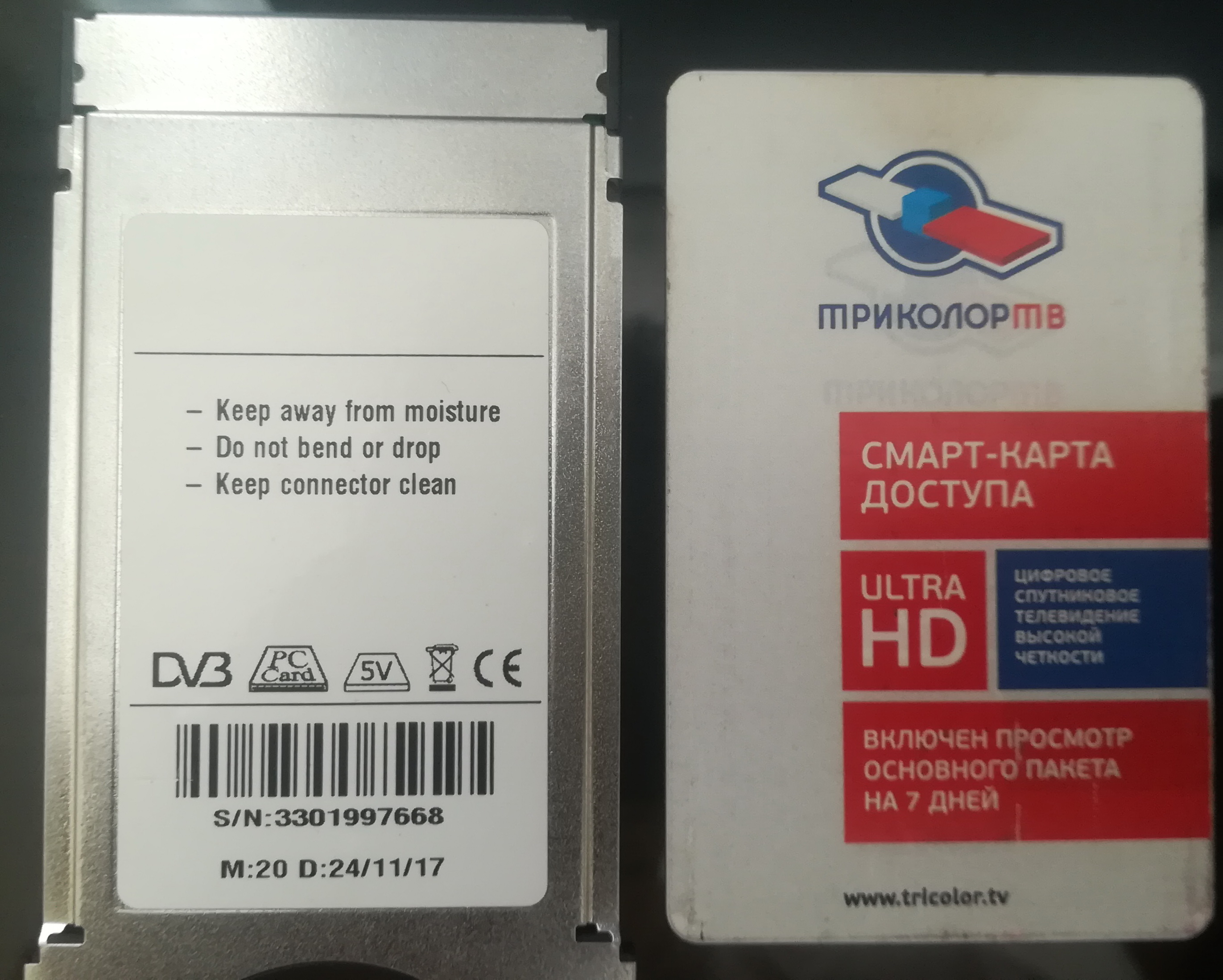

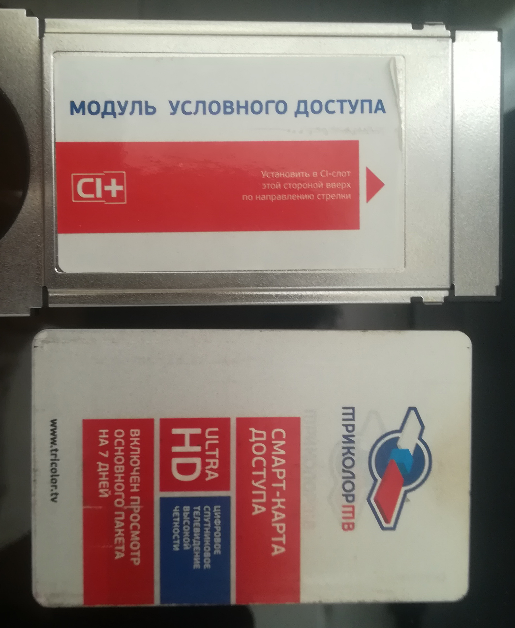

Alex-King, Еще можно фото самого модуля триколор.
И уточните после чего пошла ошибка.

- САМ 1.jpg (865.69 КБ) 283 просмотра
- САМ 2.jpg (1.01 МБ) 283 просмотра

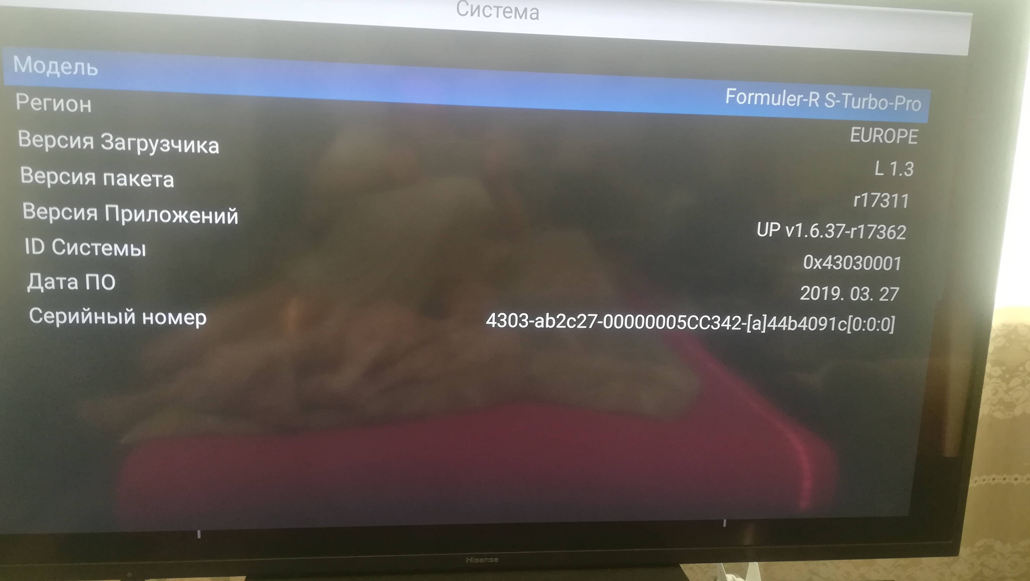

Alex-King, Попробуйте откатить прошивку на 1 версию назад.
- Alex-King
- Сообщения: 22
- Откуда: Мурманск
Пожалуйста, уточните, какую версию прошивки вы мне рекомендуете?
- Ильич
- Posts in topic: 151
- Сообщения: 2636
- Откуда: Харьков
Alex-King, viewtopic.php?p=4361#p4361
