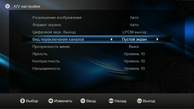

этот режим Вида переключения каналов называется Стоп кадр
Ни раньше, ни сейчас с ним не вижу проблем. Версия распоследняя .55
Попробовать изменить на Пустой экран и не париться:
