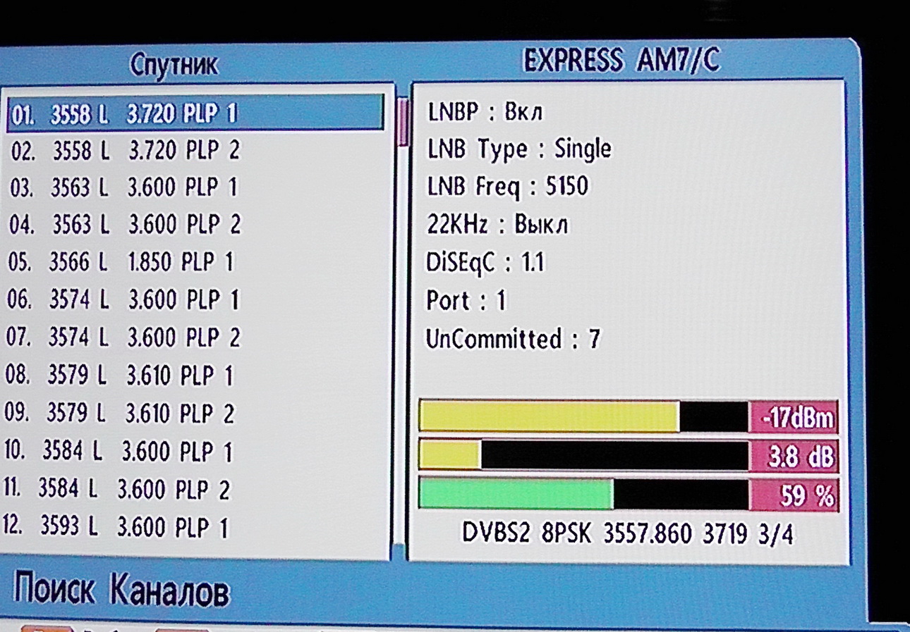

Сообщение vladimir65 » 09 мар 2019, 19:15
Подскажите как настроить ресивер на прием с 40Е каналов Т2-MI В списке транспондеров частоты имеются. Спасибо. С уважением ...
Обсуждение и общие вопросы по OPENBOX S3 MICRO / S3CI HD
Сообщение Ильич » 09 мар 2019, 19:22
vladimir65, Настройте антенну до стабильного сигнала и делайте поиск, не понятно в чем вопрос как настроить.

Сообщение vladimir65 » 09 мар 2019, 21:58
09 мар 2019, 19:37
и не забывайте он идёт в си диапазоне
Конвертор Си-band, принимал 3675R, 3581R на SkyWay Classic4. На Openbox уровень сигнала 4,0 db на частоте 3558L. При сканировании ничего не находит. Сколько должен быть db?
Сообщение Ильич » 09 мар 2019, 22:04
vladimir65, Можете фото с настройками сбросить?
Сообщение vladimir65 » 09 мар 2019, 22:28
Вот фото с экрана. Погода пасмурная, идет дождь.download/file.php?mode=view&id=1059
Сообщение Ильич » 09 мар 2019, 23:25
vladimir65,
С 3665 L находятся каналы? Похоже что все таки нужно антенну точнее настроить.

Сообщение vladimir65 » 10 мар 2019, 10:03
Ильич писал(а): ↑
09 мар 2019, 23:25
Да, согласен. Тем более конвертор Си на мультифиде, (фокус тарелки 1,2м. настроен на 46Е). Второй Ку конвертор висит на 55Е. С 3665 L сигнала нет.

Сообщение lelik3 » 10 мар 2019, 10:20
40 борт только в фокус и настройка точнее
