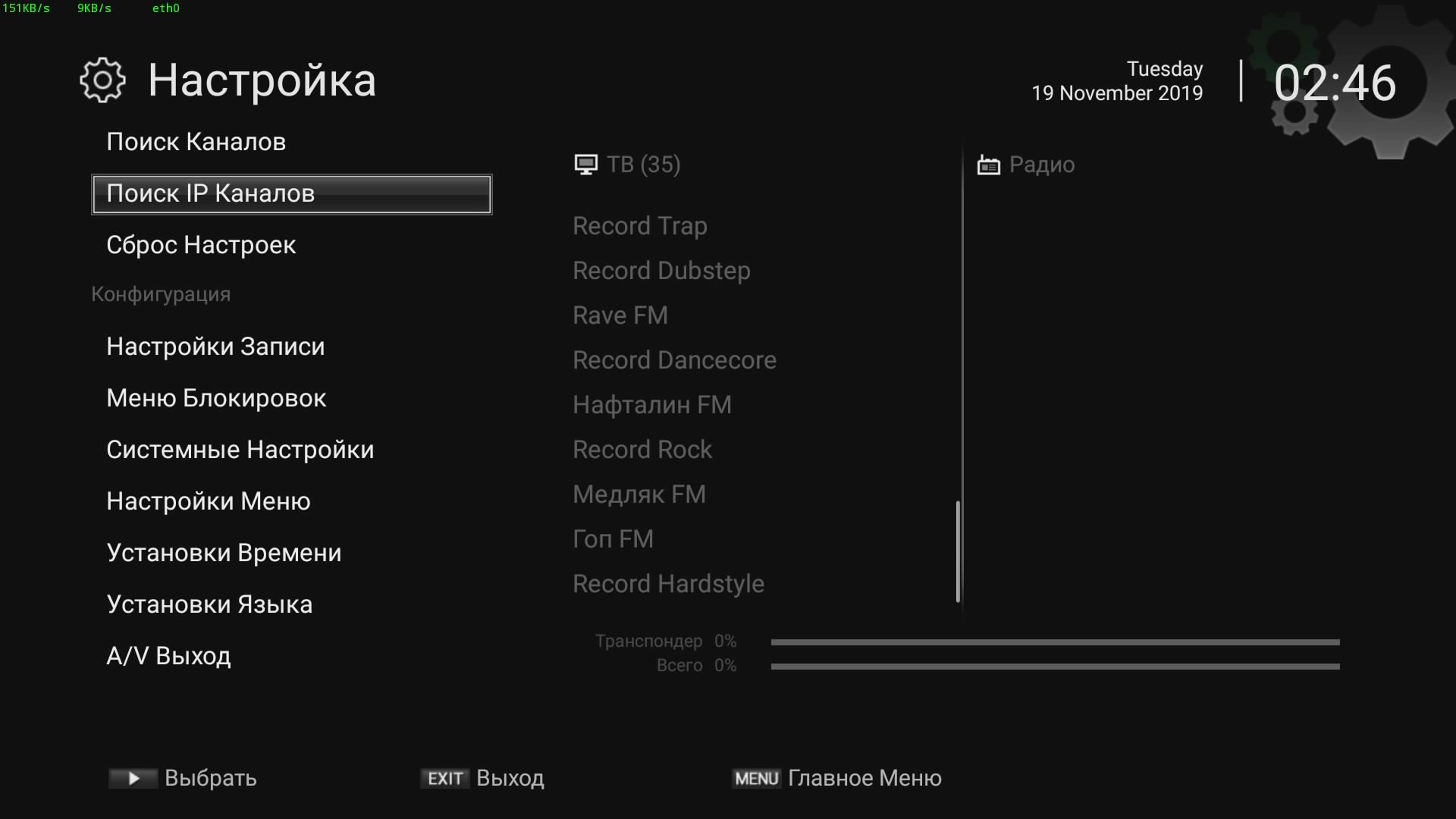

как ip радио каналы поместить в раздел "Radio" ? а то лезут в ТV список и они не открываются....

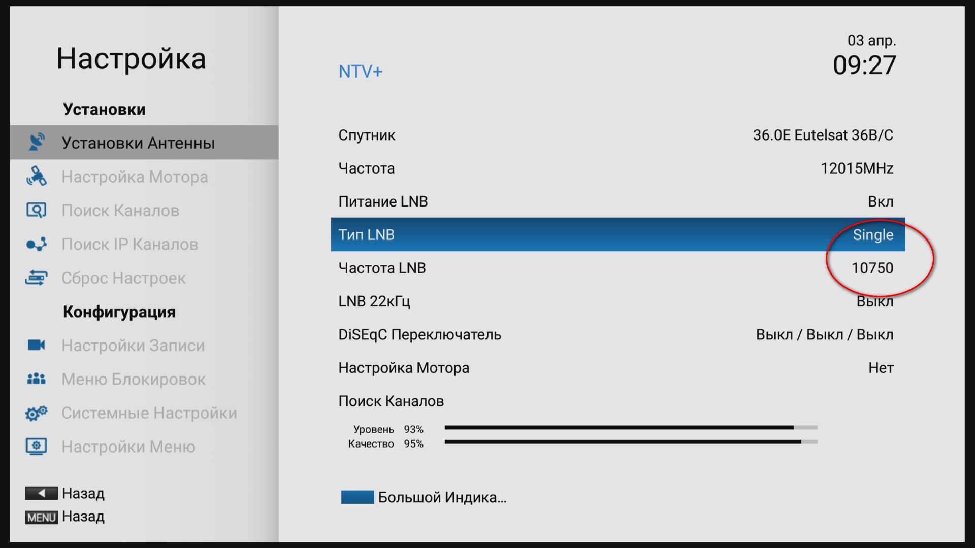

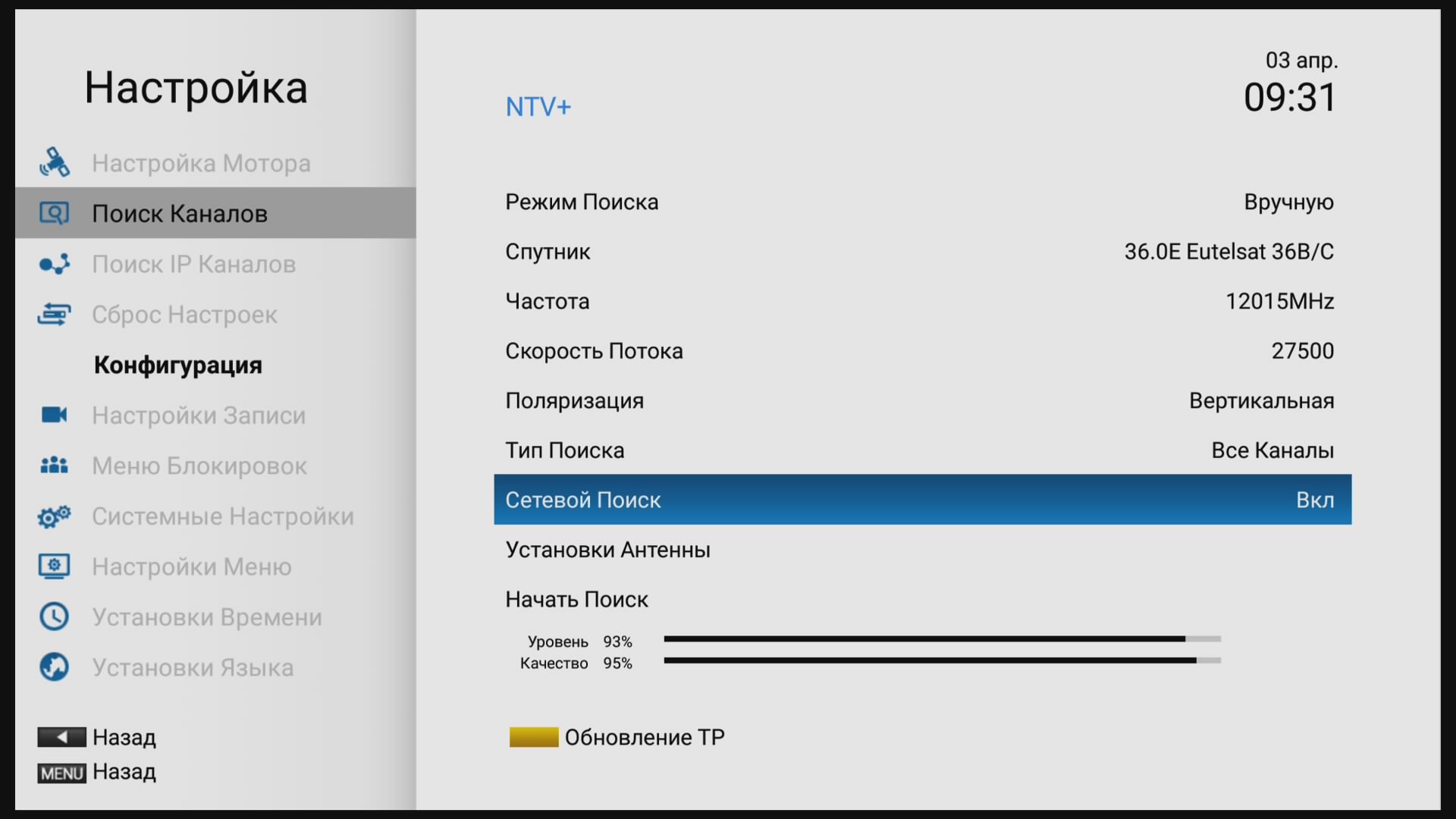

Сообщение vxn7 » 03 апр 2020, 01:39
Всем привет!
В общем почитал форум на тему поиска каналов, но так и не смог найти каналы только от плюсов на 36е, все равно находятся каналы от трико.
Исходные данные: рес AS4K CI Pro
Что делал:
1.Сброс всех списков каналов в меню
2.Поиск каналов, предварительно выставил сетевой поиск, выбрал транспондер с плюсом - появился сигнал и сетевой идентификатор ntv+
3.Нажал поиск
В итоге каналы от + и трико в общем списке, но нужно только от +
Помогите плз где я что не так делаю?
Вопросы по списку каналов OPENBOX: AS4K / AS4K CI / AS4K CI PRO и FORMULER: S MINI | S TURBO | S TURBO PRO
Сообщение maks56 » 03 апр 2020, 06:36
посмотри вот
а вот так НТВ+
можно тип.поиск все каналы,....главное ставить *начальную* частоту и режим поиска ВРУЧНУЮ того провайдера какие каналы хочешь смотреть и найти Изображение
P.S когда ставишь тип CAS Only только код тв каналы
