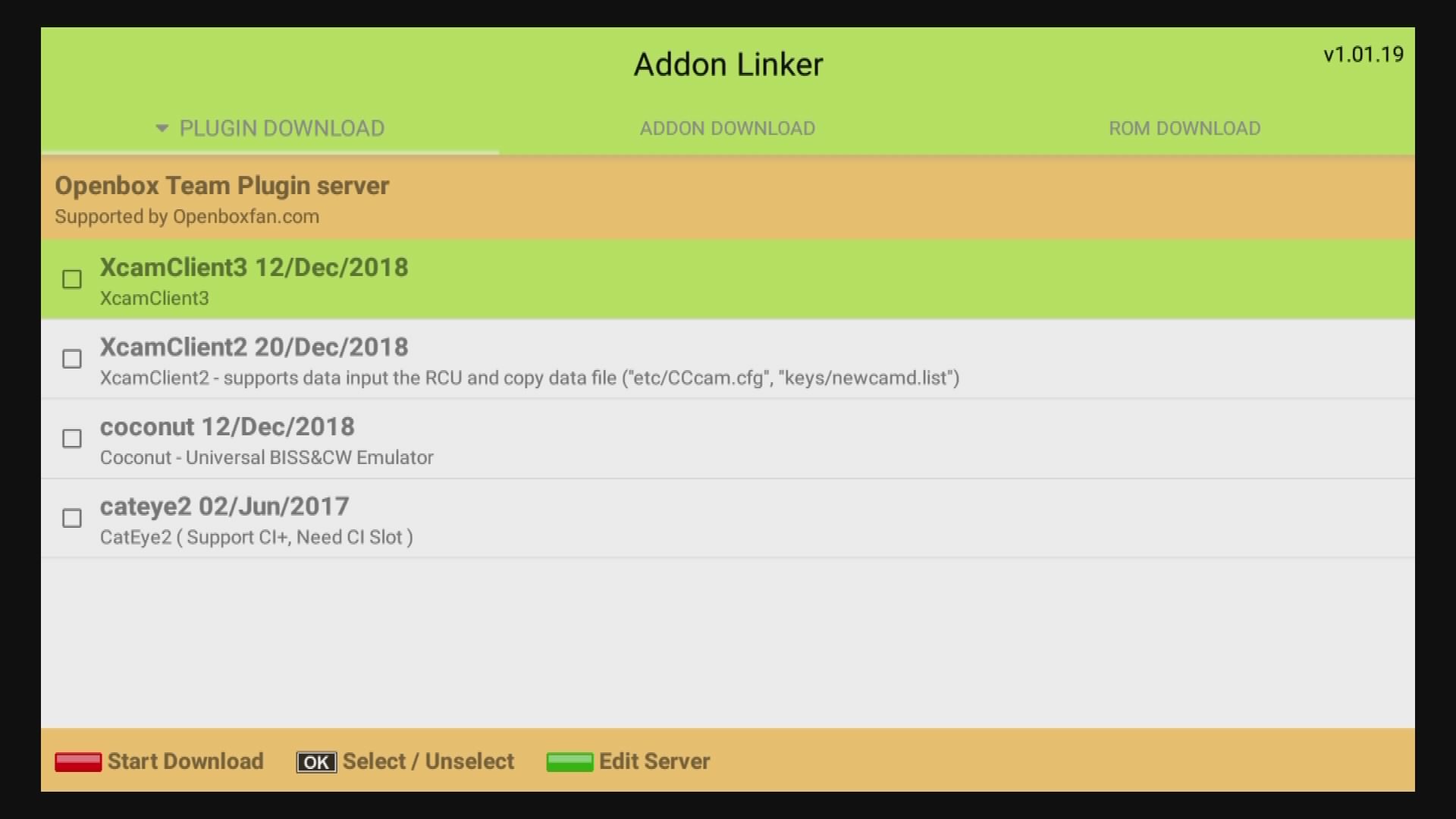

Мой повелитель, можно скрин с содержимого аддон линкер?

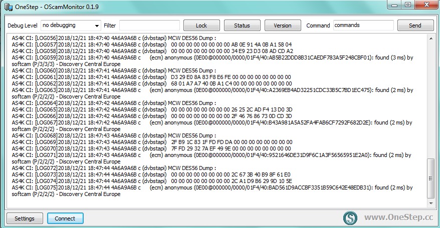

Лог работы эмулятора по умолчанию сохраняется по пути: /mnt/ramdisk/oscam.log
Путь можно указать любой но я думаю не стоит. В данной папке после полного ребута лог будет автоматически обнуляться и не будет засорять вам память. Если вы укажете другой путь то придется самим в ручную удалять этот файл. Изменяя значение debug можно выводить лог для отладки.

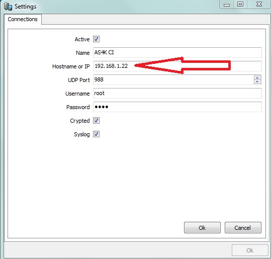

Также лог работы эмулятора можно мониторить на ПК с помощью оскам-монитор или иной программой. В настройках программы пометил стрелкой айпи, это айпи вашего ресивера(не путайте с айпи компа). Ну и конечно же лог можно смотреть и через вебморду.

Сообщение Ильич » 23 дек 2018, 14:19
Мой повелитель, Вы точно выбрали дефольный аддон линкер, если да, то пишите в команду чей линкер грузится, с командой вашего линкера у нас нет связи.
Адрес там указан.
