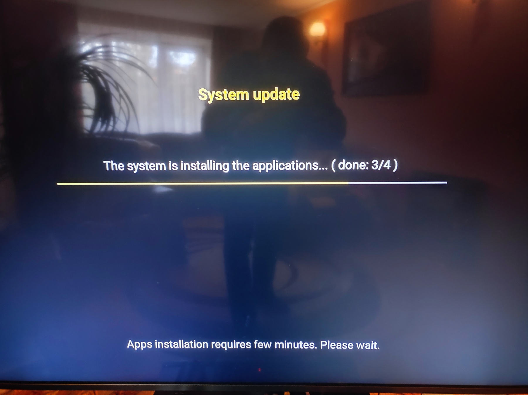

Сообщение Yura_Sam » 28 окт 2024, 18:27

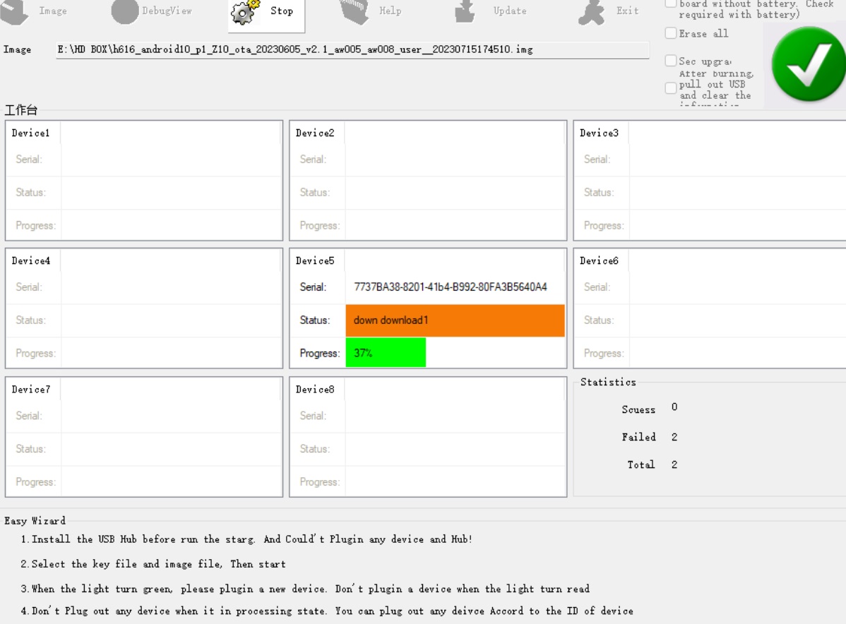

при прошивке выдает:
стала прошиваться,доходит до 37% и по кругу прошивается до 37%
Отправлено спустя 1 час 34 минуты 51 секунду:
прошил через микро сд.Проц 616

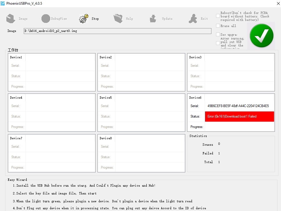

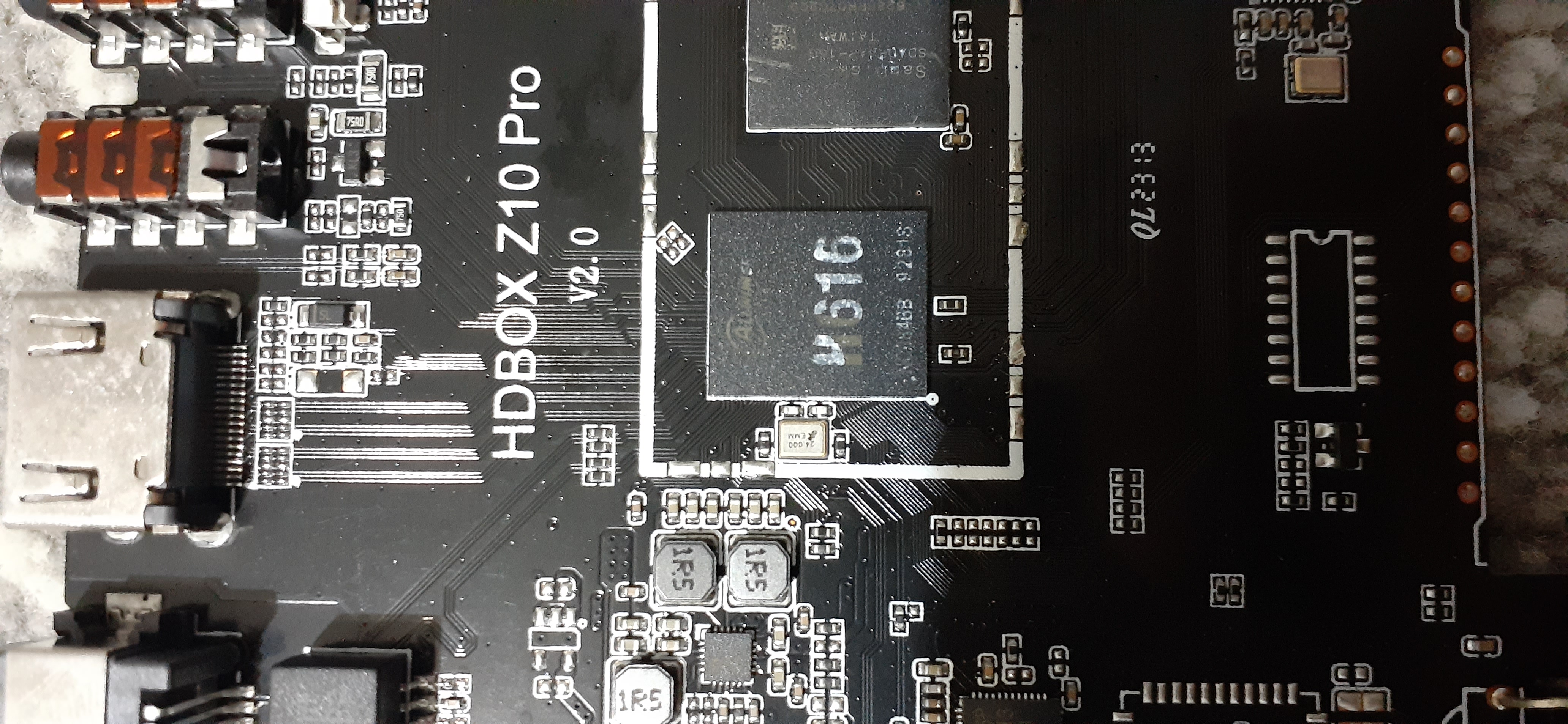

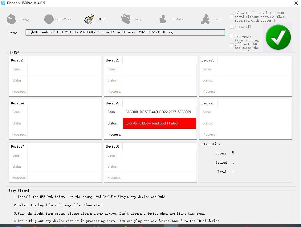

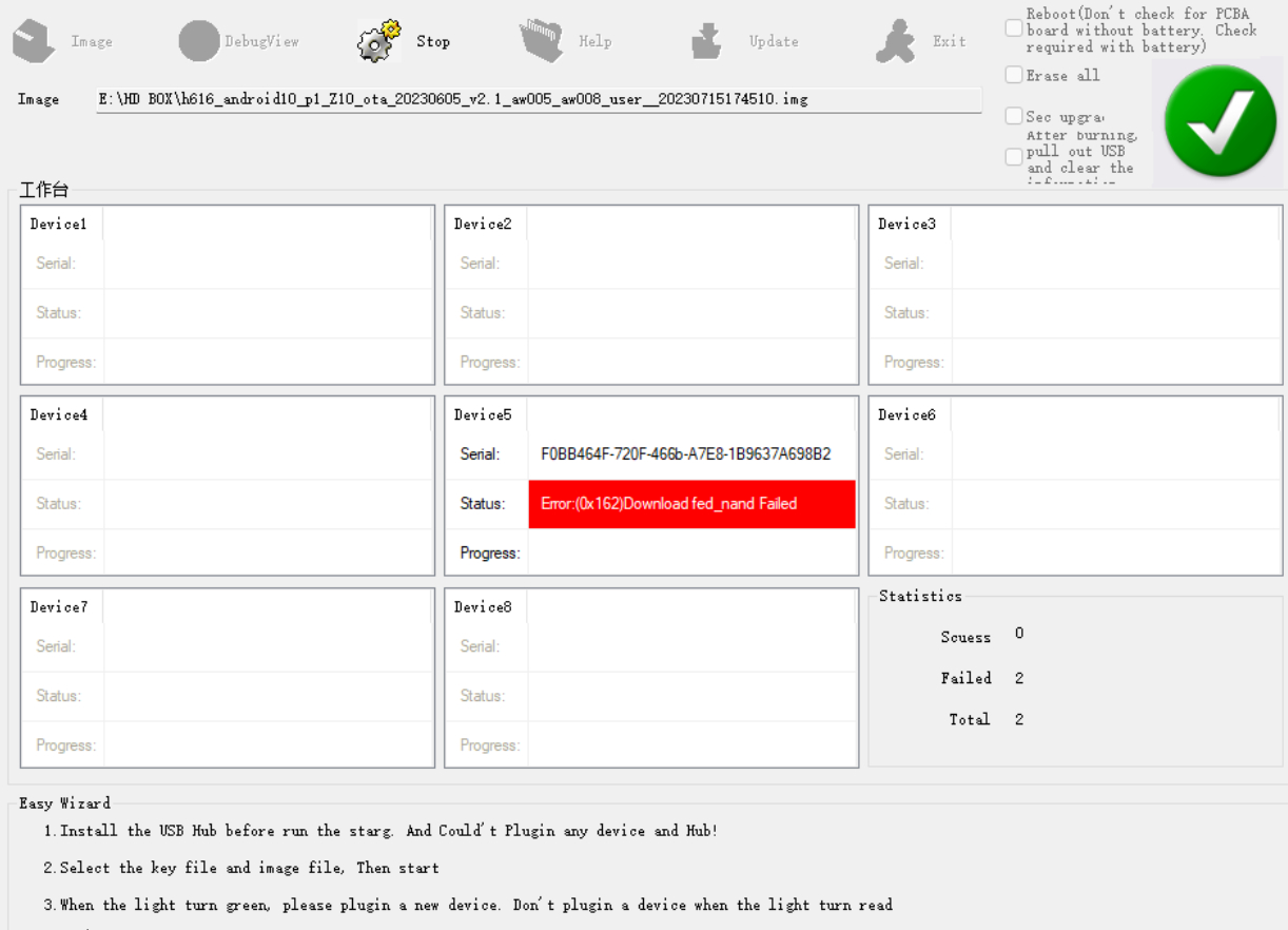

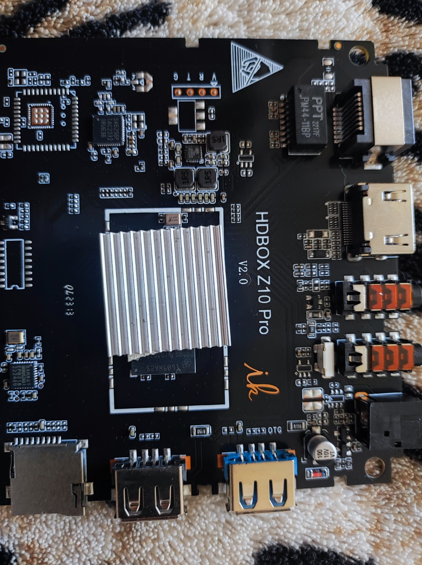

потом я вскрыл тюнер а там увидел что чип не h313 a h616. а то что там стоит чип h313 мне мастера с магазина сказали а просто им поверил и прошил H313_atvse_HDBox_secure_v10.1.20.203_uart0_2211010211.img, а теперь пытаюсь прошит на sbx_z10_pro_atv_10_3_11, выдает ошибка

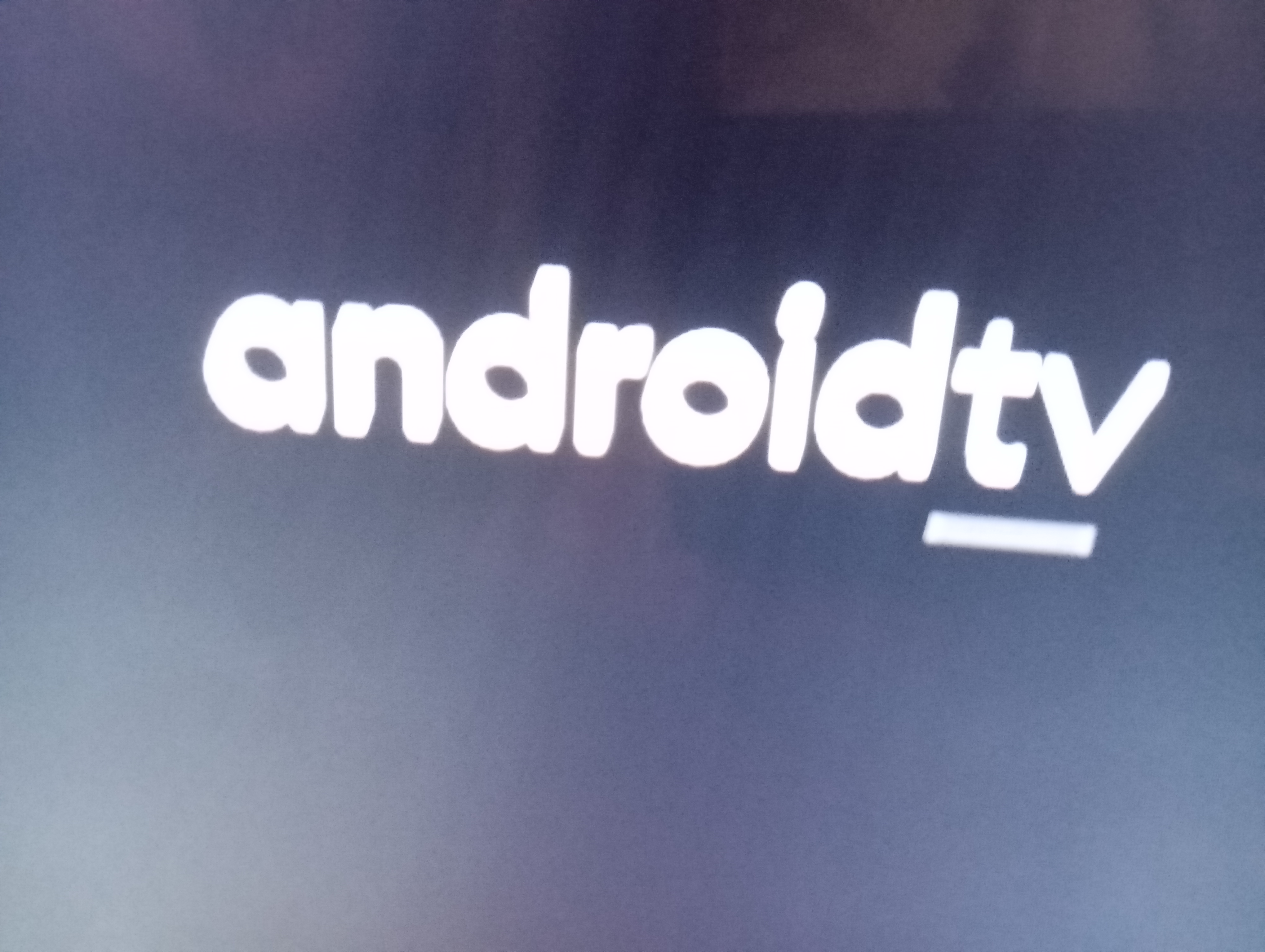

Всем привет как эту штуку починить ? повис на заставке androidtv , как сбросить с пульта или через флешку hd box z10 pro?
Аварийное восстановление прошивки на HD BOX Z10Pro
Сообщение MAV235 » 31 мар 2025, 07:59
mediagidtv,
А по инструкции, которая в начале, на первой странице темы

такие мастера значит, нужно было почитать форум и тему эту с первой страницы и до завершения, то бишь всего 6 страниц и всё стало бы ясно. А лучше самому вскрыть и посмотреть прежде чем что-то делать.
Отправлено спустя 3 минуты 15 секунд:
Maks M писал(а): ↑
22 фев 2025, 15:11
выдает ошибка
этого тоже неизвестно, вы не поделились, что у вас там.
Отправлено спустя 1 минуту 2 секунды:
mediagidtv, для начала определяем какой чипсет, потом дальнейшие действия.

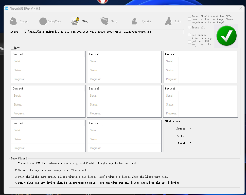

Далее скачиваем программу PhoenixUSBProEN и драйвера, всё по ссылке в одном архиве.

ALEXHD,
Делаю все по инструкции, но после отпускания скрытой кнопки ничего не происходит
Сообщение ALEXHD » 12 май 2025, 16:28
Вы точно скачали нужное ПО ? Самый простой способ проверить,вскрыть приставку и посмотреть H313 или H616.
