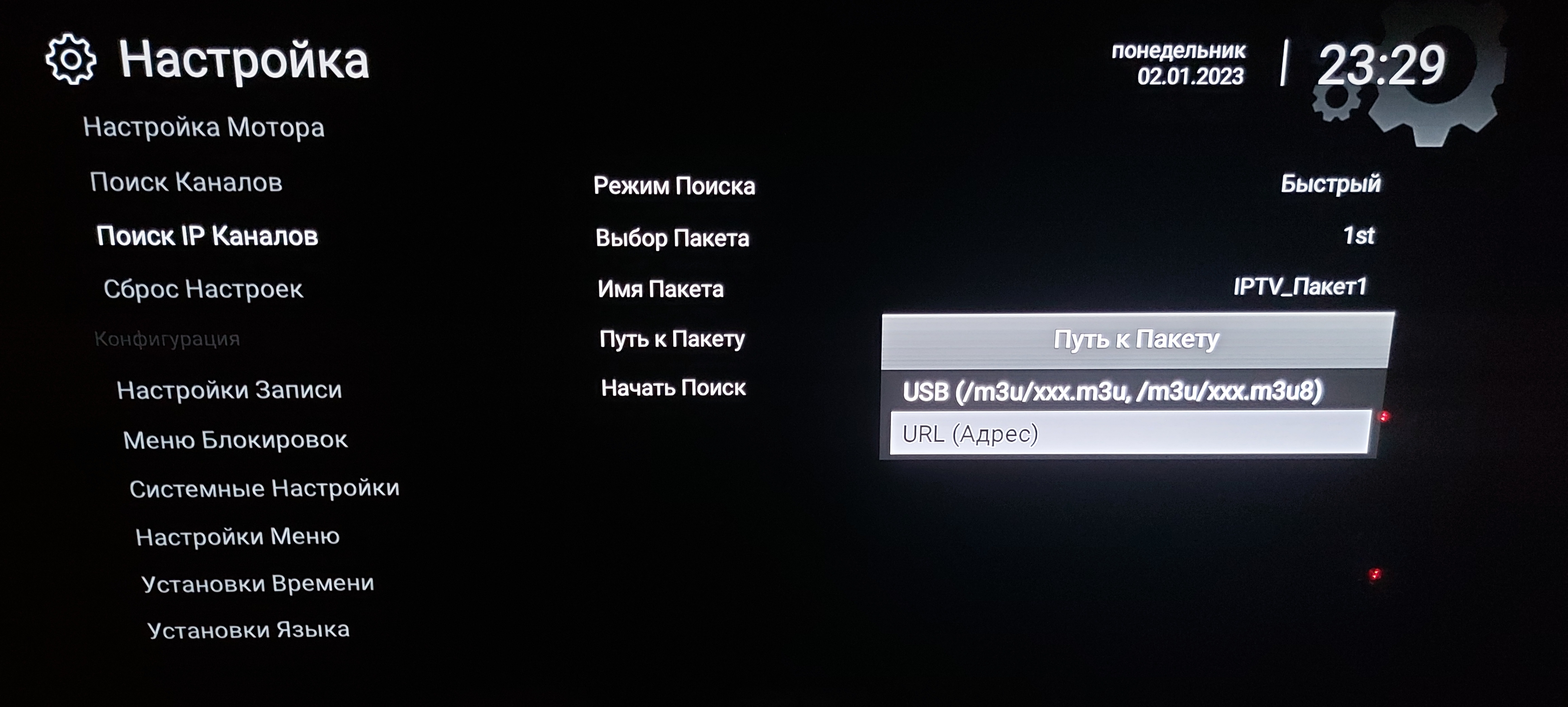

Здравствуйте. Решил, наконец-то, попробовать IPTV от моего хитрого провайдера. Первое некоторое недоумение было когда я понял, что из общего списка доступных плейлистов я должен понять к какому оборудованию скачивать плейлист. Ну, допустим, с этим разобрался, хотя это "разобрался" какое-то условное. Выбрал плейлист под # Halva TV APP # Halva TV APP, приложение для tv-приставок и телевизоров на Android. Согласно описанию там должно быть 380 каналов. Сделал вроде бы все как положено. Создал папку на флэхе, в нее скопировал плейлист. Пробовал загрузить в общий список. Получилось, но всего 81 канал. Куда пропали все остальные? Точнее не пропали, а даже не появились. При попытке скачать плейлист под другое оборудование, получил тот же самый результат. Не понимаю, почему сработал плейлист под другое оборудование, но еще больше не понимаю почему в итоге всего 81 канал вместо 380. Каналы добавлял в общий список. Через плеер еще не пробовал. Кто из гуру форума меня проконсультирует? Заранее очень благодарен.

tpcalam, возможно структура листа не та... Попробуйте скачать и загрузить лист HLS.

Пробовал два разных плейлиста. Halva и HLS. Результат одинаковый. Я вот думаю, может все дело в том, что загрузка в общий список? Может через отдельное приложение все нормально получается?

tpcalam, скиньте в личку свой лист без своего логина, пароля или токена.

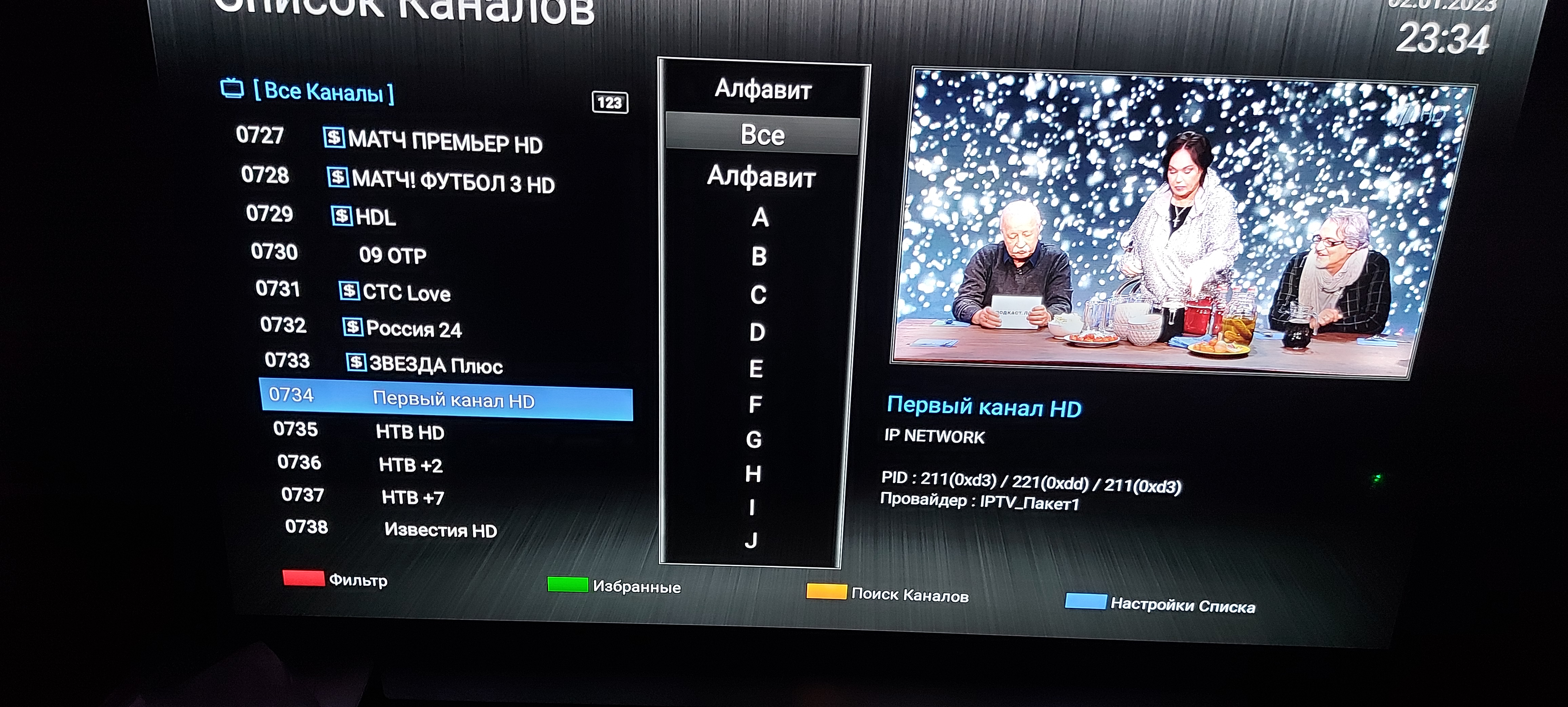

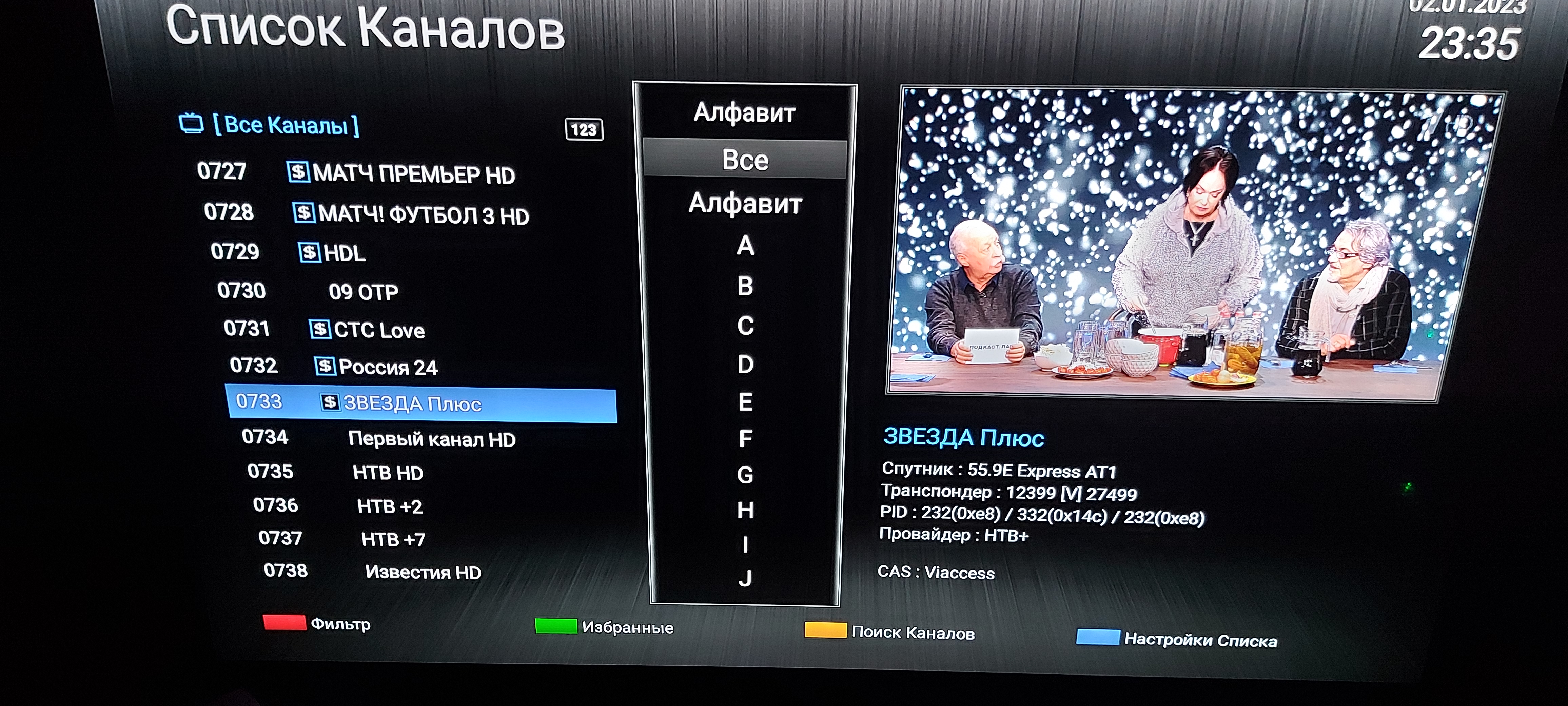

Сообщение haykazun » 02 янв 2023, 00:09
tpcalam писал(а): ↑
01 янв 2023, 20:43
Просто не обновляется страница, по факту там намного больше
Марчелла писал(а): ↑
01 янв 2023, 20:54
01 янв 2023, 20:54
tpcalam писал(а): ↑
01 янв 2023, 20:43
В плейлисте каналы с group-title=""-амы. Посмотрите в фаворитах, может остальние там.
