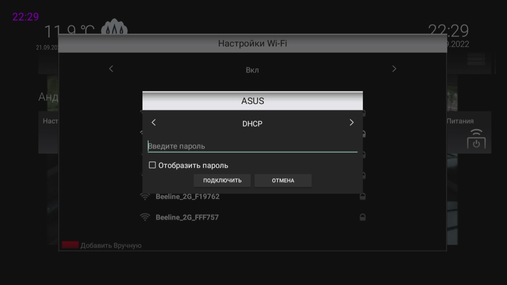

miksher07, у меня по шнуру подключён, но сейчас проверил на 7601 свистке --всё работает и при передёргивании вкл-выкл. вай-фай пультом и также после снятия питания подкл. автоматом ...Может когда вводили пароль то было у вас вкл. статика вместо -DHCP- в настройке,---выйдете из пароля и заново зайдите и вкл-выкл. пультом и посмотрите как соединяет..

Перепробовал все, осталось только поменять wifi адаптер.
DEXP WFA-301 подойдет?
Чип такой наверное Realtek RTL8192CU
