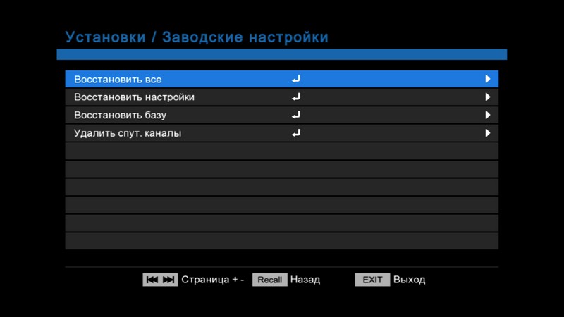

HD Box S2 Combo (обсуждение)
wq12345, нет, попробуйте сделать как на скриншоте. После чего если не будет авто перезагрузки, то сделайте перезагрузку сами, выключите из сети приёмник и запустите заново.
HDbox, сделал как на рисунке. Пересканировал каналы и ни чего не изменилось в нумерации каналов. Может в следующей версии прошивки исправят. Спасибо за помощь.

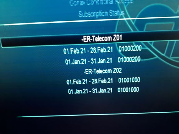

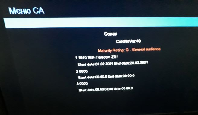

Приставка перестала правильно читать карту Conax (оператор ДОМ.РУ): в "Меню CA" отображается только первая ключевая зона
При установке этой карты в GI Matrix Lite отображаются обе ключевые зоны.
Сброс к заводским настройкам и повторная прошивка образа HDBOX_S2COMBO_2507L_COMBO_V212_20201023 в HD Box S2 Combo не помогли.
- Меню HD Box S2 Combo
- 2021-02-27 16-30-10_1.JPG (22.86 КБ) 637 просмотров
- Меню GI Matrix Lite
- 2021-02-27 16-34-53_1.JPG (33.27 КБ) 637 просмотров
