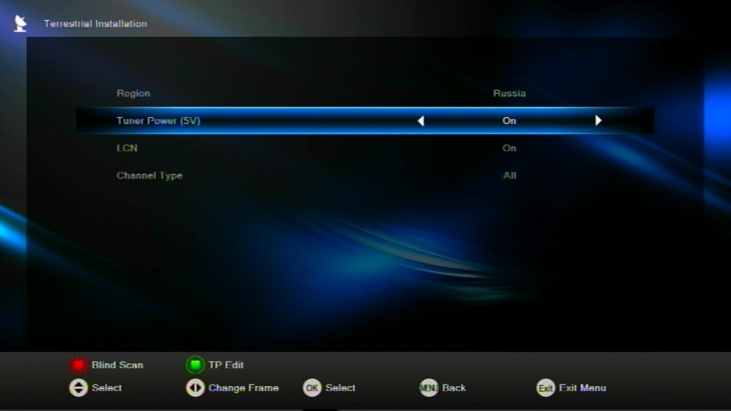

Сообщение userhdbox » 24 дек 2019, 02:08
graf671 писал(а): ↑
23 дек 2019, 19:35
не исправлено проблемы с эфирной антенны
да, несмотря на постоянно "Включенное" питание - после включения ресивера (в розетку или из дежурки) - напряжения 5V на антенном входе уже нет:
И приходится каждый раз потом заходить в меню и передёргивать On > Off > On чтоб напряжение 5V снова появилось.
Причём, даже без подключенной антенны, сам пункт остаётся "On" - и это хорошо, но 5V на входе - уже нет, и это нехорошо.
