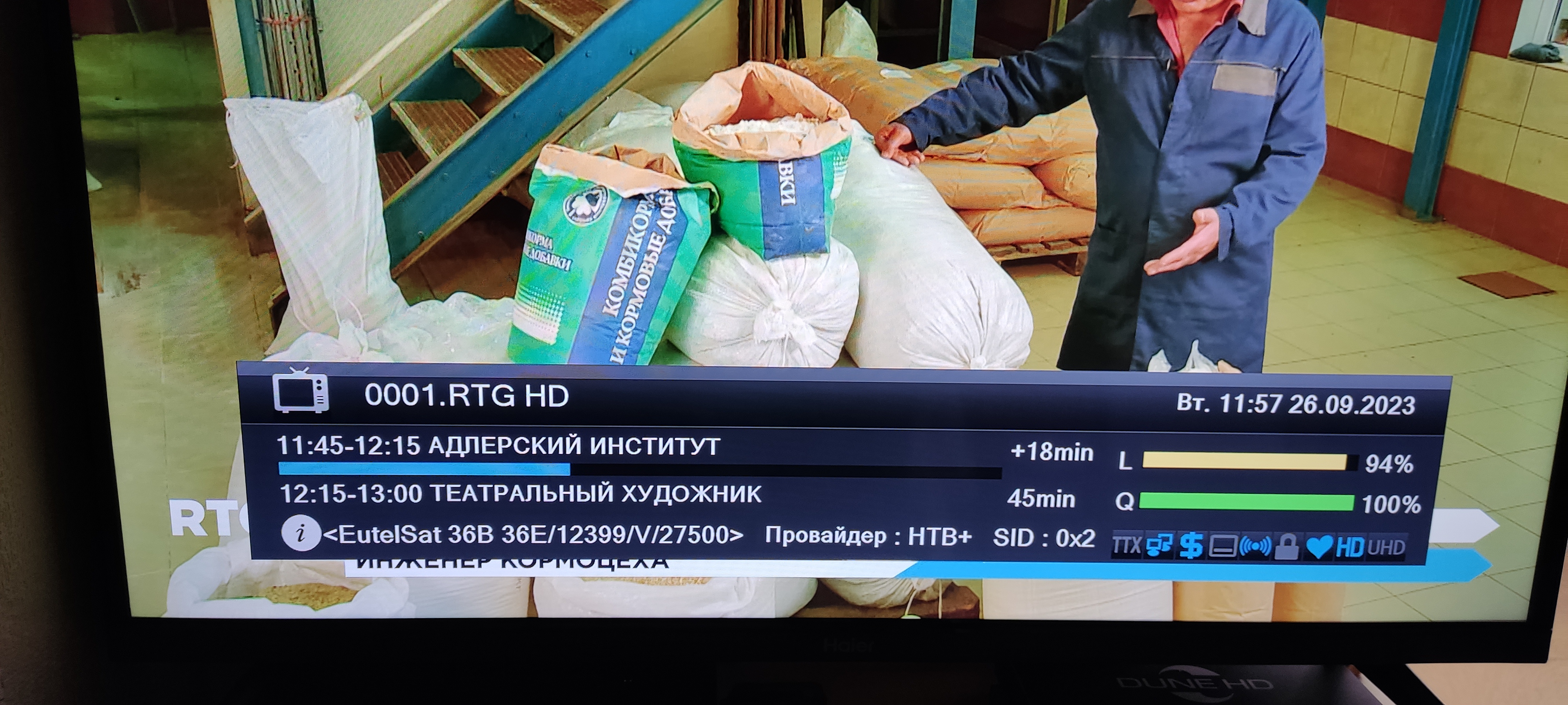

lesnik30, можно уточнить частота и спутник?

lesnik30, проверю чуть позже когда ветер успокоится.

Сообщение lesnik30 » 26 сен 2023, 13:02
НТВ+ прислали мне после обращения в вайбере (дословно):
"По информации технических служб неисправность в вещании канала ИСПРАВЛЕНА (так они большими буквами написали)".
