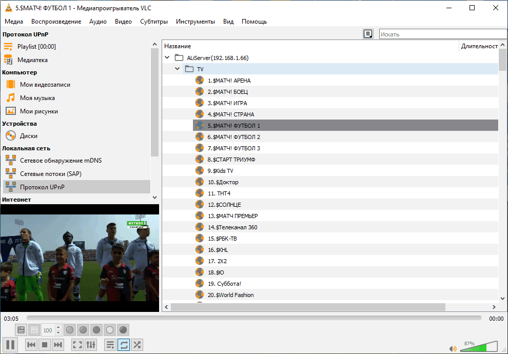

RDA писал(а): ↑
15 сен 2023, 21:53
баг, когда включен SAT-2-IP, не работает DLNA
так и должно быть, телеприставка занята другим стриминговым процессом, а именно раздачей DVB потока в локальную сеть.
RDA писал(а): ↑
15 сен 2023, 21:53
SAT-2-IP, на VLC не обнаруживается
у меня и по прежнему всё работает, прошивка и настройки на роутере не трогал.
