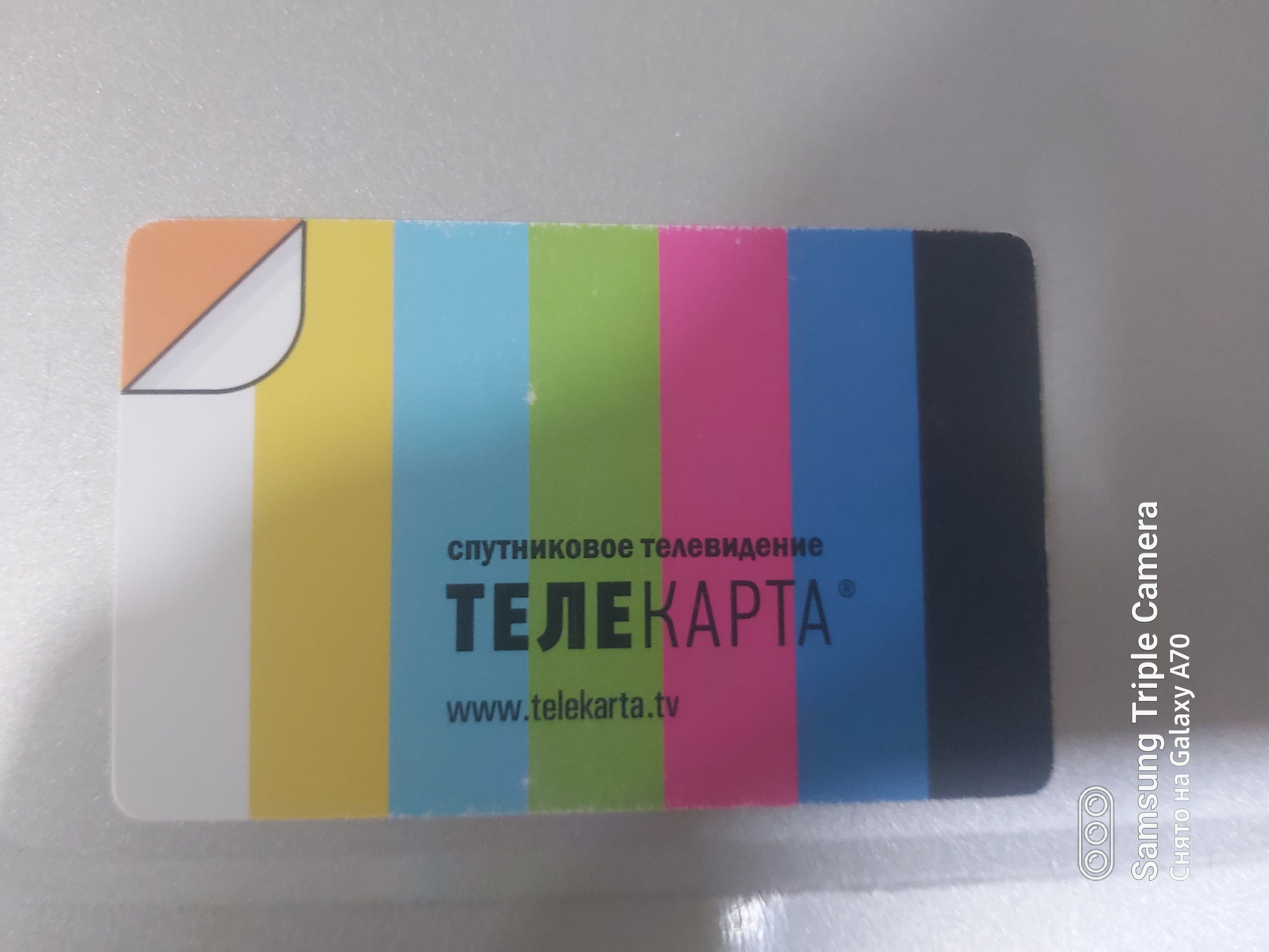

Сообщение denis234 » 11 авг 2023, 14:41
Это карта
Телекарта
Отправлено спустя 6 минут 27 секунд:
Какой именно нужно скачать Мкас или XcamClient 3
Posts in topic: 146
Сообщение lelik3 » 11 авг 2023, 14:49
Мкас - пробуй у меня работает (только делай по инструкции которую я выше дал, имеется ввиду запуск эмулятора-плагина).
Отправлено спустя 1 минуту :
8. Запускаем MCAS зелёной кнопкой Start/Stop и ставим его в автозапуск красной кнопкой StartType, чтобы при следующем включении ресивера плагин стартовал сам.

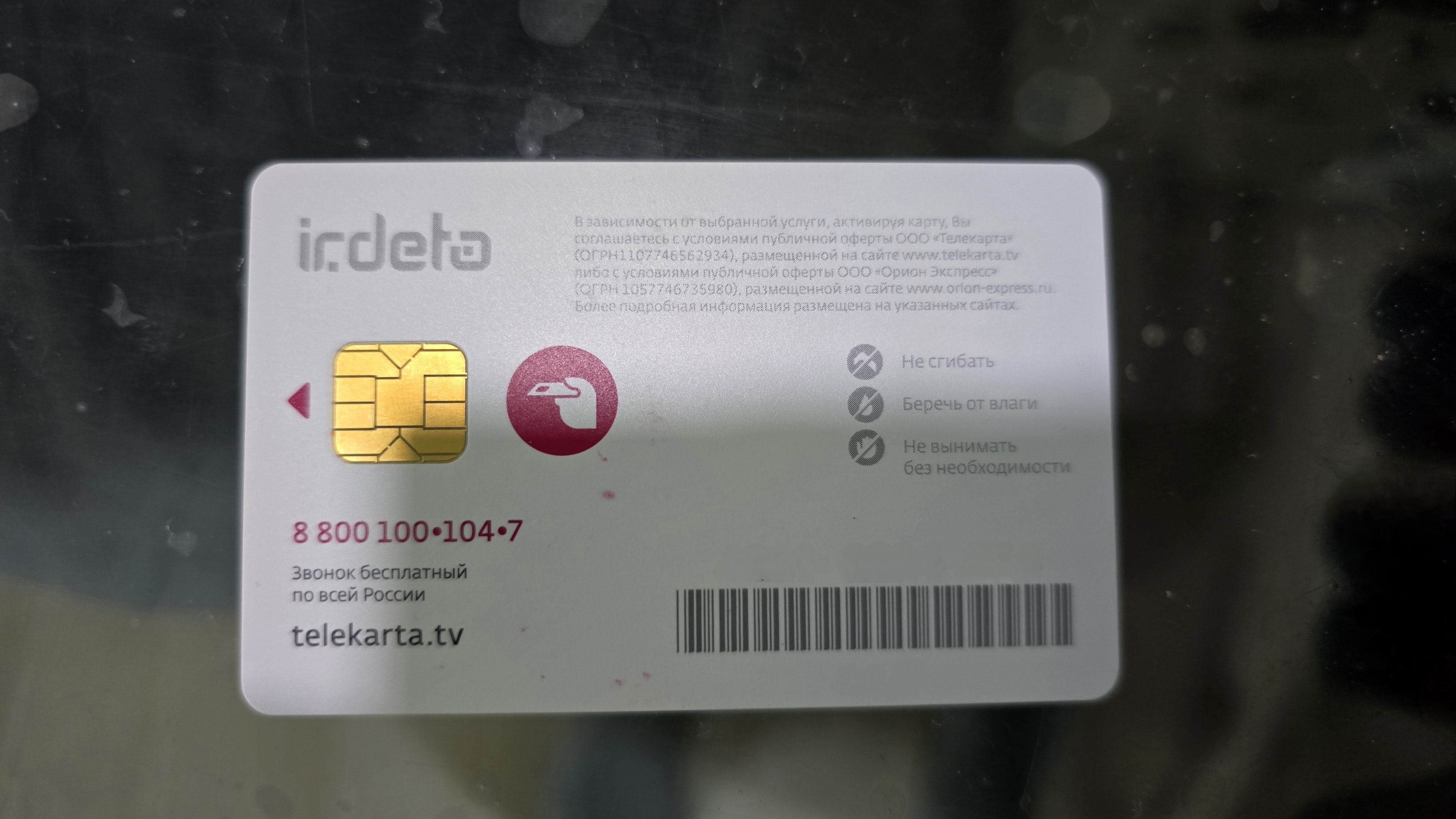

33
Сообщение denis234 » 28 сен 2025, 17:37
Здравствуйте помогите пожалуйста запустить карту irdeto пробовал Mcas и XcamClient 3-4 не в какую
Отправлено спустя 1 минуту 58 секунд:
Карта нового типа
Отправлено спустя 1 минуту 32 секунды:
Без модуля
Irdeto

Сообщение Serzh_777 » 29 сен 2025, 06:29
denis234 писал(а): ↑
28 сен 2025, 17:40
Здравствуйте! Попробуйте эти плагины- https://disk.yandex.kz/d/k46eM2qlEAvWtw (огромное Спасибо пользователю oleg70)
Вот здесь почитайте viewtopic.php?p=55465#p55465, там ссылка на скачивание не работает,поэтому выложил Вам выше на скачивание с Яндекс диска
