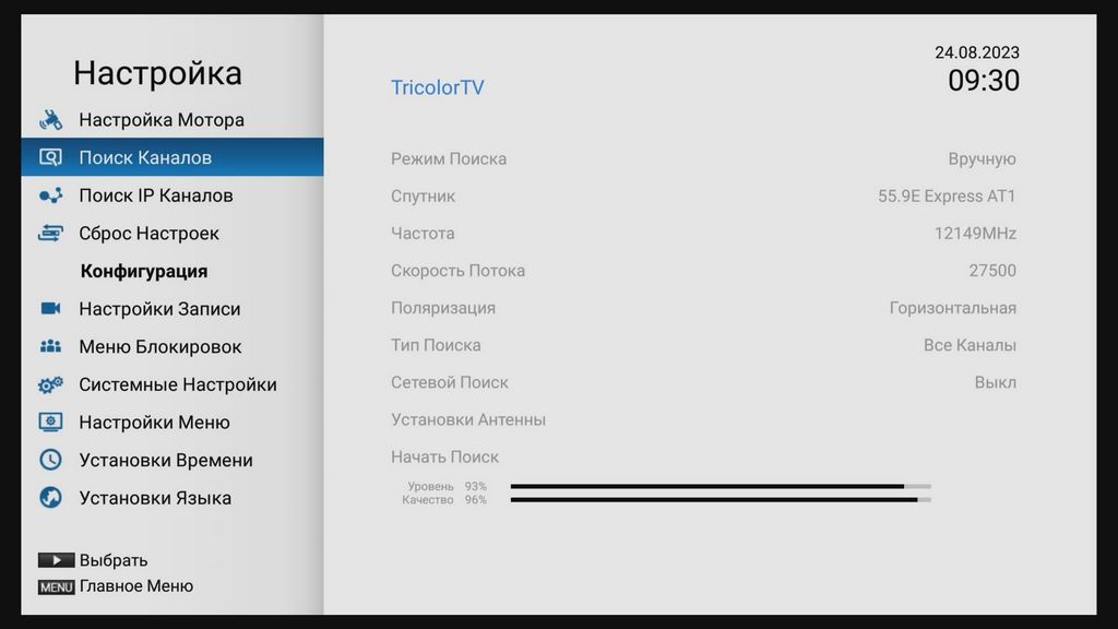

Здравствуйте! Подскажите пожалуйста,я живу в Курганской обл Триколор у меня с 36 гр, ресивер GS B533M если я настрою 56 градус тоьресивер откроет каналы?(Все) Или не все?Вообщем кто пробовал подскажите?
Posts in topic: 650
Сообщения: 6767
Откроет только частоты Триколор Центр.

sputnik800
Откроются каналы по подписке, которая у вас на карте оплачена. У меня пакет Единый центр (1500 руб/год) с 56е спутника открывает все те каналы, что открываются и с 36е.
По модулю с картой смотрю одновременно с 2-х спутников сразу ТВ каналы Триколора.

Сообщения: 6767

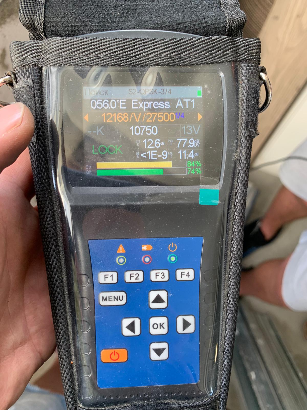

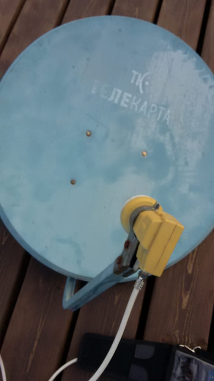

С 56 борта сигнал убойный даже на 55 тарель от Супрала
Отправлено спустя 7 минут 38 секунд:
Вот ловил с руки в СПб 56 борт тарель 06
вот на эту тарель с руки.

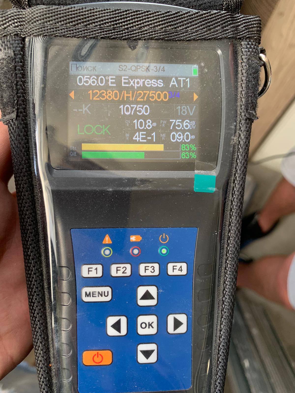

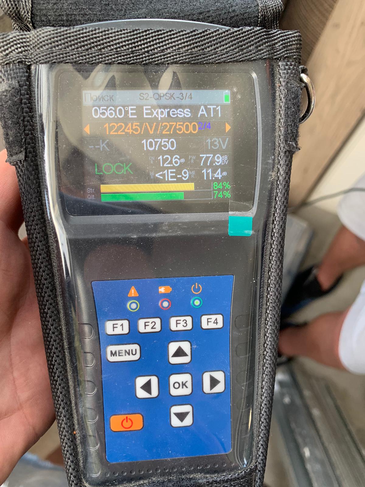

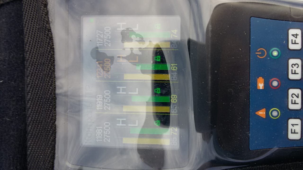

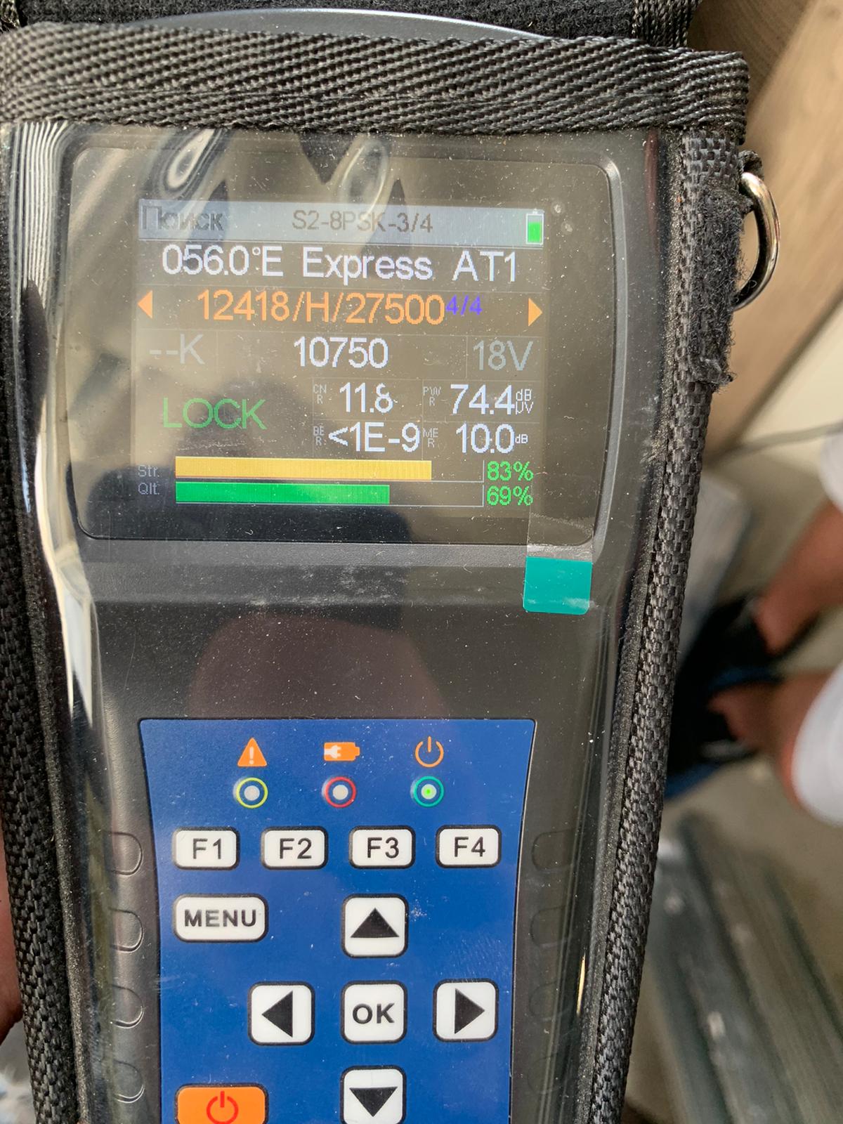

Вот что у коллеги получилось с перестройки с 36 борта на 56 борт тарели Супрал 55 (место перестройки город Гродно РБ)

Опять развели сопли ! сигнал плохой итд... Нормальный сигнал ! На 56 борт переходить стоит только если у вас Триколор ! Плюсам ( халявщикам ) там делать нечего,всего 84 канала ( sd ) ловит в нашем регионе......

Кому Плюсанутые нужны поможет поворот на 56 борт + швондер для этого. Пока других вариантов нет (или купить карту НТВ+Сибирь).
Отправлено спустя 3 минуты 34 секунды:
ALEXHD писал(а): 24 авг 2023, 09:27 Опять развели сопли ! сигнал плохой итд... Нормальный сигнал ! На 56 борт переходить стоит только если у вас Триколор ! Плюсам ( халявщикам ) там делать нечего,всего 84 канала ( sd ) ловит в нашем регионе......
В Минске должен весь пакет ловится нормально так как по лучу покрытия он заканчивается примерно на Логойском тракте (борт АУМ1)
