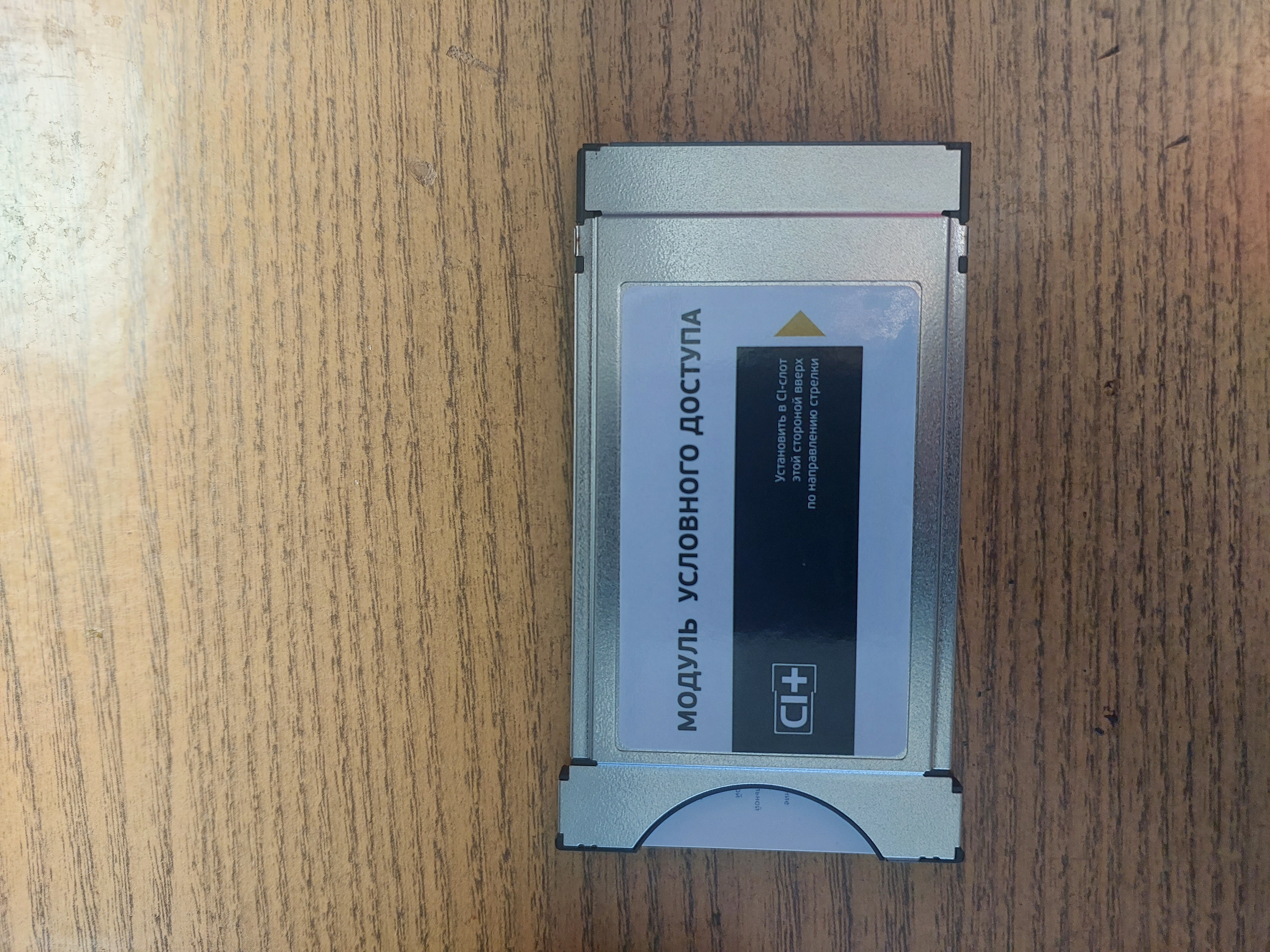

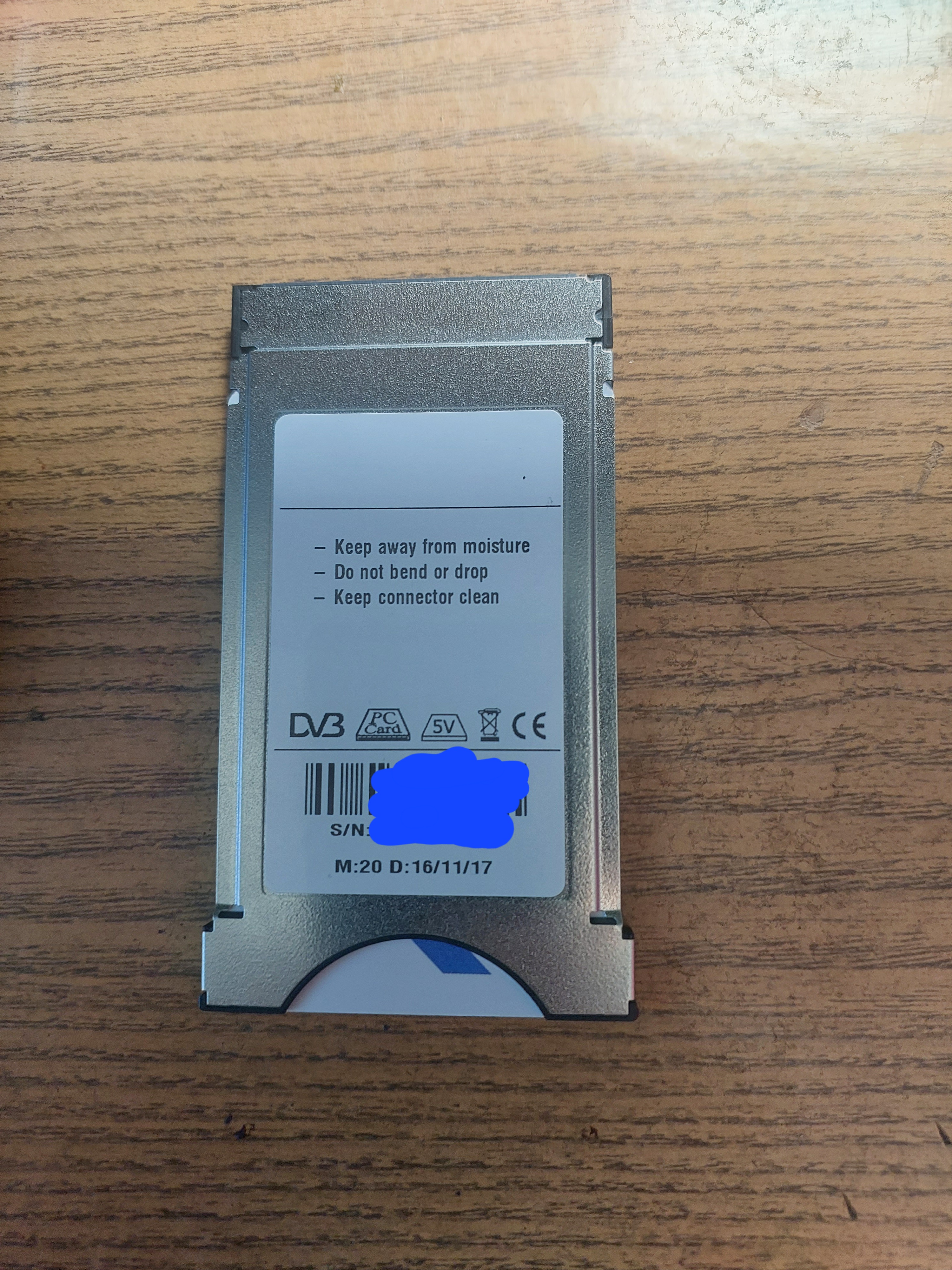

Сообщение gimcom » 04 сен 2023, 17:08
04 сен 2023, 16:51
gimcom, что значит однотипный, какой это, Smit, Delgato, цвет этикетки какой?
Проверенно на двух таких модулях на последней прошивке 1 2.0

gimcom, сегодня специально для проверки купили такой-же модуль как вы заявили что он проблемный, обновили прошивку на актуальную 1.2.0 прямо на ресивере, и активировали карту, всё работает без проблем.
Чтобы не быть голословным выкладываем видео как работает этот модуль с чёрной этикеткой.
Модуль условного доступа со смарт-картой Единый Ultra HD Европа
