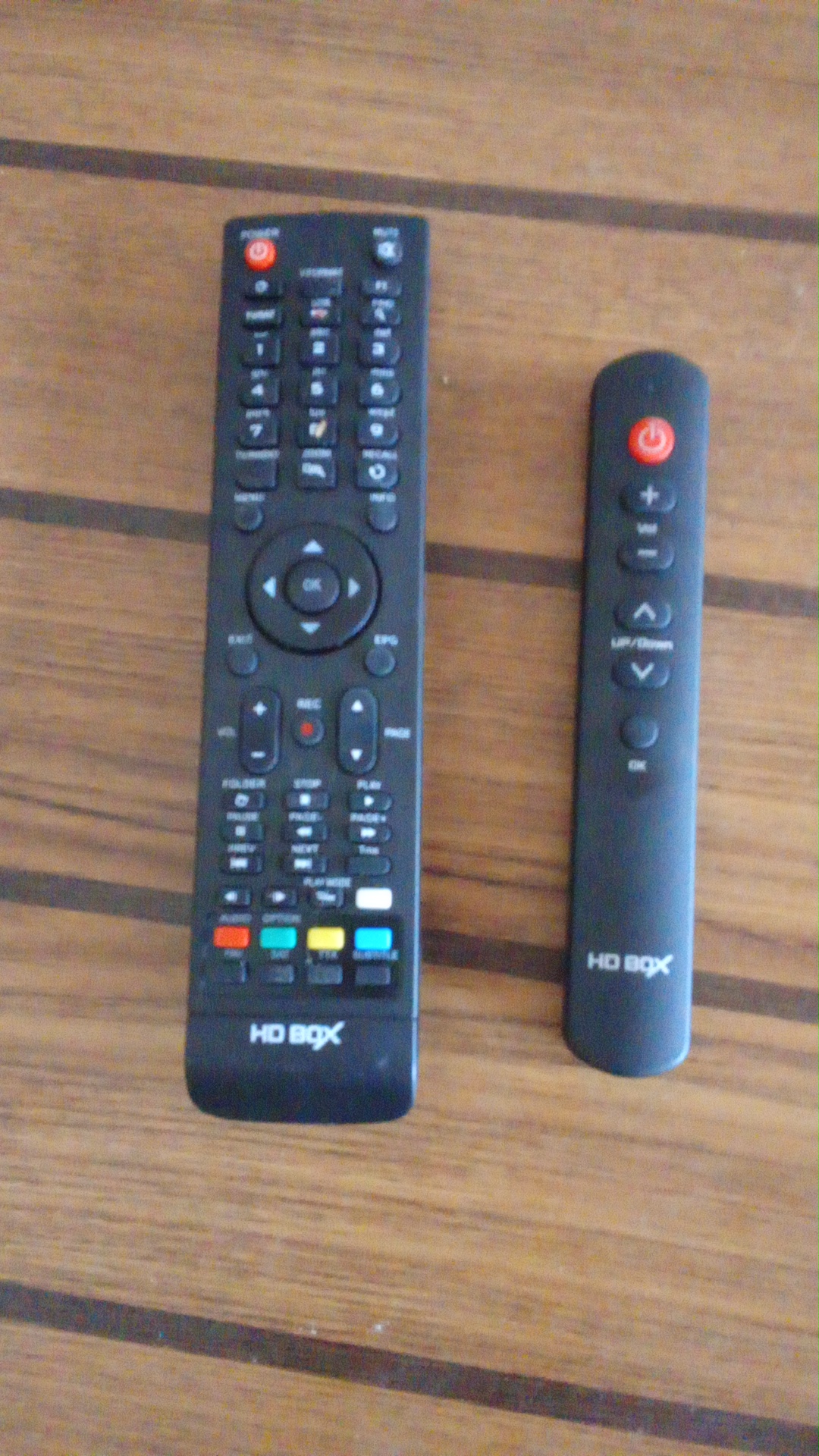

Всем привет!
Ресивер HD Box s4k combo перестал реагировать на пульт батарейки новые. При подключении внешнего ИК порта без результатно. Сам ресивер включается на последнем канале который смотрел.
Блок питания менял с HD Box 4к Prime Ci combo , Zgemma 8 и 9 серия
В чём причина можно самому дома отремонтировать? или уже все кобзда в утиль?

Сообщение oleg70 » 27 мар 2026, 19:23
Sokolov75, миним.-проверить на камере смартфона , макс.-аккуратно разобрать (они на защёлках) и осмотреть ,особенно контакты питания к плате .Сейчас паяют "соплями", которые отваливаются через время ,заодно и почистите...А второй пульт - от Прайма, у вас раньше тоже работал-не работал ?

Сообщение Sokolov75 » 27 мар 2026, 19:27
Новый не вижу смысла приобретать.
Тут вопрос что с ним случилось и возможно ли его отредактировать в домашних условиях.
Мы сами проживаем загоородом где у нас в селе сестимотически свет отрубается в связи с этим не могла ли Флэш полететь?
