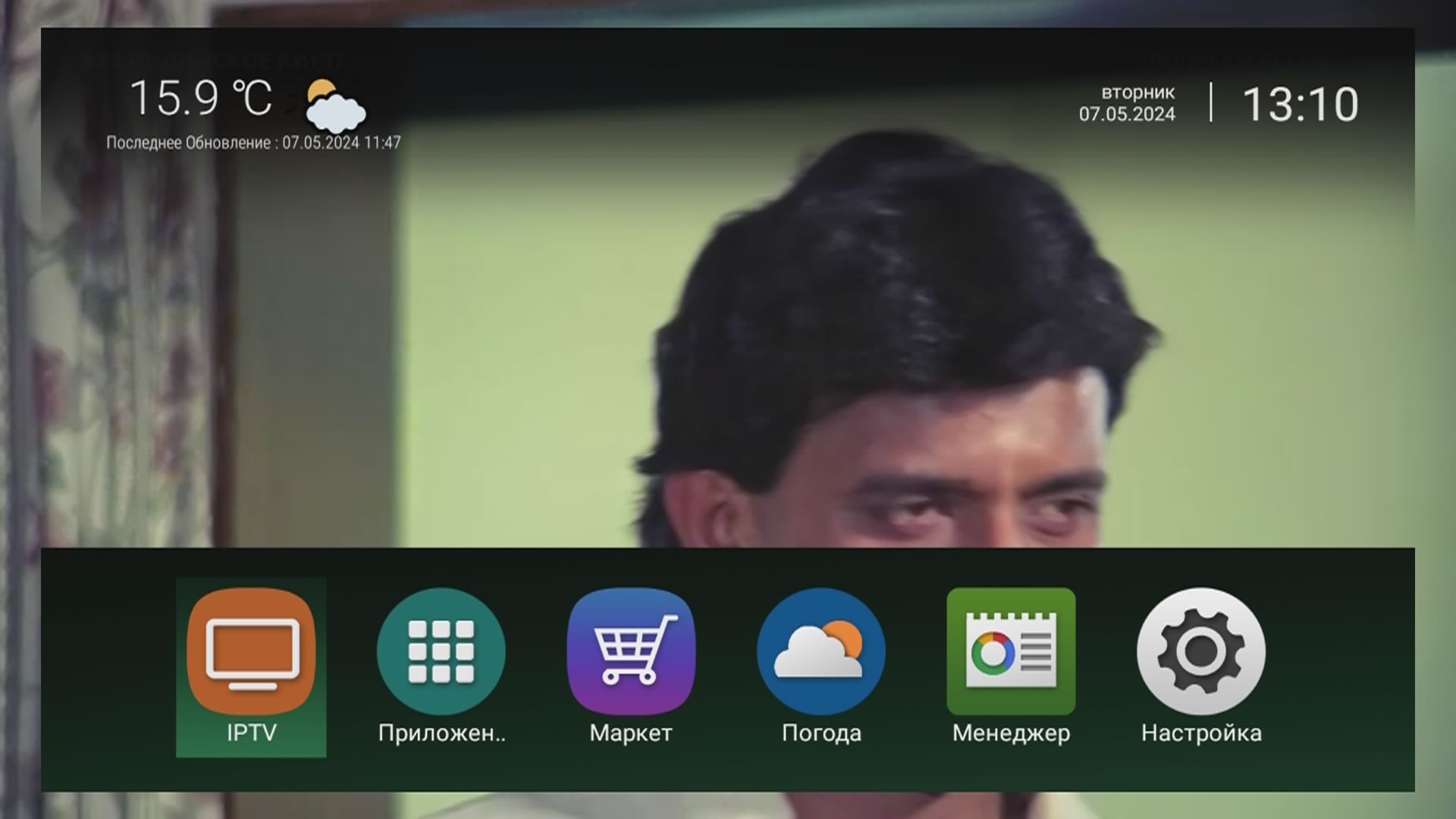

Доступен Новая официальная версия, для онлайн обновления релизный UP софт v.1.8.17-r27176- от 07.05.2024 доступны к загрузке онлайн!!
simons65
Сообщения: 181
Сообщение simons65 » 07 май 2024, 10:59
Вас никто не просит отключать интернет навсегда!
1. Выключите интернет (отключите Wi-Fi в настройках)
2. Зайдите в виджет "Погода"
3. Нажмите синюю кнопку Option
4. Затем нажмите красную кнопку Refresh Now
5. В появившемся меню виджета выберите верхний пункт Weather Widget Use
6. Нажмите кнопку пульта ОК
7. В выпавшем меню выберите OFF, затем нажмите ОК
8. Выйдите из виджета
9. Включите интернет (включите Wi-Fi в настройках)
я вот так отключил
друзья как включить виджет "Погода"

Сообщение lelik3 » 07 май 2024, 11:11
Обратным образам.
Отправлено спустя 1 минуту 17 секунд:
viewtopic.php?f=119&t=1463&start=30

Сообщение lelik3 » 08 май 2024, 09:03
Новая рабочая версия
p.s Откатываемся на предыдущую прошивку,устанавливаем погоду и у нас опять и шкалы на месте и погода
https://openboxfan.com/index.php?topic= ... rdseen#new
И говорим Спасибо! satxtreme
Отправлено спустя 1 минуту 55 секунд:
viewtopic.php?t=2216&start=30
