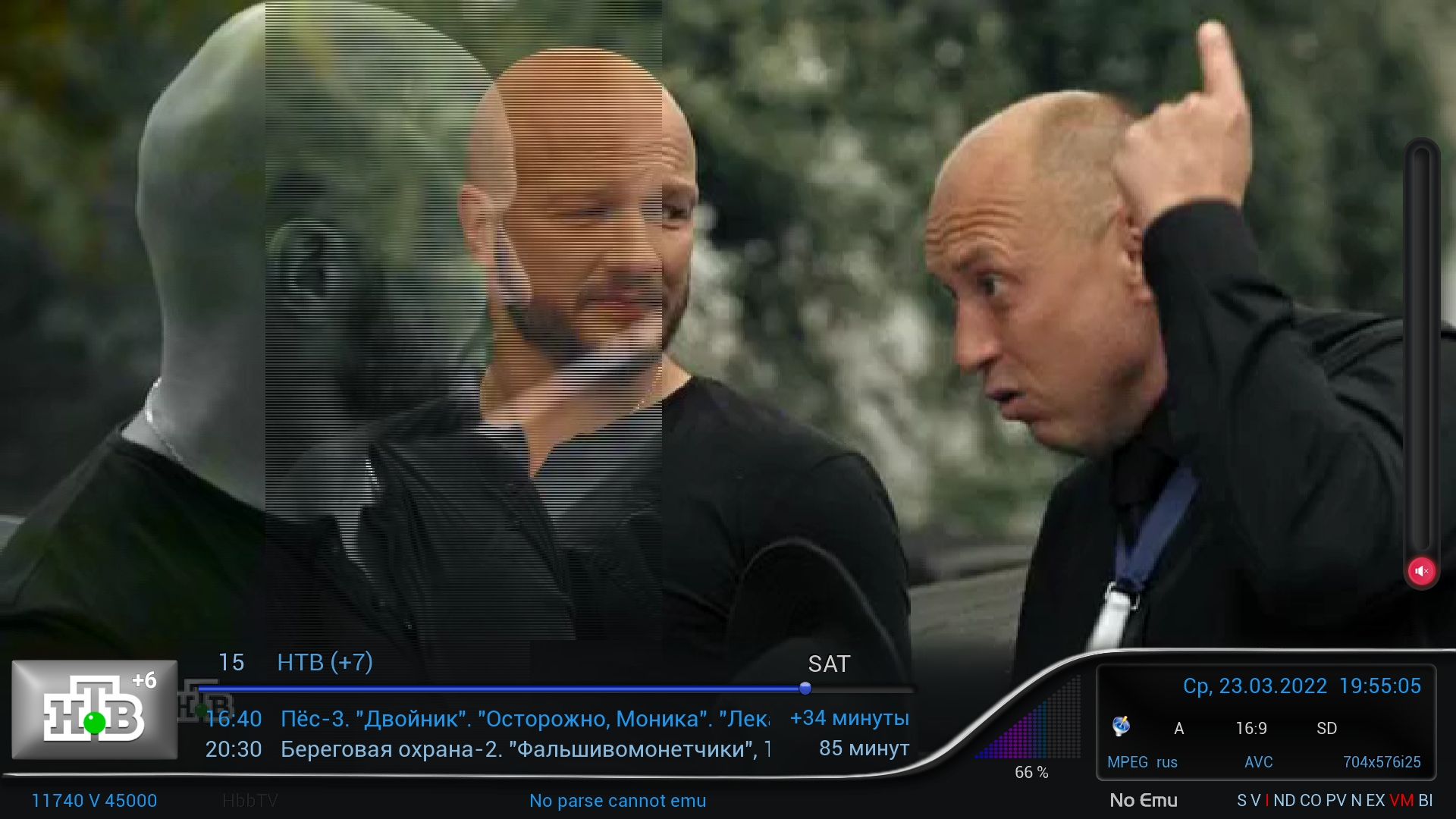

Сообщение insider2 » 23 мар 2022, 19:50
GIG61 писал(а): ↑
23 мар 2022, 09:48
Подтверждаю. Федералки +2,+4,+6,+7 на МТС СП. ТВ закодированы у меня на двух САМ модулях (HD BOX и OPENBOX)со вчерашнего дня одновременно. +0 все работают. Сканировал заново. Каналы прописываются, но закодированы. Вчера звонил в поддержку несколько раз.
Советуют перезагрузку САМ модуля и сканирование. И все. У дочери приставка спутникового МТС - все эти каналы работают. Что и думать.
Аналогичная проблема не показывают каналы с этого транспондера...если включить один из этих каналов и перезапустить плагин секунд через 15 начинает показывать..но стоит переключить на другой канал и обратно то снова малевич..скорее всего провайдер что то намутил,...вот теперь не понятно сколько ждать и когда.... либо провайдер все вернет,во что верится с трудом ,либо что ни будь исправят в плагине кошачий глаз
Сообщение танаис » 23 мар 2022, 19:58
insider2 проблема либо в рес-е или плагине,на энигме модуль МТС работает без проблем,так что "косяк" не у провайдера.

Сообщение Serzh_777 » 24 мар 2022, 06:11
танаис писал(а): ↑
23 мар 2022, 19:58
Согласен! На операторских тоже работает,пробовал в тв Samsung и ТСL - тоже работает Похоже проблема в ресиверах на Андроиде-у знакомого на ax51 всё ок,а на Formular turbo нет,как и у меня на HD BOX PRIME

Сообщение lelik3 » 24 мар 2022, 13:39
Вот что на дружественном форуме коллега написал (как вариант откатится на предыдущие).
Вобщем, нашел решение, стояла последняя 1.8.13, откатил прошивку на 1.7.0, на ней 11740 работает, даже в заводские не сбрасывал. Прошивал версией Full, патчи не канают, вес ее примерно 432 мб. Актуально для Опенбоксов и Формулеров на андроиде. У меня AS4K CI Pro.

Сообщение Vlsergei » 24 мар 2022, 15:37
Сейчас попробовал перезапустить плагин cateye2,канал пошёл, идёт до переключения на следующий канал.
