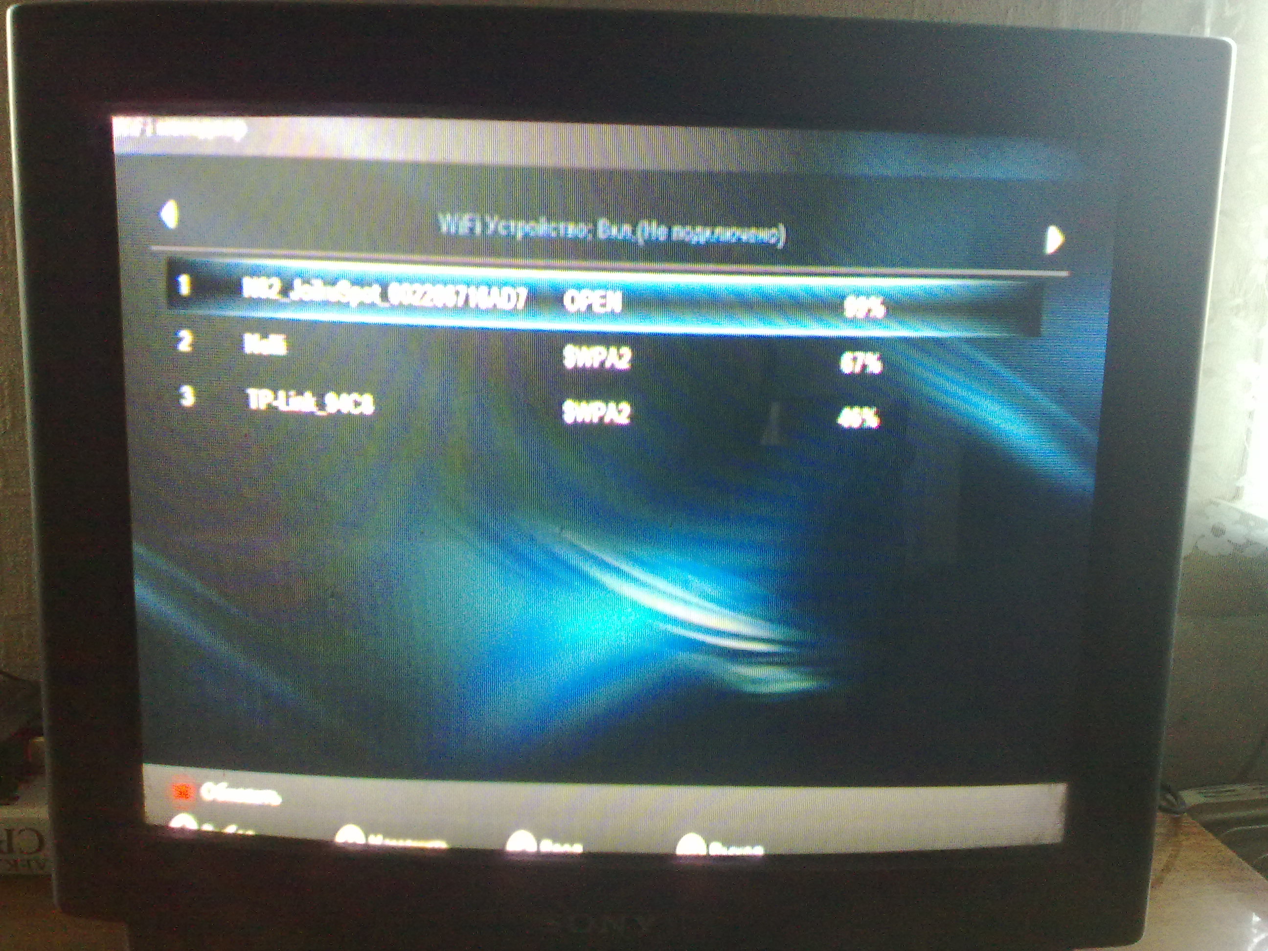

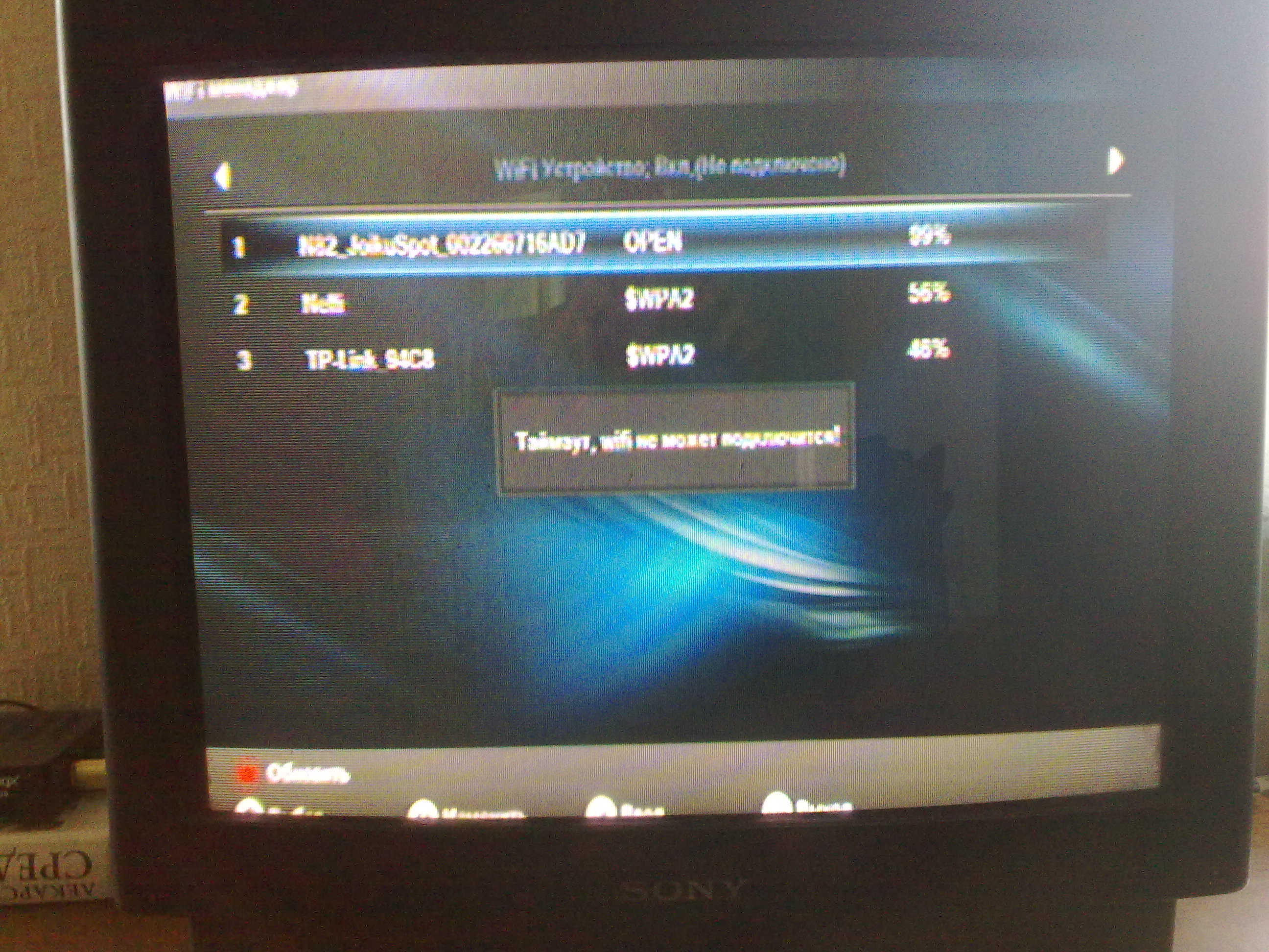

qaz
Зарегистрирован: 05 апр 2020, 17:17
Модель ресивера: HD BOX S500
Проверенные Wi-Fi адаптеры, вопросы по настройке
Сообщение qaz » 07 апр 2020, 11:18
Здравствуйте. Подскажите, Не могу подключиться к IP серверам HD BOX S500. Перепробовал уже все варианты. адаптер Ralink 5370 видит сеть, но подсоединиться не может. Раздачу WI-FI осуществляю с помощью телефона Nokia 82, оператор билайн. К ноутбуку этот же адаптер с помощью телефона Nokia 82 подключается отлично и работает. Пытался вручную забить адреса IP, маску подсети, шлюз, DNS, но тоже не пошло. В чем может быть причина?
Сообщение userhdbox » 07 апр 2020, 20:45
qaz писал(а): ↑
07 апр 2020, 11:18
проверить с другими смартфонами (оператором) и с другими роутерами, например, с соседскими.
