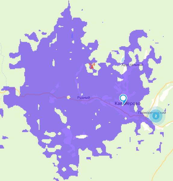

карта.ртрс.рф - покрытие вышки Кавалерово при минимальной эталонной высоте подвеса 10 м:
1 мультиплекс
и 2 мультиплекс
А дальше - всё зависит от каждого кокретного человека - какую конкретно антенну выбрал? и на какую высоту поднял?
Конечно, можно и ниже, если нормально ловится и ниже.
Но в мире все расчёты для стандартов и контрольные измерения - минимум 10 м:
Рекомендация МСЭ-R P.1546-5 «Метод прогнозирования для трасс связи «пункта с зоной» для наземных служб в диапазоне частот от 30 МГц до 3000 МГц».

В реалии же дело обстоит плачевно,высокие сопки делают свое дело.
Переход на цифровое эфирное вещание, вопросы ,проблемы
Сообщение userhdbox » 25 сен 2020, 07:09
Нет там никакой мёртвой зоны или, выражаясь технически, радиотени.
А есть нежелание людей покупать нормальную антенну и поднимать её на достаточную высоту.
У нас почему-то многие считают, что должно ловить на "антенну" из говна и палок, спрятанную где-то на чердаке.
Вот самые северные дома:
улица Западная, 151
улица Рабочая, 123
улица Арсеньева, 204
у всех высота антенны 10 м. Повторюсь: если ловит и ниже, ловите. А если нет - поднимайте хотя бы до 10.
Нормальные антенны, к примеру, здесь:
  • Мeридиан-12 AF TURBO - 1300 ("волновой", алюминий)
  • Эфиp-18AF TURBO - 750 ("волновой", сталь)
  • Зeнит-20AF - 530 (лого)
