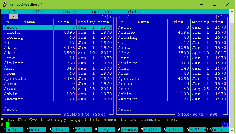

Сообщение spbplus » 26 фев 2019, 12:30
mixmar, опс. :(. У нас 7. Ну соберите под арм мс в статике - делов то на пять минут.
Так и не надо на папку (хотя chmod -R 777 /mnt/plugin, как у нас легко). От кого вызывается даемон - такими правами и обладает, если selinux не обрежет, а у нас он выключен. Можете скрипт положить в папку плагин и вызывать только тогда, когда надо, а можете и в автозапуск добавить.

Сообщение spbplus » 26 фев 2019, 21:11
mixmar, да всегда пожалуйста. Теперь для удобства соберите мс в статике, и, с таким рутом другая жизнь, от апк не зависим, только перед опытами автостарт не забудьте ;)

Получение root через Telnet
Сообщение spbplus » 26 фев 2019, 23:36
mixmar, вот статик, закинте на ресивер и из консоли запустите mc. напишите в личку, что получилось.
