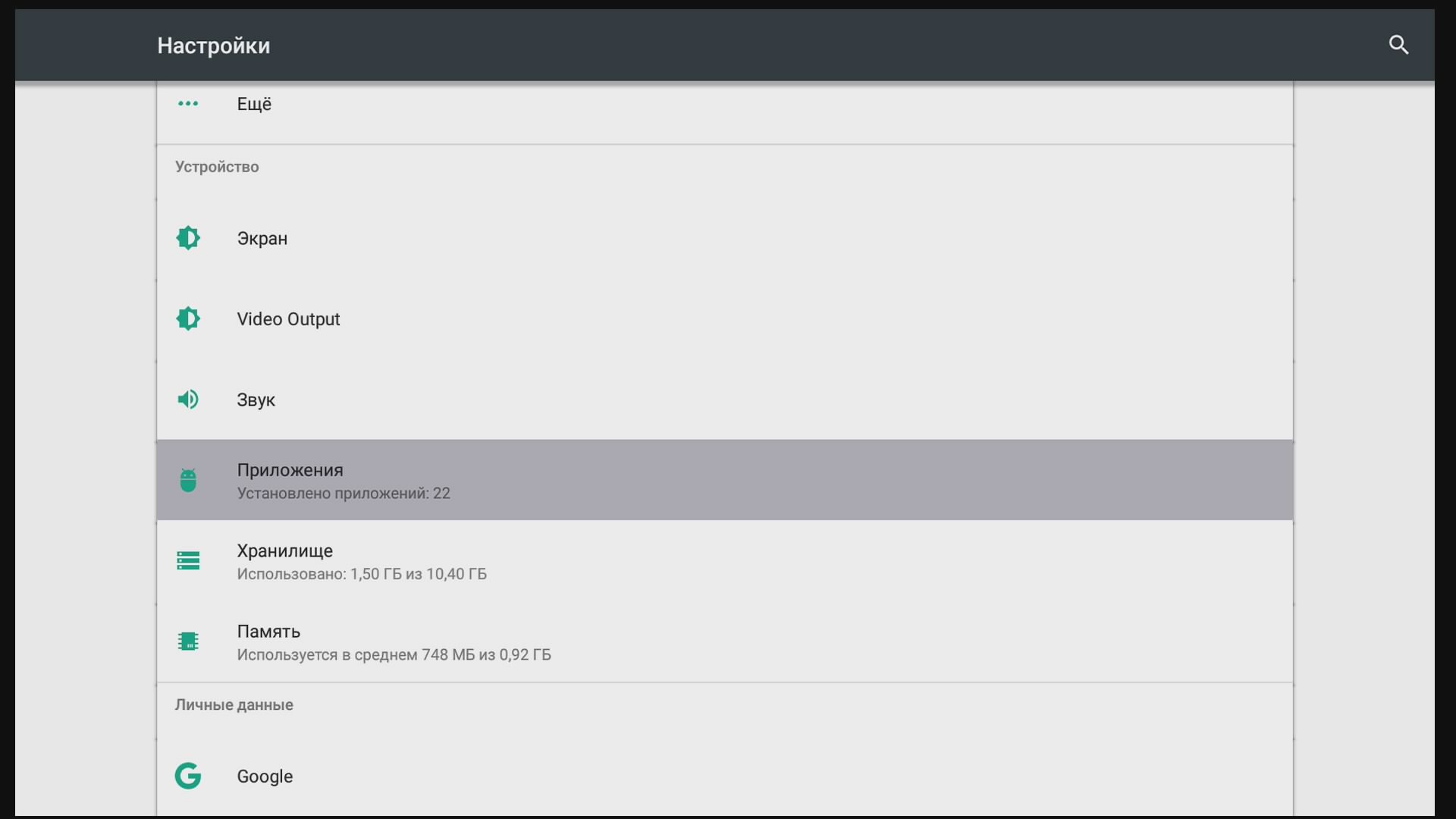

Подскажите.В целом полет не особо нормальный.Замечаю раз в 1-3 часа,черный экран длительностью на 1-2 сек,очень напрягает,примерно как при переключении каналов,при просмотре тв или с флешки. Ничего не установлено. Кто знает может стоить почистить кэш ресивера или модуля? Скажите можно это сделать с пульта,если да то как? Спасибо.
Сообщения: 4429
Прошу помощи! Formuler 4K S Mini
Сообщение lelik3 » 13 июн 2019, 16:22
Кеш можно почистить через меню реса а вот модуль можно сбросить только в заводские установки
Отправлено спустя 2 минуты 34 секунды:
Кеш смотри в меню Настройки- Хранилище
