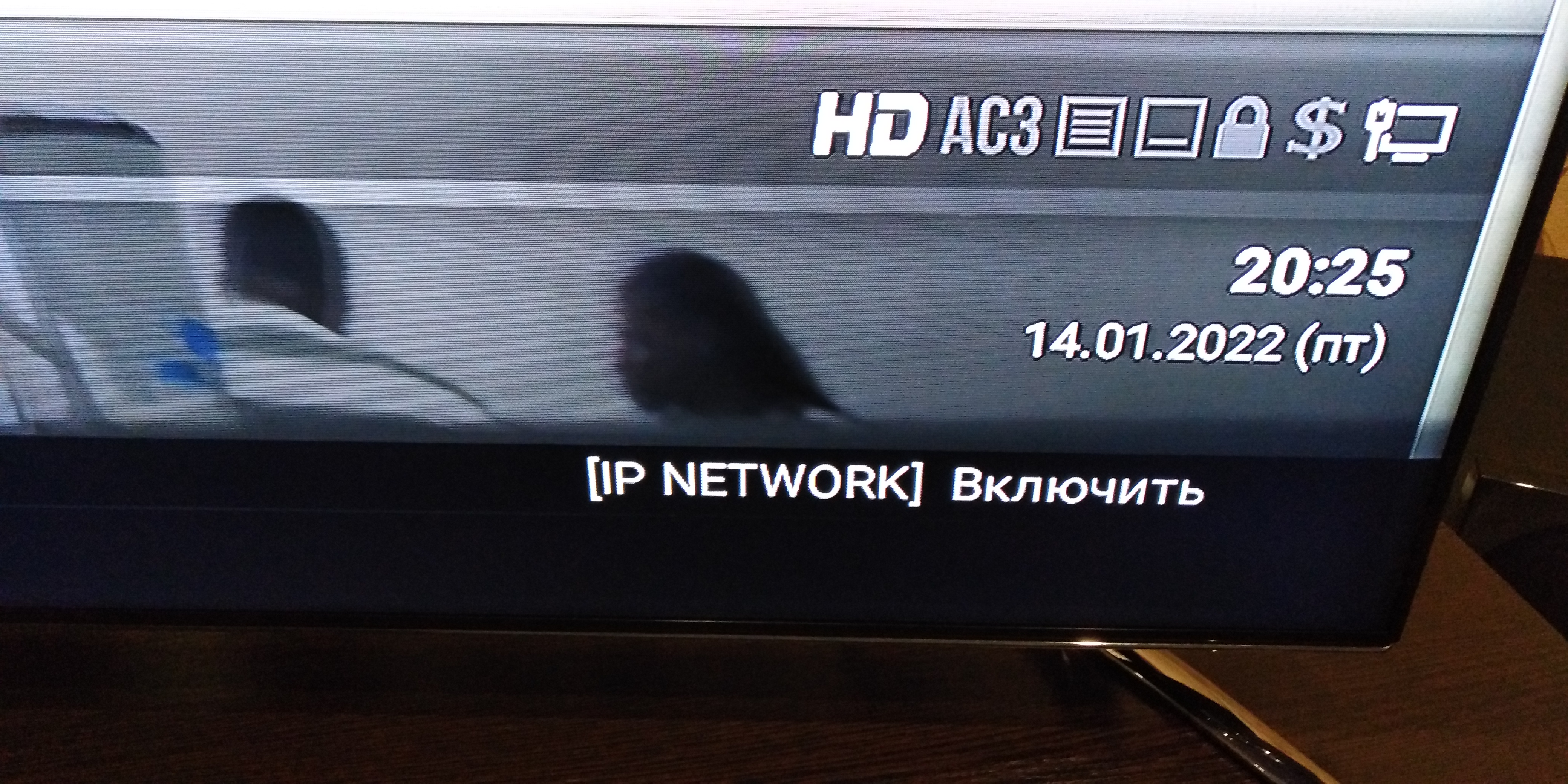

Сообщение Poputchik » 14 янв 2022, 19:37
И вопрос такой. Есть ли какая либо возможность включить скорость сети Iptv каналов?
(IP Network) Включить.
HD BOX 4K Prime

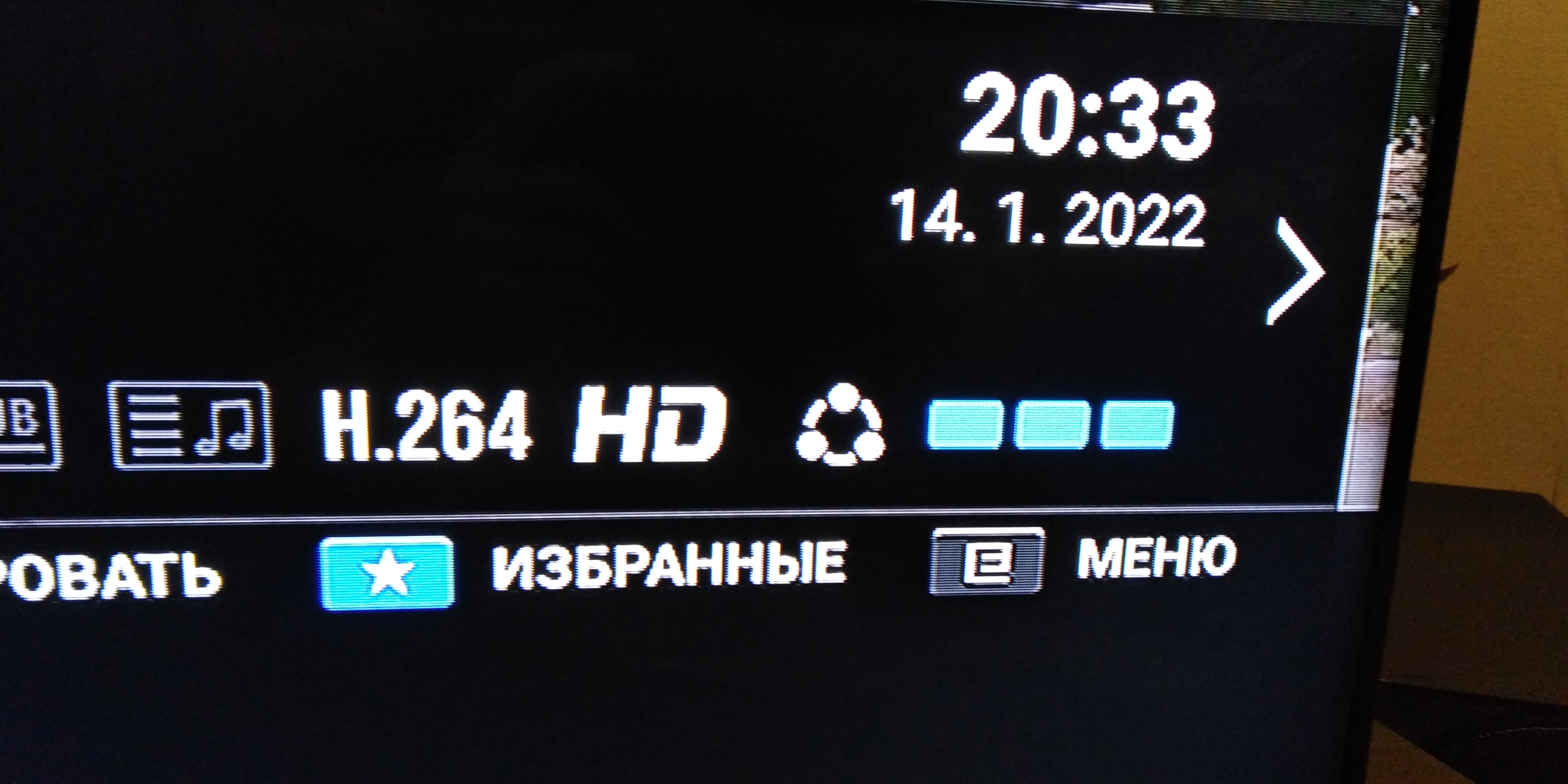

Poputchik
Сообщения: 121
32
Телегид для IPTV каналов на HD BOX Prime и HD BOX Prime CI
Сообщение Poputchik » 15 янв 2022, 09:59
танаис, есть. На MYTV ONLINE просмотр через Sirius синяя шкала показывает качество три деления.
HD BOX 4K Prime

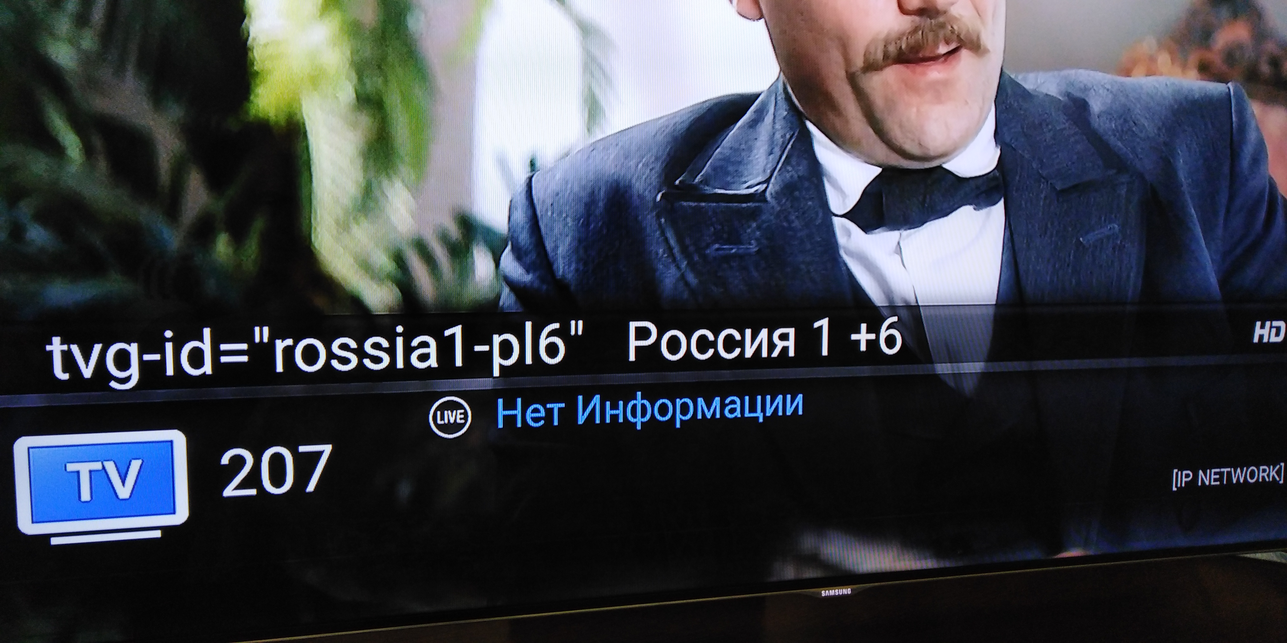

Сообщение Poputchik » 15 янв 2022, 13:20
При просмотре на ноутбуке IPTV List, там есть сведения о канале, а когда через тв гид ресивера, то пишет нет сведений о канале. Это у всех так или я что-то не включил?
HD BOX 4K Prime

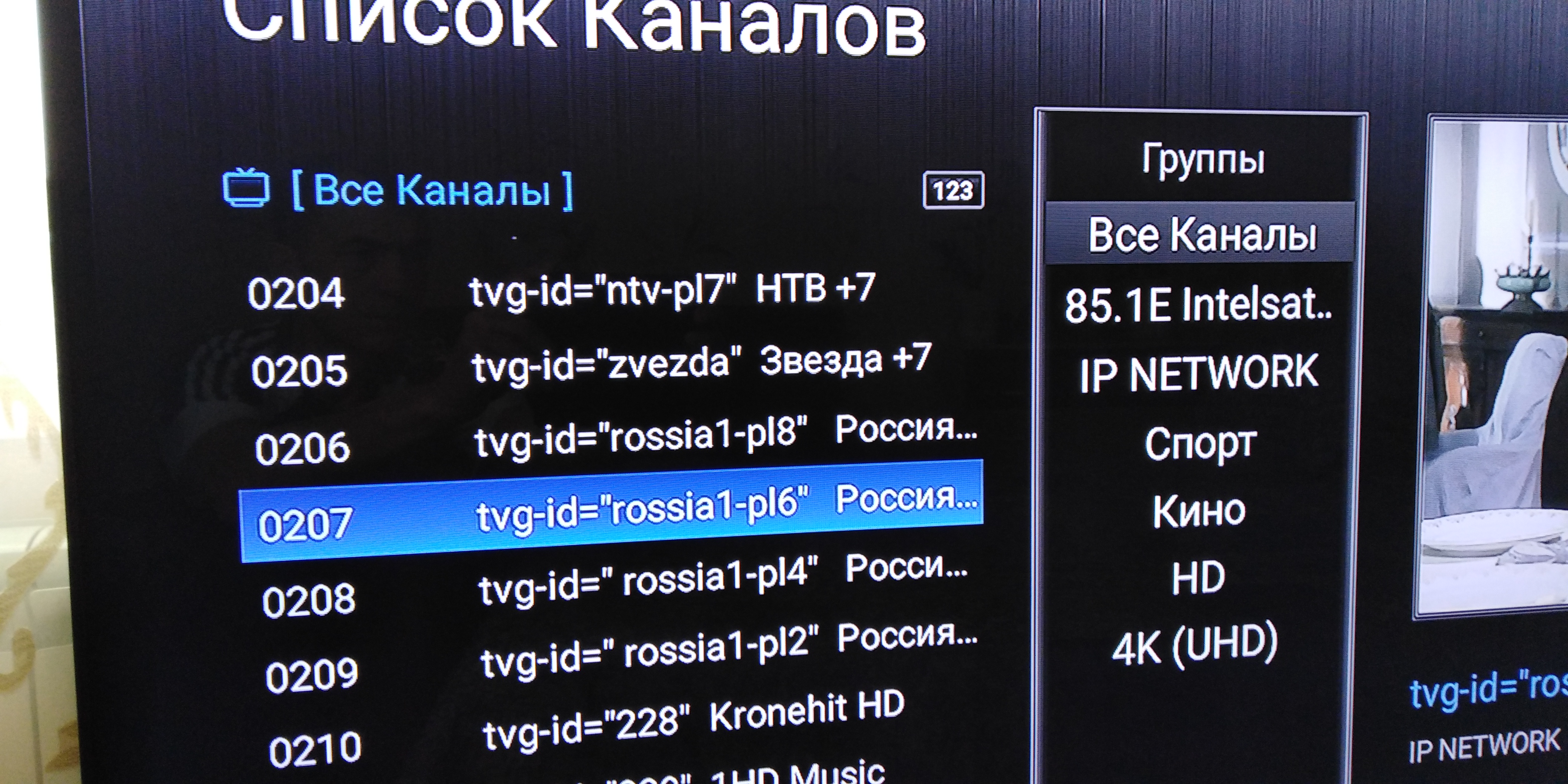

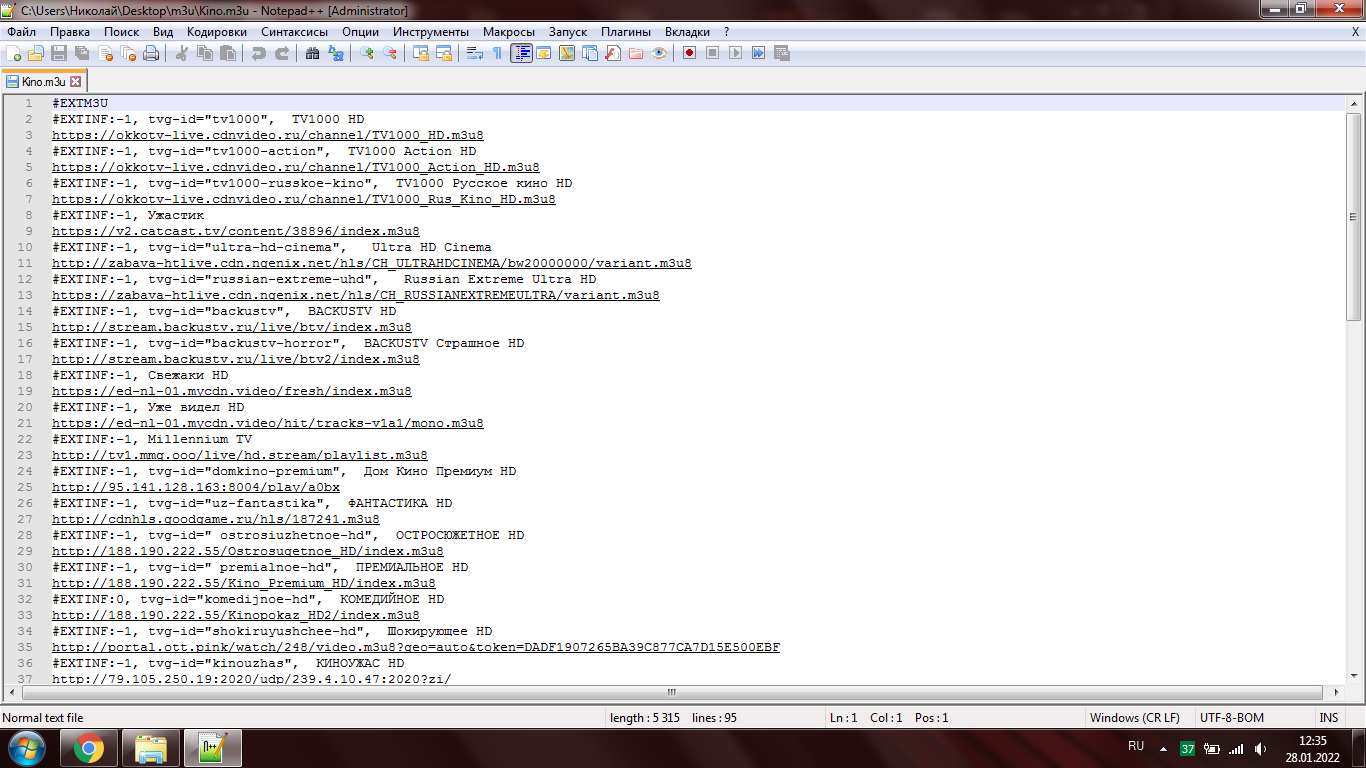

И опять проблемы. Хочу добавить некоторые каналы из листа к списку каналов спутника и чтобы тоже был телегид, но ресивер мне выдает.
Отправлено спустя 41 секунду:
А вот сам лист.
HD BOX 4K Prime
Poputchik
Сообщения: 121
32
Сообщение Poputchik » 28 янв 2022, 10:44
Данные брал отсюда.
HD BOX 4K Prime
