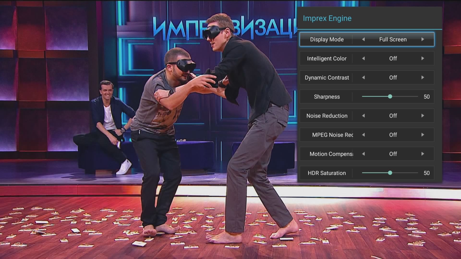

Вопрос не работы кнопок родного пульта чтобы отключить телетекст или субтитры остался открытым. Получается только пультом от ресивера Openbox sx6. Сегодня специально ездил за другим пультом к продавцу на радиорынок именно для hd box prime CI 4К-эффект тот же, при нажатии кнопки телетекст просто на морде ресивера мигает зеленый светодиод но окно с опциями включить-отключить телетекст не появляется, то есть чего то не хватает в самом ресивере для работы этих кнопок с родного пульта ? Еще заметил такое- на моем Самсунге телевизоре Full hd до hd box работал ресивер Openbox sx6 и давал цветопередачу идеальную, естественную, баланс белого был идеален и яркость тоже, на всех каналах, в мпег4 или HD. А hd box почему то дает немного искаженную цветопередачу, преобладание то красно розового цвета то немного зелено-голубых оттенков смотря от типа передач( новости,кино,сериалы), на HD каналах это почти не заметно а на мпег4 ощутимо... и картинка как бы сказать какая то слегка замыленная, как бы пластелиновая...до этого ,давно ,еще в 2019 временно менял этот же опенбокс sx6 на Vu+4Kultimo и разницы не заметил...от чего это зависит ? От проца реса ? Может в нем есть какие то настройки типа баланс белого в стандарт привести и яркость-плотность изображения ? Я просто эти фишки вижу сразу как бывший оператор фотолаборатории Kodak с 7 летним стажем в нулевых.. там с нас требовали все эти балансы цветов и плотность отстраивать макисимально идеально к эталону изображения

Сообщение lelik3 » 17 янв 2026, 18:52
Через меню поотключай улучшайзеры.
Posts in topic: 48
Сообщения: 4485
Обзор спутникового Ultra HD ресивера HD BOX 4K Prime CI
Сообщение lelik3 » 17 янв 2026, 18:57
Вот здесь все пункты OFF и будут все фильтры отключены.

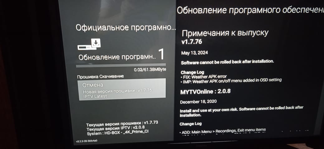

Сообщение alex797 » 18 янв 2026, 12:40
Откатился на 73 ПО..картинка та же. Но теперь не могу вернуть 76, вот такое окно висит не обновляет с сети, хотя интернет подрублен к ресу, шара работает. По ссылке где лежат ПО тоже не вижу 76,от куда его можно качнуть на флешку? Заранее спасибо!
Сообщение Kuzbas67.67 » 18 янв 2026, 14:07
Такая же шняга. Ждал около часа думал может сервер уних глючит. Если у кого есть патч 1.7.76 скиньте на сайт пожалуйста!
