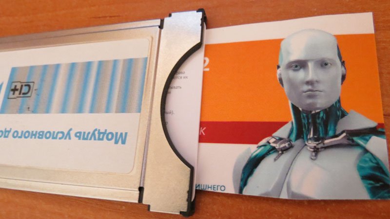

Глазок - это с торца модуля светодиод он версии 1.3 (фото Вашего модуля покажите)
Отправлено спустя 5 минут 27 секунд:
модуль такой или другой?

Такой же

Это версия 1.2 Электра с ней более менее должен работать но на ПО от Октагона
