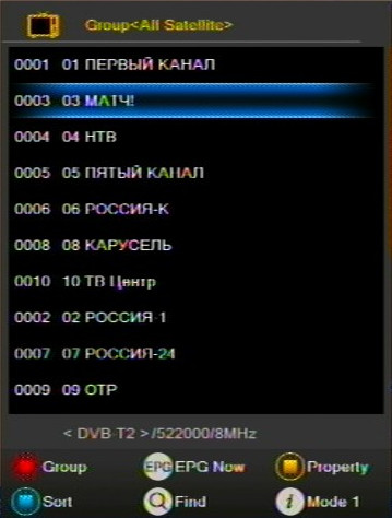

Сообщение userhdbox » 04 дек 2019, 18:18
Добрый день!
Ни в кабельном DVB-C, ни в эфирном DVB-T2 - не работает сортировка LCN.
Каналы идут так, как были при поиске - сплошняком:
Телеканалы 02 РОССИЯ 1, 07 РОССИЯ-24, 09 ОТР - находятся в конце. А должны быть - на своих законных местах, определённых оператором.
Должно быть - с учётом их LCN.
Т.е. после 01 ПЕРВЫЙ КАНАЛ должна идти 02 РОССИЯ 1 и т.д.:
01 ПЕРВЫЙ КАНАЛ
02 РОССИЯ 1
03 МАТЧ!
04 НТВ
05 ПЯТЫЙ КАНАЛ
06 РОССИЯ-К
07 РОССИЯ-24
08 КАРУСЕЛЬ
09 ОТР
10 ТВЦ
И та же ситуация в кабельном DVB-C - каналы расставлены не по их LCN, а просто как было при поиске.
На цифровых телевизорах и приставках - Список каналов показывает нормально, например, 21 кнопка - общерегиональный канал.
А здесь региональный - оказался вообще на 27, другие каналы тоже раскиданы, т.к. их LCN - никак не учитывается при показе Списка каналов.

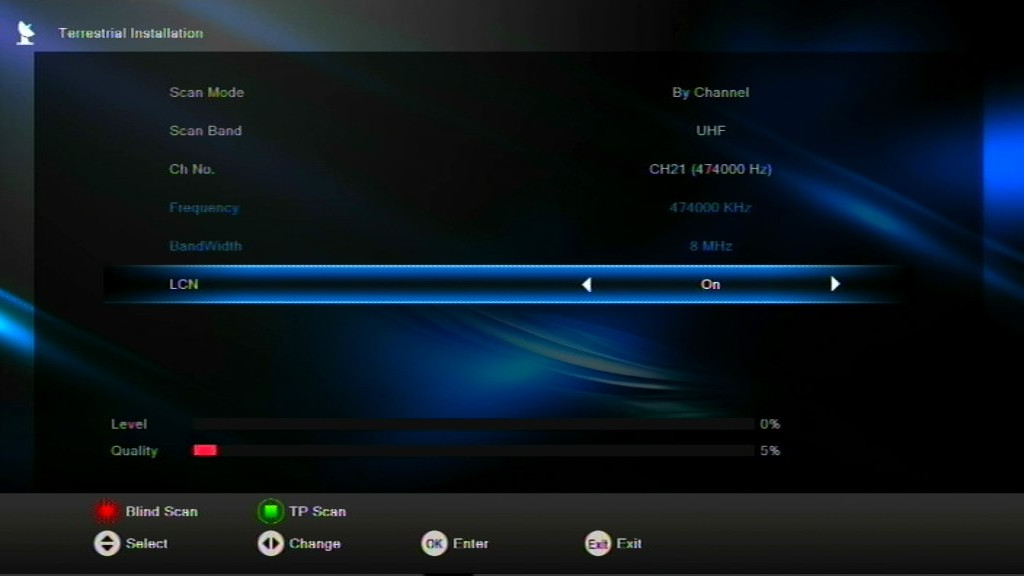

Пробовал и Слепым поиском, и Ручным, причём ведь, по-умолчанию, использование LCN включено:
Но независимо от этого всё равно отображает - без учёта LCN.

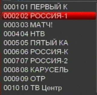

Сообщение __Newsky__ » 04 дек 2019, 18:42
Нужно еще смотреть по каким PLP идут каналы.
На энигме также посмотрите, и никто не шумит.
http://tv4k.ru/viewtopic.php?p=10037#p10037
Правда на нашей территории поменяли PLP - пока еще не разбирался. Работают каналы, значит все ок.
Posts in topic: 230
Сообщения: 3334
Сообщение HDbox » 04 дек 2019, 21:10
userhdbox, в новой прошивке уже исправлено, как до изменений в PLP и сейчас уже с изменениями когда ОРТ, Россия 24, Россия 1 объединили в PLP01, всё порядком расставляет.
В том числе полностью обновили частотную сетку DVB-C, а то там половинчатые как были раньше, так и висели по сей день.
