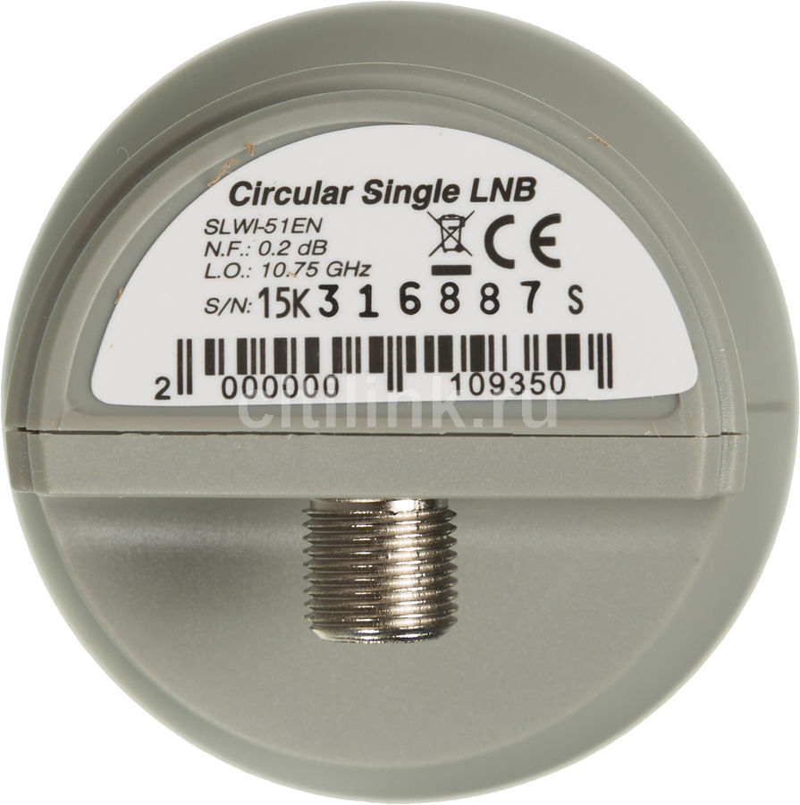

А "бошка" которая идёт в комплекте Триколора (Circular Single LNB SLWI-51EN) - нормальная?

И зачем эту портянку вывесил ? Мы и так знаем что там идёт в комплекте у Трихопола ...
Нет конечно, у "неё патроны не той системы" ...

Суть в том, что у Триколоровской башки поляризация круговая, не как у МТС или Телекарты.Так понятнее?
Конечно. Спасибо за пояснение. До сих пор был знаком только с вертикальной и горизонтальной. Буду учить матчасть. ;)
Вопрос возник в связи с тем, что при настройке ресивер нашёл не все каналы Триколора. Возможно погодные условия были не совсем подходящие. Раньше при работе на CI+ карты на ТВ, некоторые каналы "рассыпались" при ухудшении погоды. Устранить настройкой антенны не удалось. Вот и подумал, может замена конвертора может помочь при данной проблеме.
