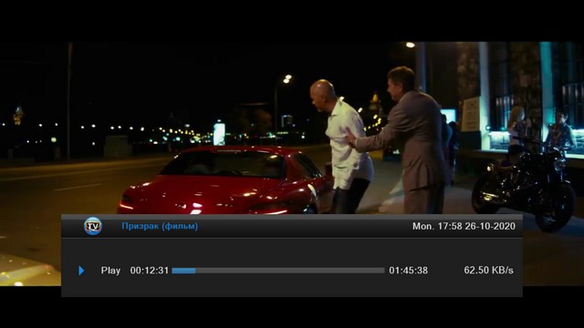

zvezda, ну чисто спец случай, смотрю второй фильм призрак и проблем нет абсолютно.
Новости или вести, да инфо ролики 100% втыкают при просмотре, информацию передал, как будет обновление исправят.
