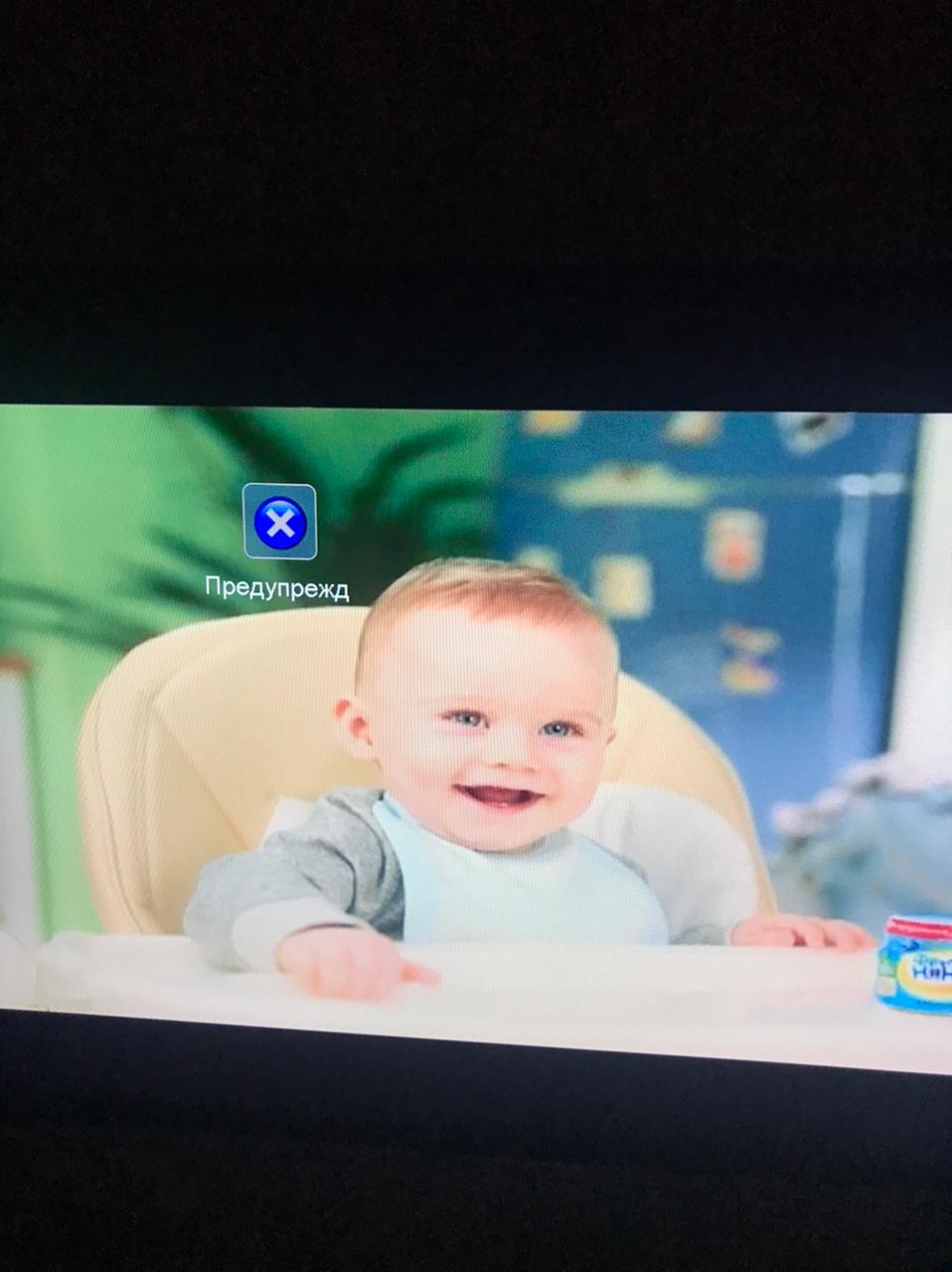

И очень часто стал пропадать сигнал при появлении этой надписи на экране тв

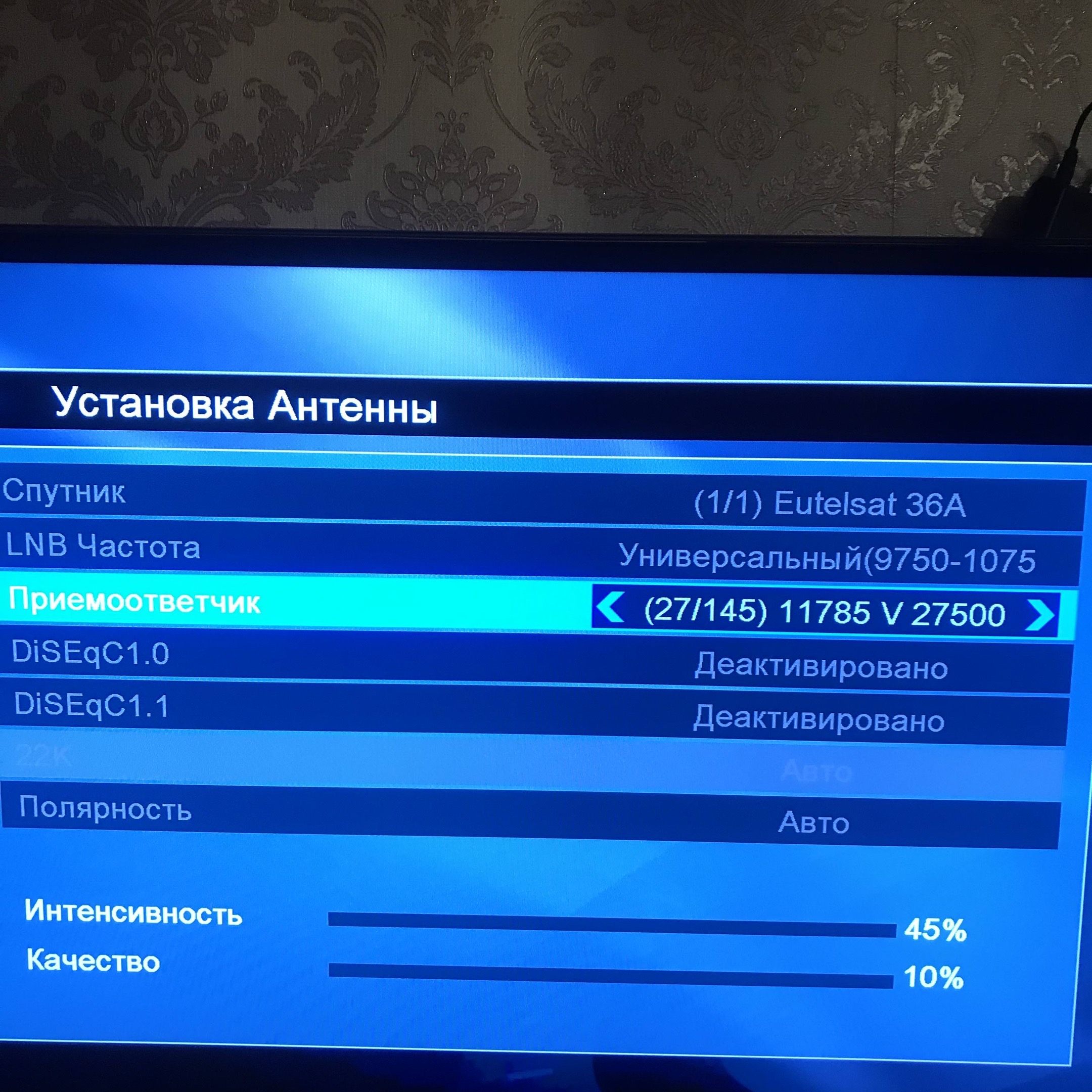

Подскажите пожалуйста как сохранить изменения в приемоответчике ?
Общее обсуждение HDBOX
Сообщение tihorechka11 » 05 фев 2021, 20:36
Вначале выставь правильно частоту LNB там должно быть 10750.
И зачем лезешь дальше не понятно ...
Сообщение __Newsky__ » 05 фев 2021, 22:23
Шпанец писал(а): ↑
05 фев 2021, 19:48
Эти данные/данные транспондеров (частота, поляризация, FEC) предустановлены в прошивку.
Их сохранять не нужно.
Судя по настройкам - у Вас ошибок нет.
Настройки гетеродина универсального 9750-10750 и кругового 10750 - аналогичны.
Скорее плохо настроена антенна, нет ни уровня, ни качества.
А инструкция по поиску каналов - здесь.
Сообщение tihorechka11 » 06 фев 2021, 20:06
__Newsky__ писал(а): ↑
05 фев 2021, 22:23
универсальный 9750-10600, круговой 10750, иначе куча мусору в виде дублей ...
Сообщение танаис » 06 фев 2021, 20:10
tihorechka11, если сканировать каждый транс по отдельности то дублей не будет.
Сообщение __Newsky__ » 06 фев 2021, 21:12
Ребята, Вы внимательно читайте мой пост:
Настройки гетеродина универсального 9750-10750 и кругового 10750 - аналогичны,
а не _______________________________9750-10600 от tihorechka11
Разницу видите. :D
И покажите дубли.... :twisted:
И посчитайте МегаГерцы на досуге, про 10600 речи не было.
Как то мне попался двух-диапазонный круговой конвертор GI-131 и в нем тоже частота гетеродина 9750-10750.
