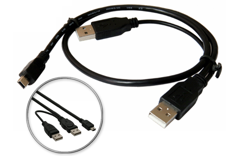

- Posts in topic: 9
- Сообщения: 738
ЛешаФанк, Кабель с доппитанием
- A5C1D8BF-34BF-4CF6-903D-B8417F37D739.jpeg (172.85 КБ) 739 просмотров

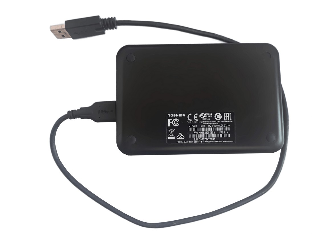

- Posts in topic: 357
ЛешаФанк, работает, но скорей всего не со всеми, я же пишу что у меня диск на 2Тб и формфактором 2,5 дюйма, он запускается и работает корректно в ресивере, характеристики указаны на фото из прикрепления.
То что у вас работал со старыми устройствами это хорошо, значит они держат по USB ток нагрузки вашего HDD и блок питания у них мощнее.

Этот диск у Вас с доп.питанием работает или без? Файловая система какая? Я не могу использовать exFAT, телевизор не понимает.
ЛешаФанк, этот диск без доп. питания и у него низкий ток потребления, я заострял на этом внимание, файловая система NTFS, разметка носителя MBR, стандарт USB 3.0
