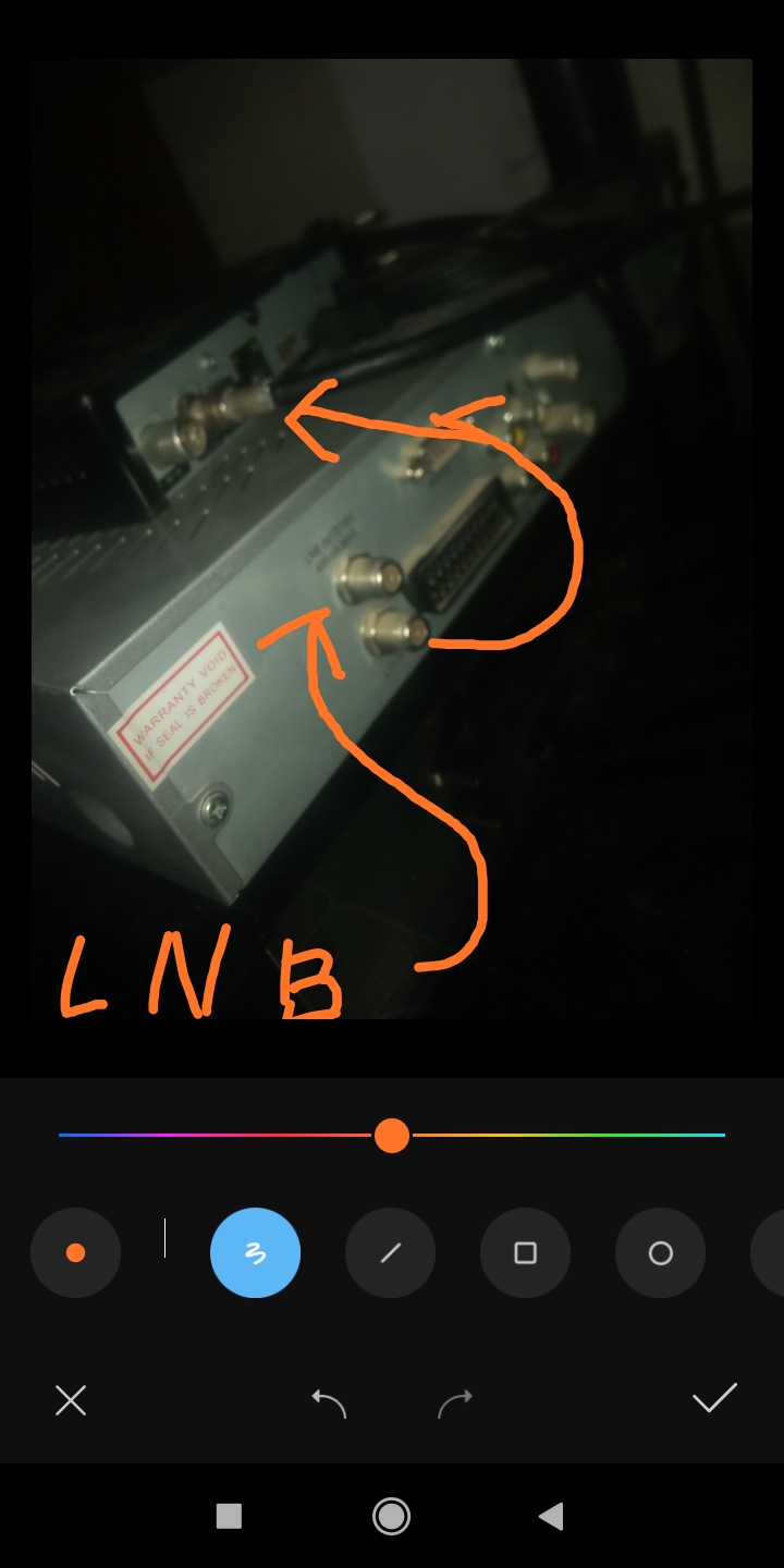

Сообщение Merdan95 » 07 ноя 2023, 00:41
Посмотрите на картинку, если вставить кабель в правильное место, то сигнал пропадает
Обсуждение HD Box S500
Сообщение танаис » 07 ноя 2023, 00:45
Merdan95 писал(а): ↑
07 ноя 2023, 00:41
через "петлю" будет работать только та частота,на которой работает головной тюнер,независимо они работать не будут.
